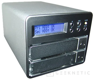

Dentro del SR3610 podemos montar dos discos Serial ATA o Serial ATA2, usa un sistema de racks con el que podemos extraer cada discos de forma independiente y en el caso de usarlos en RAID 1 poder extraerlos e introducirlos en caliente sin perder ni un segundo de funcionalidad o un solo dato. El SR3610 es básicamente una pequeña caja de aluminio donde encontraremos espacio para los dos discos y un pequeño panel de control de 6 botones donde programar la unidad, sin necesidad alguna de software, asistido por un pequeño panel LCD retroiluminado en Azul donde ver los datos de funcionamiento y programación de la unidad. Dentro de estos datos podremos encontrar temperaturas del sistema.

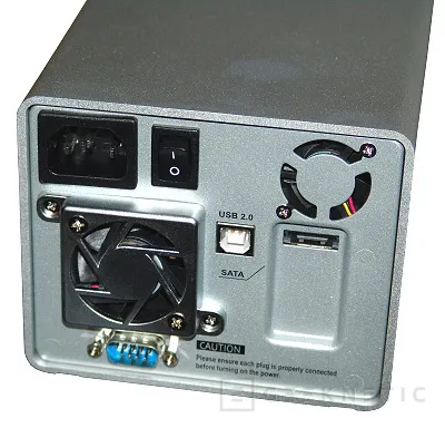

Este aparato permite la conectividad mediante dos modos, por un lado el socorrido y verdaderamente universal USB 2.0 que consigue una tasa de transferencia de 480mbits por segundo y por otro lado podemos usar el potente Serial ATA externo con capacidad de transferencia de hasta 150MB por segundo, casi tres veces mas rápido que el USB 2.0. Además la conexión Serial ATA nos garantiza el poder usar la unidad como el medio de almacenamiento y carga de cualquier sistema operativo que creamos conveniente y su carácter autónomo hace que el ordenador lo reconozca como un disco duro convencional por lo que nos ahorramos incompatibilidades, drivers, etc. Además si tu placa no tiene conector eSATA (External SATA) el kit te trae un adaptador de interno a externo para bracket así que el problema esta del todo solventado. Por supuesto con este adaptador también se añaden todo lo necesario para uso e instalación, incluidas los punzones-llave para sacar los discos y el cable USB 2.0 y el cable de puerto serie para la monitorización por software.

Lo cierto es que este producto, por su precio, más de 300€ sin los discos, no es precisamente un producto pensado para uso doméstico o para usuarios con leves conocimientos pero por eso no deja de ser menos cierto que configurar un RAID 0 o 1 con este aparato es tan sencillo como pulsar dos botones. Solo tenemos que pulsar un par de botones, desde el panel frontal, para montar los discos en RAID 1 o en RAID 0 o simplemente cambiar de modo. Es realmente sencillo y mas sencillo es la administración y su mantenimiento ya que mediante una aplicación podemos controlar todos los aspectos de funcionamiento y recibir avisos tanto por email como sonoros de alguna falla en el sistema.

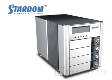

La serie SR5600 es un sistema RAID externo de 4 discos duros con capacidad para montar sistemas RAID 0 y 1. El funcionamiento y las prestaciones son similares a las del SR3610 con conexión eSATA pero su mayor capacidad de discos le hace viable para soluciones de gran potencia como un sistema cuádruple de RAID 0 o de máxima seguridad en RAID 1.

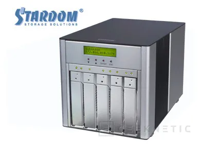

El que realmente rompe los esquemas añadiendo prestaciones de alto nivel es la serie SR6600. Estos subsistemas RAID no solo admiten 5 discos duros seria ATA en modos RAID 0,1,3 y 5 sino que es capaz de establecer hasta dos sistemas RAID independientes o dinámicas de reconstrucción automatizada mediante discos sueltos en espera. Además si disponemos de dos maquinas iguales la redundancia es total ya que la segunda unidad es capaz de hacerse cargo de los discos en caso de que la controladora de la primera falle. El sistema de control se puede realizar mediante ethernet o puerto serie.

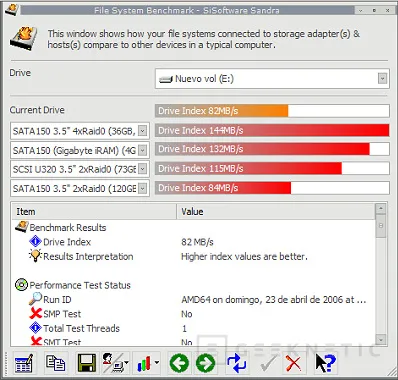

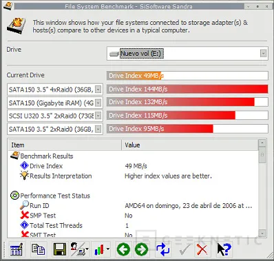

Estas pruebas las hemos realizado en modos RAID 0 y RAID 1 conectando el SR3610 mediante Serial ATA. Son pruebas de rendimiento que nos dan una idea de como disponer de discos de forma externa no solo no es un problema de velocidad sino que además ganamos en seguridad, refrigeración y versatibilidad donde todo el sistema se controla a si mismo y en un formato para mi, espectacular. Hemos usado discos duros Serial ATA convencionales, Maxtor concretamente, de 7.2krpm y 8MB de buffer. Estos discos son de 200GB por lo que en modo RAID 0 resultan en una unidad unidad lógica de 400GB mientras que en modo RAID 1 dispondremos solo del espacio total de uno de ellos, por tanto, 200GB.
Geeknetic Raidsonic Stardom SR3610. RAID con tal solo pulsar un botón 7
En RAID 1 el rendimiento es el normal de un disco duro suelto colocado dentro de nuestro ordenador. Todo esto con la seguridad de que cada dato que grabamos en el disco tiene un clon exacto en el otro y que si cualquiera falla el sistema seguirá funcionando, nos avisara de la falla, podremos cambiar el disco en caliente y nuestro sistema operativo no se habrá enterado de nada de este proceso.

El resultado en RAID 0 también es notable, es tal y como podríamos esperar de nuestra placa base con dos discos duros montados en su interior solo que de este modo todo son ventajas. Ventajas que ya hemos nombrado como la transparencia para el sistema operativo, el poder conectar y desconectar en caliente, el tener los discos fuera de la caja del ordenador sin calentar el sistema o simplemente como modo de alto rendimiento para hacer copias de grandes cantidades de datos de una manera realmente económica si lo comparamos con sistemas NAS o de cinta más convencionales.
