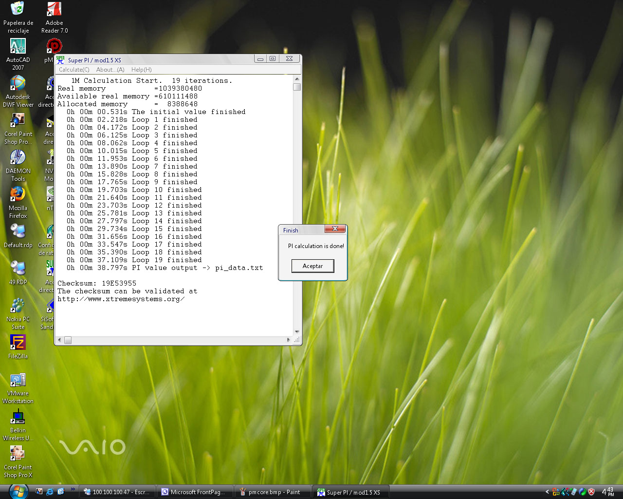

SuperPi tambien nos coloca en una posición cómoda, nuestro procesador no romperá ningún esquema pero parece rápido y eso es mas de lo que necesitamos.

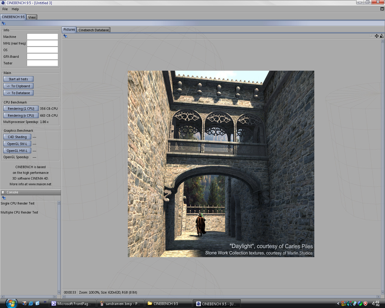

Solo nos queda pasar una prueba. Cinebench es una prueba que me encanta porque da una referencia clara de cuanto se gana usando dos o mas núcleos. Los resultados, como todos los anteriores, son respetables pero nada espectacular.

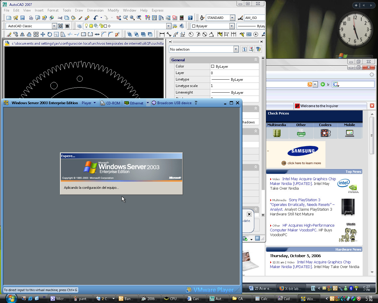

El cometido de nuestro X2. No me cansare nunca de decir las posibilidades que abren los dobles núcleos para los entornos domésticos. Los fabricantes de procesadores nos intentan explicar que sus procesadores de doble núcleo corren mas y son mas potentes, razón no les falta pero lo que si les falta es software que les apoye, los juegos apenas sacan partido de este tipo de procesadores y tampoco la mayoría de aplicaciones que usamos a diario. La verdad es que desaprovechamos la potencia y la disponibilidad de recursos de estos procesadores. No será nuestro caso ya que nuestro pequeño de menos de 30.000 pesetas hará las veces de estación de trabajo de Autocad y diversas aplicaciones de gestión y diseño grafico y a la vez nos servirá de servidor de archivos y de correo. Hemos montado una maquina virtual con vmware que actualmente monta la Beta 2 de Exchange Server 2007 y que corre las 24 horas del día dándonos servicio de correo electrónico y de servicio de almacenamiento compartido de archivos. La ventaja es que nuestro servidor de este modo aprovecha el hardware de nuestra maquina en mayor medida pero sin depender del hardware del PC. Podemos llevarnos nuestro servidor de correo en pruebas a cualquier otra maquina y ponerlo a funcionar simplemente con copiar 4 archivos y usar el vmware player que es totalmente gratuito. Aprovechamos nuestro hardware, tenemos mas seguridad y los tiempos de administración se reducen.
