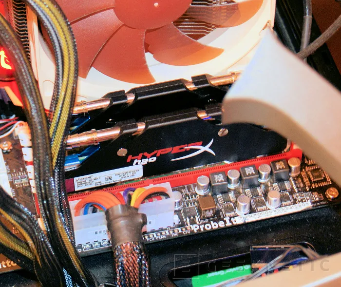

Kingston HyperX H2O 2133MHz
Kingston HyperX H2O 2133MHz.

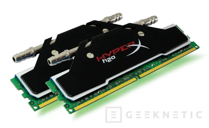

Kingston trabaja desde hace años es una serie de memorias que van más allá de la que vemos montadas en cualquier ordenador de serie donde sus memorias son más que populares. La serie HyperX de Kingston lanzo a este gigante de la memoria al mercado de los usuarios más exigentes con módulos de memoria más allá de las típicas memorias que montamos con intención de tener cierta capacidad y no cierta velocidad.
Esta gama ha ido evolucionando a más y ahora Kingston tiene uno de los catálogos más consistentes en este mercado. Las HyperX H2O es buen ejemplo de ello con prestaciones de alto nivel tanto en su capacidad de aporte de velocidad como en su diseño de disipación que incluye canalización para sistemas de refrigeración por agua.
Geeknetic Kingston HyperX DDR3 H2O. Aprovechando memoria de alta velocidad 5
Los modelos de más alta frecuencia los encontraremos únicamente en kits de doble canal, orientados a sistemas AMD e Intel, y constituyen las mejor apuesta, a día de hoy, de esta gran marca por el mercado entusiasta.
Son módulos que integran el sistema XMP de Intel de perfiles avanzados de latencias según frecuencias de trabajo. Tiene la ventaja de ajustar mejor nuestras latencias, a las más beneficiosas posibles, con configuraciones de frecuencia mucho más específicas que las que podremos encontrar en el estándar JEDEC para memorias DDR3 de voltaje convencional y reducido. Eso amplía el potencial de las memorias a su máximo sobre todo a la hora de hacer overclocking.
Geeknetic Kingston HyperX DDR3 H2O. Aprovechando memoria de alta velocidad 6

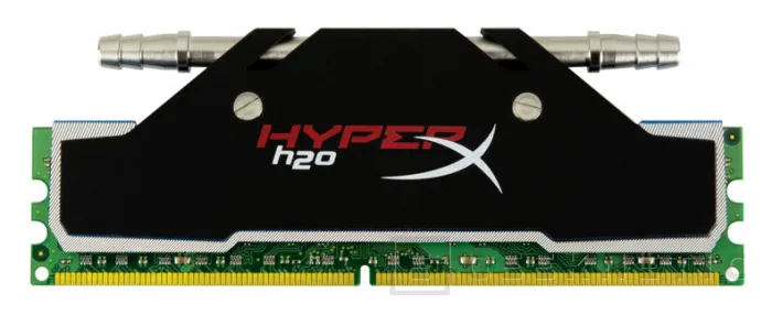

Los módulos probados por nosotros (ref. KHX2133C9AD3W1K2/4GX) cuentan con una latencia natural de CAS 9, RAS to CAS (activa las filas) 9 y RP de 9, cuando trabajamos a su máxima frecuencia estas se pueden ampliar hasta RAS to CAS 11 y necesitaremos aumentar el voltaje de 1.5 a 1.65v. Es importante, para sacarles provecho, que nuestra placa base este pensada para trabajar con memorias de este tipo, de alta frecuencia y con perfiles XMP.

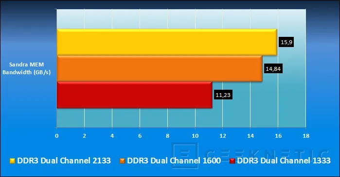

Sisoft Sandra. MEM Bandwidth.

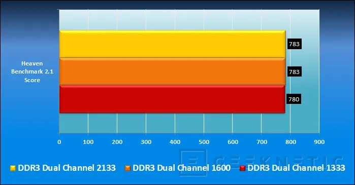

Heaven Benchmark 2.1.
Geeknetic Kingston HyperX DDR3 H2O. Aprovechando memoria de alta velocidad 9
A la hora de la verdad solo encontraremos diferencias en los test de rendimiento sintéticos sobre ancho de banda pero no así en todo el subsistema de memoria, que integra cache de procesador, RAM, etc. En este tipo de aplicaciones, dándole al procesador el ancho de banda suficiente las diferencias son ridículas.
