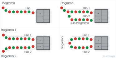

Debemos tener en cuenta que aunque nuestro sistema lo reconozca como dos procesadores, estos sólo son virtuales, no reales. Pues puede darse el caso de que sean necesarias un mayor número de unidades funcionales para ejecutar dos programas al mismo tiempo y uno de los programas deba esperar que termine el otro para continuar, mientras que con dos procesadores reales este caso nunca se daría. Algo que es importante saber es, volviendo atrás, que un proceso puede crear otro proceso “hijo”. Si estamos usando un programa de dibujo y queremos imprimirlo, el programa (proceso) crea otro proceso (impresión) de forma que antes no teníamos que esperar que acabara de imprimir para seguir dibujando, pues alternaba entre proceso-programa y proceso-impresión simulando Multi-Tarea. Ahora en cambio no sólo no tenemos que esperar, sino que no alterna, pues sí es Multi-Tarea, con lo que aprovecharíamos el hyper-threading con un solo programa manteniendo ocupados los dos procesadores virtuales.
Geeknetic Conociendo las últimas tecnologías de Intel 1
Posibles Funcionamientos Multi-Tarea
Ya hay diseñados programas que aprovechan el hyper-threading sin necesidad de que para ello tengamos, por ejemplo, que imprimir lo que estemos haciendo, sería absurdo. Si no que envía al procesador las instrucciones divididas en dos partes. Esto es útil en el caso de que no estemos corriendo más de un programa, pues si en su lugar tuviéramos tan solo uno estaríamos desaprovechando el hyper-threading. No hay muchos programas aun que trabajen de esta forma, por lo que podría plantearse la cuestión de si es lógico usar aun esta tecnología, pero la respuesta es simple y llega en forma de pregunta, ¿cuántos de nosotros corremos tan solo un proceso al mismo tiempo? Por último cabe decir, y es muy importante, que el hyper-threading puede ser desactivado desde la Bios quedándonos con un procesador que funcionaría exactamente igual que si viniera sin esta tecnología (a nivel físico no cambiaría, obviamente), la única diferencia sería la posibilidad de volver a activarlo, claro. Y llegados a este punto ya debemos comprender en cierto grado como funciona y que evolución se ha seguido hasta conseguir este procesador. Extreme Edition

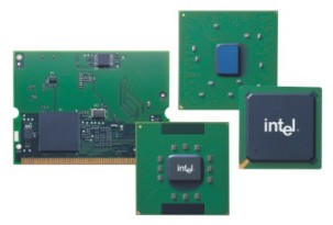

Clara muestra de dicho cambio es la creación del Intel Pentium M, este procesador esta diseñado especialmente para ordenadores portátiles como queda claro en sus características. Por una parte es importante la reducción de voltaje, que depende del modelo que elijamos. Tenemos frecuencias comprendidas entre 1.70 Ghz y 900 Mhz diferenciadas entre sí por cien megahercios unas de otras. Las primeras, de 1.70 Ghz hasta 1.30 tienen un voltaje normal, mayor que el de las frecuencias de 1.20 y 1.10 Ghz que, según las denomina Intel, son “Low Voltaje” (Voltaje Bajo). Finalmente las velocidades de 1.00 Ghz y 900 Mhz tienen un consumo mucho menor, son “Ultra Low Voltaje” (Voltaje Ultra Bajo.) Con esto conseguimos una velocidad de reloj acorde con el consumo, optimizándose así la autonomía de la batería del portátil según nuestras necesidades. Este mínimo consumo de energía conlleva que la temperatura del procesador no sea excesivamente alta, de forma que ahorramos tener que añadir un gran sistema de refrigeración. Por otra parte, al igual que en los procesadores Pentium 4 Mobile, se ha hecho uso de la tecnología de 0.13 micras, entre otras cosas, por el elevado número de transistores que componen este procesador, 77 millones. Si recordamos el anterior Mobile, veremos una gran diferencia entre su caché de 512 Kb y la de éste, que es de 1024 Kb o lo que es lo mismo, 1 Mb de memoria caché L2. Este aumento de caché es en gran medida el responsable del aumento de transistores, que por otra parte, se verá compensado. El bus frontal soportado es de 400 Mhz al igual que su predecesor, pero algo muy importante e innovador, es la gestión de este, pues solo alimenta aquellos elementos que, en un momento dado, lo necesiten. Con esto conseguimos una gran mejora en el consumo de energía, algo importantísimo en los portátiles. Dicho bus ha sufrido otra modificación, ésta produce el mismo efecto que la anterior, mayor autonomía de batería, y concierne al voltaje que transita por él. Este ha sido modificado de forma que en lugar de 1.5 V sea tan solo de 1.0 V. Otra gran mejora en este procesador es la integración de hardware dedicado al tratamiento de la pila. Ésta antes era gestionada por el procesador y consumía en gran medida recursos de éste que ahora se verá liberado. Por lo tanto, se podría decir que se ha producido una especialización en las funciones del procesador, rindiendo así bastante más. Por último, y con la intención igualmente de reducir el consumo, se ha dividido el megabyte de caché L2 en grupos de 32 Kb de forma que cuando sea necesario hacer transferencias desde la caché L2 hasta la L1 no es necesario poner en funcionamiento todo el megebyte completo, sino tan solo el grupo de 32 Kb correspondiente, con la consecuente disminución de energía requerida. Todos estos pequeños cambios producen variaciones en el consumo energético muy leves, pero si sumamos estas pequeñas variaciones nos encontramos ante una gran disminución en el consumo, lo cual lo hace óptimo para el uso en ordenadores portátiles o tabletsPC. Por lo tanto, y como conclusión, el Intel Pentium M, a diferencia de los demás procesadores para portátiles, esta diseñado directamente para estos, y ofrece un mayor rendimiento y un consumo de energía mucho más eficaz y menor que permite al usuario obtener más tiempo efectivo de su batería. Centrino Con la aparición del Pentium M se creó el certificado Centrino, esta iniciativa de Intel fue pensada para promover la difusión no solo del procesador ya mencionado, sino también de la familia de chipsets Intel 855 y de la conexión de red PRO/Wireless 2100.
Geeknetic Conociendo las últimas tecnologías de Intel 5 De izquierda a derecha; Tarjeta PRO/Wireless, Puente Norte, Puente Sur y Pentium M
Esté consiste en la denominación de los portátiles como poseedores de tecnología centrino si el procesador usado es un Pentium M, independientemente de la velocidad elegida. Además, debe poseer un chipset de Intel, ya sea el 855GM o el 855PM, el 855GM incluye los gráficos de Intel, el 855PM no, por lo que sería necesario añadir una tarjeta de video. Junto con estos debe incorporar el chip también de Intel que le permita realizar conexiones de red PRO/Wireless 2100. Evidentemente esta es una forma de ganar dinero pues están ligando la venta de chipset y chips Wireless con la de los procesadores Pentium M. Estos últimos son muy usados, no siendo así, por lo menos en tal porcentaje, los otros dos productos, entre otras cosas, por existir una mayor diversidad de opciones entre las que elegir. Por lo tanto, si se desea obtener dicho certificado el vendedor ha de adaptarse a los requerimientos de Intel y comprar el conjunto completo. Pero por otro lado, al ligar el Pentium M a con dichos chipset, que están especialmente diseñados para trabajar conjuntamente con dichos procesadores, se obtiene un rendimiento óptimo. Otra ventaja al combinarlo con estos chipset es un aumento de autonomía de la batería, pues la reducción de consumo de energía por parte del procesador se ve secundado por el chipset, que también reduce notablemente su consumo respecto de sus predecesores. Por lo tanto, actualmente, la mejor solución a la hora de comprar un ordenador portátil es que incluya el sello Centrino ya que nos proporcionará un bajo consumo y consecuentemente una mayor duración de la batería, soporte Wireless de gran calidad y uno de los mejores procesadores de portátiles del mercado. Itanium Hasta aquí hemos visto microprocesadores diseñados para un ámbito doméstico, pero por todos es sabido que en servidores y ordenadores que necesiten de gran capacidad de procesamiento no se instalan Pentiums 4 ya sean con HT o Extreme Edition, para este tipo de ordenadores hay procesadores expresamente diseñados. Uno de estos procesadores, la última solución de Intel en esta rama, es el Intel Itanium 2. Este procesador ha sido creado conjuntamente con la empresa HP ofreciendo ventajas tanto para una como para otra empresa. Los sistemas operativos propios de HP están creados sobre el código binario del Itanium 2 por lo que ofrecen una mayor compenetración con estos, permitiendo del mismo modo una migración de los usuarios de su sistema operativo de uno a otro procesador sin ningún problema. Como decíamos, Intel ha tendido que hacer frente a otros tipos de procesadores que ya estaban implantados en el mercado de servidores, se trataba de los RISC y los SISC. La política en que se basó Intel para ganar mercado no fue otra que la de introducir una nueva microarquitectura. Así los Intel Itanium 2 se basan en la tecnología EPIC, que significa computación de instrucciones paralelas explícitas (Explicitly Parallel Instruction Computing.)

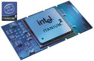

Geeknetic Conociendo las últimas tecnologías de Intel 6 Imagen y logotipo del Intel Itanium 2
EPIC permite un mayor paralelismo en cuanto a instrucciones que las anteriores arquitecturas. Se basa en tres puntos básicos; la predicción, la especulación y el paralelismo explícito. Las dos técnicas más importantes que ha implementado Intel en los EPIC son las siguientes: La predicción, que trata de predecir, como su nombre indica, de la forma mas precisa posible las ramas de código que está usando en un momento dado para limitar los cálculos que no sean necesarios. Se basa en un compilador, que es el encargado de dicha función. La especulación, que trata de aprovechar el procesador al máximo de forma que cuando se encuentra en periodos de latencia, especula, sobre las instrucciones y datos que va a necesitar más adelante y los carga. De esta forma por una parte se hace uso del procesador cuando no es necesario para otra tarea y por otra acelera la velocidad ya que los datos que se necesitarán ya estarán cargados en el momento de ser necesitados. El Itanium 2, para poder seguir siendo usado con los programas actuales incorpora la IA-32, pero siendo como es un procesador de 64 bits también dispone de la IA-64. Para ello cuenta con dos unidades de punto flotante, cuatro unidades de ejecución de enteros y tres de derivaciones/unidades. Sus registros son de 128 tanto para puntos flotantes como para enteros con lo que es capas de manejar simultáneamente cantidades muy grandes de operaciones. Además, incorpora las cachés L1 y L2 en el mismo microprocesador con unos tamaños respectivos de 32 y 256 Kb y la L3 en el exterior con un tamaño máximo de 6 Mb. Como ya hemos mencionado se trata de un procesador de 64 bits capaz de trabajar con aplicaciones de 32 bits aunque en dicho caso reduciría algo su rendimiento respecto al modo anterior. Estos 64 bits le sirven por una parte para trabajar con instrucciones mayores, 64 bits o lo que es lo mismo, 8 bytes de información al mismo tiempo y por otra para definir una dirección de RAM con 64 bits, es decir, 2 elevado a 64bits, lo que da la posibilidad de usar alrededor de 2.1 billones de gigabytes de memoria RAM, lo cual, por el momento no es ninguna limitación. Las pruebas hechas comparando los Itanium 2 a 500 Mhz con procesadores RISC revelan que los primeros pueden procesar cinco veces más cifrados y descifrados de RSA de 1024 bits por segundo que los más veloces RISC. Otra ventaja frente a estos es el precio, que viene siendo muy inferior en el caso de los Itanium. Para terminar Para terminar podríamos sacar muchísimas conclusiones, pero la que más podríamos destacar, es que un procesador muy veloz no tiene que ser necesariamente más potente o eficiente que uno de menor velocidad, que no es la velocidad sino otras cosas lo que determina el valor de los procesadores. Lo hemos visto en los Pentium 4 Hyper-Threading, en los Extreme Edition, en los Pentium M y ahora lo vemos en los Itanium. No se debe basar la elección de estos en la velocidad que ofrezcan, sino en el rendimiento que podremos obtener de ellos en conjunto con el resto del hardware y del tipo de plataforma que deseemos montar. De nada nos servirá un Itanium 2 para jugar a Quake o ni un Pentium 4 HT Extreme Edition para un rack de servidores.
