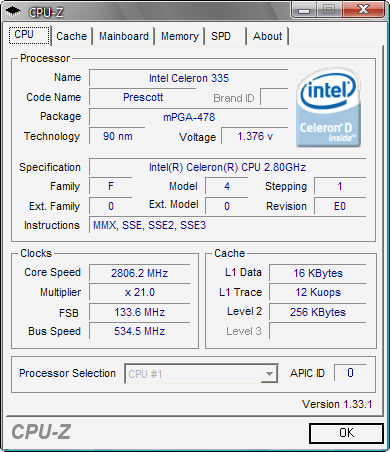

En cuanto a los procesadores todos los micros son susceptibles de hacer overclocking en ellos. Si buscamos algo especial deberemos mirar sobretodo las prestaciones que buscamos del procesador y también su combinación de bus y multiplicador que mas se ajusta a nuestras necesidades. Un procesador con mucho bus pero poco multiplicador nos limitará mucho el aumento de frecuencias ya que necesitaremos un gran aumento del bus frontal para poder alcanzar cotas interesantes. Por otro lado un procesador con mucho multiplicador y poco bus, como por ejemplo el Pentium D 805 que tiene un bus de 133MHz reales y un multiplicador de 20x, hace que con la mas mínima subida las frecuencias reales se disparen. Lo mejor es buscar un equilibrio. Actualmente lo ideal, según el bus de 200MHz que se maneja actualmente en casi todos los procesadores y mirando también mucho de cara al Core 2 Duo y al AM2, lo ideal seria un multiplicador de 12x y un bus frontal de fabrica de 200MHz. Con esta combinación podemos llegar a overclockings extremos muy sorprendentes.
