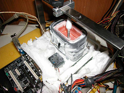

La variable preponderante en esta ecuación de equilibrio entre voltaje, disipación y velocidad es sin duda la disipación. Los componentes electrónicos agradecen las temperaturas mas reducidas posibles, funcionan mejor así, pero en los procesadores actuales la generación de calor es muy alta. Aunque parece que se vuelve al camino de la eficiencia por vatio de calor generado lo que es a día de hoy la temperatura es un factor fundamental. Por eso, como habéis podido ver en estas mismas paginas, cuando usamos un sistema que es capaz de dejar el procesador a temperaturas bajo cero las frecuencias que se alcanzan suelen ser en torno al 70% de overclocking cuando con un disipador convencional el limite suele rondar el 30%. Sabiendo esto es cuando debemos valorar si nos compensa gastarnos un dineral en un buen sistema de refrigeración o simplemente usar lo que tenemos para ganar todo lo posible a nuestra maquina sin tener que gastarnos ni un solo duro más.
