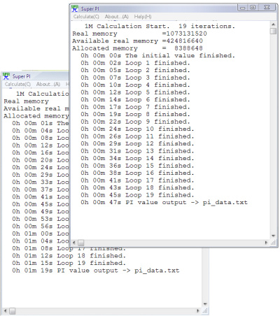

Hemos realizado alguna prueba comparativa de rendimiento para que podáis ver la diferencia de rendimiento que logramos con un nivel de overclocking como este que llega hasta el 35%. Una de estas pruebas es el archiconocido SuperPI pero en esta ocasión no veréis tiempos record pero si los tiempos comparados de este mismo procesador sin el overclocking y con el overclocking.
La diferencia de rendimiento alcanza mas del 60%, toda una ganancia para este celeron pero no deja de ser anecdótico ya que los records actuales andan sobre los 15s en procesadores Conroe y merom, que aun no se comercializan, y con overclocking extremo.
