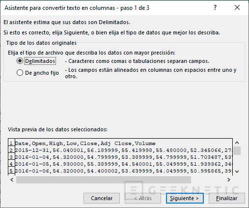

Si seleccionamos la primera celda (celda 11, la nomenclatura habitual es usar “celda fila-columna” que ocupa), vemos en el campo de texto que los datos están, pero no los ha separado automáticamente el programa. Por lo tanto, tenemos que separar en columnas en Excel, para ello seleccionamos la primera columna al completo (clicando sobre la A) y yendo a la pestaña de Datos y pulsando sobre Texto en columnas.
Geeknetic Cómo convertir archivos CSV a Excel 4
Aquí seleccionaremos Delimitados, ya que nuestros datos hemos visto antes que están separados por comas. Lo siguiente es, una vez identificado el separador CSV, lo seleccionamos en la lista de la izquierda. Se pueden seleccionar varios simultáneamente, pero puede llevar a problemas si nuestros datos utilizan alguno de esos separadores como caracteres útiles y no como separadores. También podemos especificar uno en concreto para hacer esto, en el último recuadro. Abajo hay una vista previa de cómo quedaría una tabla cualquiera.
