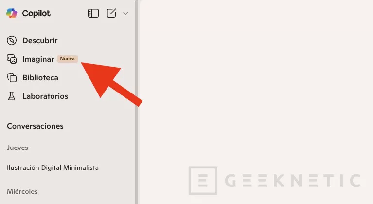

Lo primero que debes hacer es acudir a Microsoft Copilot e iniciar sesión. Luego, en la barra de opciones lateral verás que hay un apartado denominado Imaginar. Presiona sobre él.
Geeknetic Cómo crear modelos 3D con cualquier foto gracias a Copilot 1

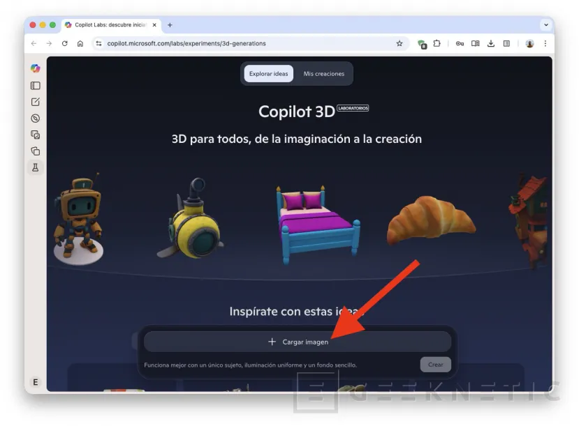

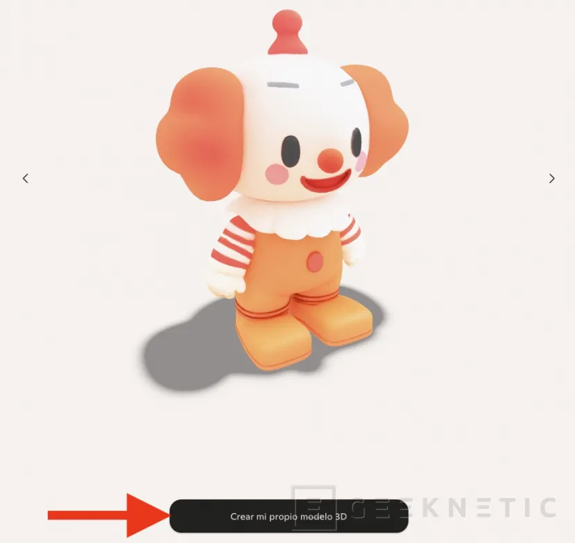

Una vez te encuentres en la página del modelo, verás que abajo aparece un botón que dice Crear mi propio modelo 3D. Haz clic sobre él para que se abra la herramienta.
Geeknetic Cómo crear modelos 3D con cualquier foto gracias a Copilot 3
En el caso de que esto no te funcione, prueba con el enlace directo, aunque es posible que esta opción no esté disponible en tu cuenta por alguna razón. Como te dije, todos estos pasos los he llevado a cabo con el plan gratuito y una cuenta personal de Microsoft.

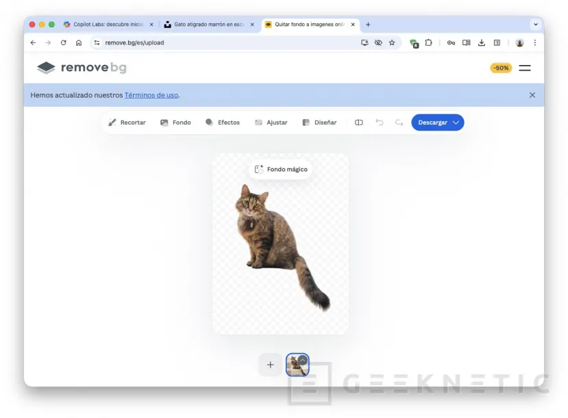

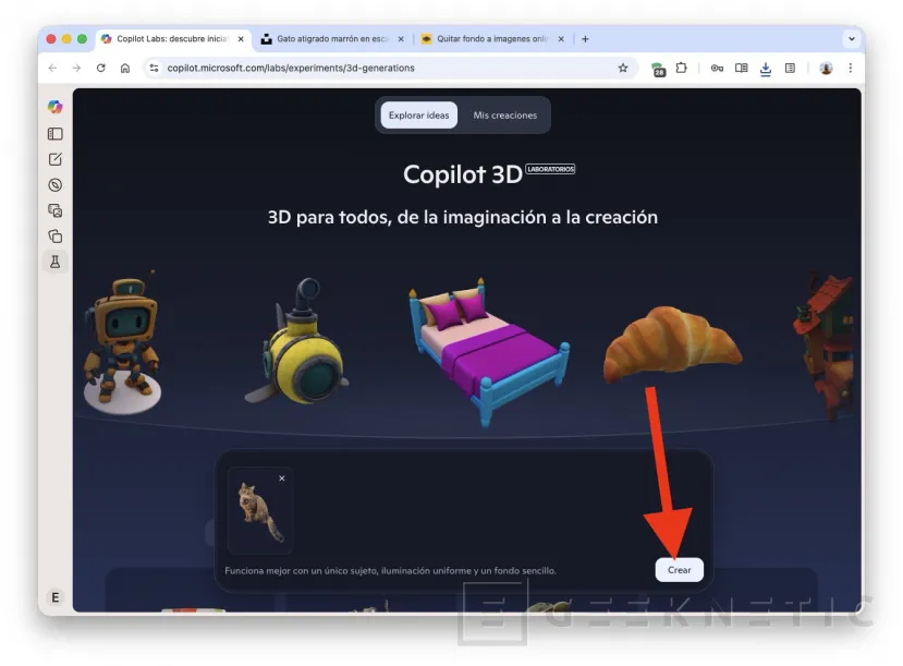

Una vez estés en la herramienta, haz clic en el botón Cargar imagen. Se abrirá el explorador y podrás elegir el archivo. Personalmente, me he decantado por una imagen de un gato que he descargado desde un repositorio gratuito. Lo que he hecho antes es eliminar el fondo con una herramienta online.
Geeknetic Cómo crear modelos 3D con cualquier foto gracias a Copilot 4Entonces, he llevado esa imagen a Copilot y he presionado en Crear.
Geeknetic Cómo crear modelos 3D con cualquier foto gracias a Copilot 5

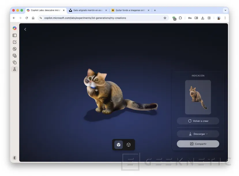

El proceso de generación es bastante rápido. De hecho, la IA no ha tardado más de un minuto en tener el modelo 3D listo. Al tratarse de un elemento tan conocido, como es un gato, el resultado es sorprendente.
Geeknetic Cómo crear modelos 3D con cualquier foto gracias a Copilot 6

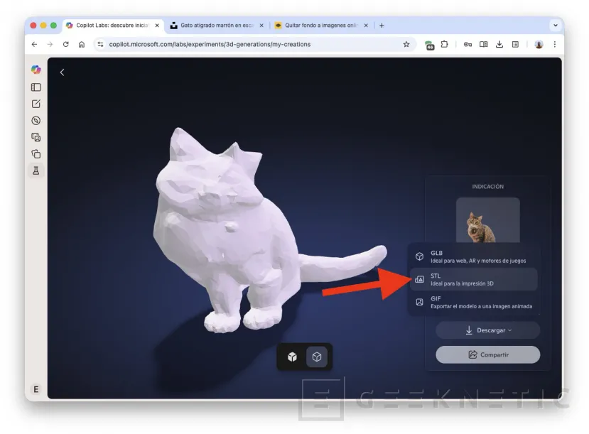

De todos modos, si no te convence, puedes presionar en el botón Volver a crear para que la IA lo intente de nuevo. Además, es posible cambiar la vista para ver exactamente cuál es el relieve de la figura. Copilot permite ampliar la vista tanto como quieras y rota el modelo para visualizarlo desde cualquier ángulo. Por supuesto, lo vas a poder descargar en varios tipos de archivos. Lo tienes en GLB, para apps de RA, o STL, para impresión 3D.

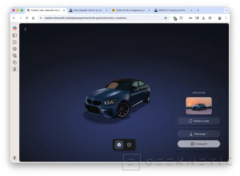

Aquí tienes otro ejemplo de una imagen a la que ni siquiera quité el fondo y donde aparece un BMW M3:
Geeknetic Cómo crear modelos 3D con cualquier foto gracias a Copilot 9
