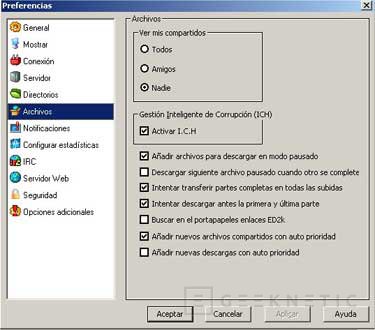

2.6. Archivos
Activar I.C.H.: Esto es recomendable porque nos puede salvar alguna parte corrupta.
Añadir en modo pausado: Es opcional, es útil en caso de que nos guste tener muchas descargas preparadas, así les damos paso cuando queramos.
Intentar descargar antes la primera y la última parte: Es recomendable ya que necesitamos tener la primera y la última parte para poder previsualizar una película.
Añadir nuevos archivos compartidos con autoprioridad: Activado, es bueno que los archivos compartidos los gestione automáticamente el propio el emule según las solicitudes que tenga, así no nos tenemos que preocupar.
Añadir nuevas descargas con autoprioridad: Desactivado. Es mejor administrar nosotros mismos las descargas según el número de fuentes: con menos de 200 prioridad alta, para las demás prioridad normal o por preferencias de una descarga sobre otra.
Configuración del eMule 0.27c, Imagen 0
