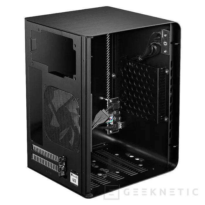

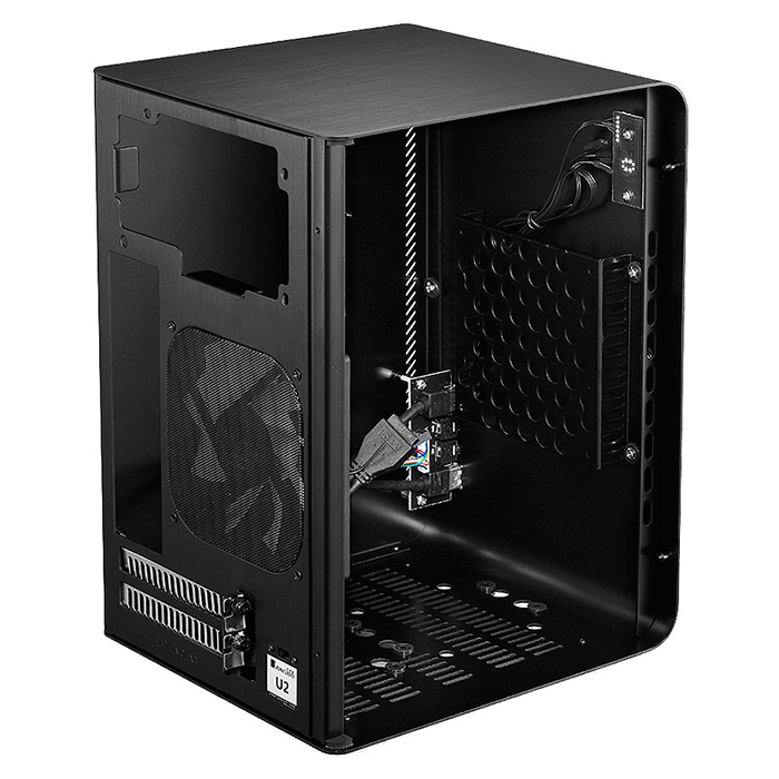

Geeknetic ITX Stealth: creando un equipo compacto y silencioso 2 La U2 es una caja sencilla y ligera. Nada espectacular, pero precisamente en eso radica su atractivo.
Dicho esto mis objetivos eran claros. Un PC compacto y muy sencillo donde el cableado interno se reduzca a la mínima expresión, donde un procesador de bajo consumo me permite refrigeración pasiva, y reducir el número de ventiladores también a lo absolutamente necesario. Todo ello en un formato compacto, con las últimas tecnologías y muy estético. Un ordenador de diseño de funcionamiento sobresaliente, rendimiento equilibrado y coste contenido. Un ordenador normal tiene normalmente entre cinco a siete ventiladores o incluso más dependiendo del tipo de disipador que vayamos a usar y además también nos encontramos cada vez más gráficas con dos o tres ventiladores. Eso hace que un PC con 8-9 ventiladores este a la orden del día. Para reducir eso tenemos que tirar de componentes de consumo controlado y de algunas buenas técnicas de refrigeración además de chasis que acompañen. Geeknetic ITX Stealth: creando un equipo compacto y silencioso 3 Para ello nosotros hemos elegido una Cooltek U2. Es una caja ITX de volumen de unos 16L, muy sencilla,  que admite fuentes de tamaño convencional, gráficas de hasta 22cm de largo y una buena combinación de sistemas de refrigeración que incluye kits compactos. Es un chasis ligero completamente en aluminio y tiene buenas ideas para lograr un almacenamiento de hasta dos unidades ya sean de 2.5 como de 3.5”. Esta caja nos permite acceder a fuentes convencionales, de tipo ATX, y en este formato podemos encontrar fuentes pasivas de hasta 520-600w. Creo que el mayor capricho que me he dado en esta máquina es en una fuente de altísima calidad como es la Seasonic Platinum 520w Fanless. Una fuente completamente modular que nos abre el camino a eliminar un ventilador de nuestra caja. Geeknetic ITX Stealth: creando un equipo compacto y silencioso 4 Ya tenemos la base, una fuente y un chasis, el camino es claro y los objetivos alcanzables. Es el momento de ver cómo podemos seleccionar componentes económicos que nos permiten seguir manteniendo las posibilidades de lograr nuestra meta.

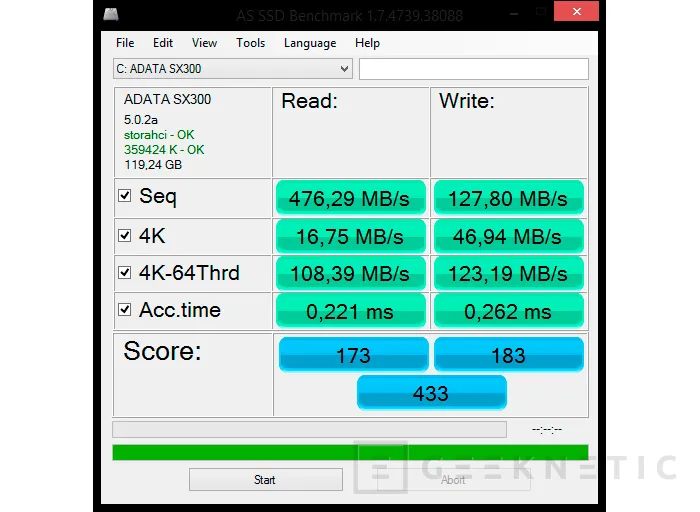

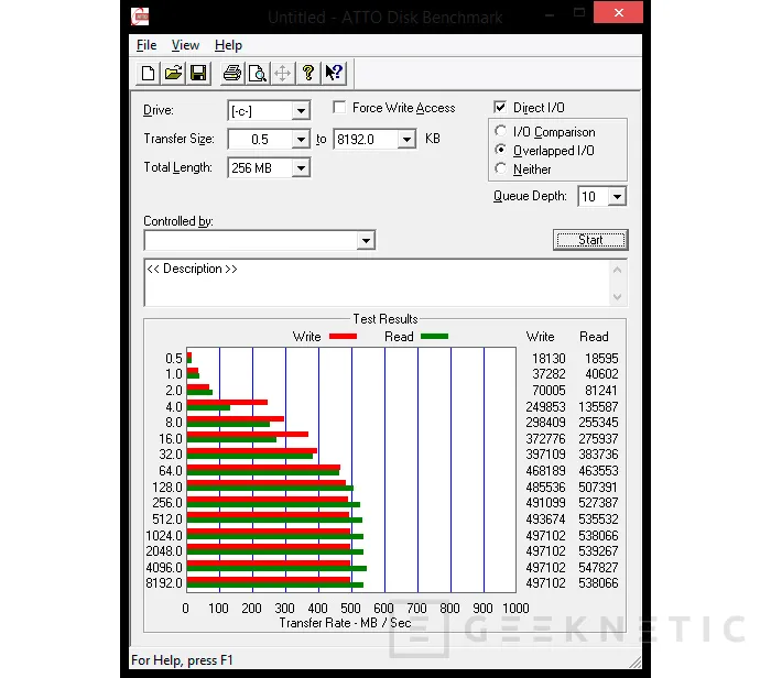

Hemos elegido una placa base que nos permitiera añadir la conectividad inalámbrica que queríamos, podemos optar por conectividad Wifi-N o AC a precios económicos en tarjetas MiniPCI Express, y sobre todo que trajera consigo un slot mSATA. El mSATA conectado a SATA 6gbps, como es el caso, nos evita tener que montar discos duros en el chasis. Fuera cables de datos y de alimentación. Tendremos el mismo rendimiento y lo tendremos incorporado en la placa. Esta placa cuesta menos de 90 Euros y un disco mSATA de 128GB, como el que hemos usado nosotros, menos de 90 Euros. Geeknetic ITX Stealth: creando un equipo compacto y silencioso 6 Geeknetic ITX Stealth: creando un equipo compacto y silencioso 7 El chipset B85 es un chipset sencillo pero tiene las mismas tecnologías básicas que el mejor de los chipsets del mercado. Me refiero a cosas como el SATA 6gpbs o el USB 3.0 nativo. Ambas tecnologías nos permitirán conectividad de calidad. Esta placa además integra un interfaz Ethernet Intel, varios puertos USB 2.0, USB 3.0 frontal y conectividad de calidad para audio analógico, digital, etc. Nada que envidiar a modelos más caros salvo por las posibilidades de overclocking que no es precisamente nuestro objetivo para este ordenador de uso continuo para trabajo y ocio.
Geeknetic ITX Stealth: creando un equipo compacto y silencioso 8 Mi unidad mSATA no es de las mas modernas pero aun se defiende bien tanto en uso combinado como en velocidades sostenidas. Geeknetic ITX Stealth: creando un equipo compacto y silencioso 9

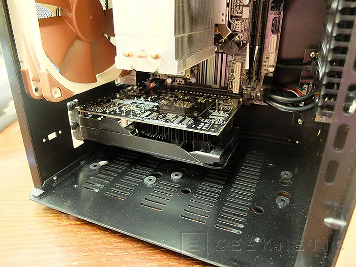

Geeknetic ITX Stealth: creando un equipo compacto y silencioso 13 Nosotros elegimos una EVGA GTX 750Ti OC. Es compacta y eficiente, como todas las 750Ti, pero quizás el cambio adecuado sería un modelo pasivo que no creo que tardemos mucho en verlos.

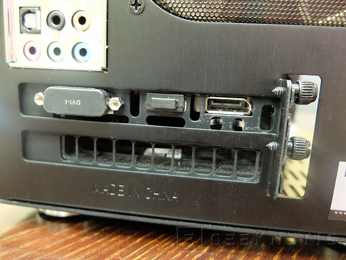

Podemos encontrarla incluso en de bajo perfil pero también en soluciones de doble slot con ventiladores muy delicados y cuidadosos. Esta gráfica consume menos de 80w, cargará poco nuestra fuente pasiva, y no requiere conexiones de alimentación por lo que nos ahorramos aún más cables dentro de la caja. De hecho los únicos cables que podemos encontrar en su interior son los de alimentación que van a la placa base, el cable del USB 3.0 frontal, los cables para los leds y el botón de encendido y los cables HD Audio frontales. Por suerte esta caja tiene el ancho suficiente para poderlos organizar adecuadamente. La Geforce es una gráfica sencilla pero dará el tipo para manejar nuestro monitor 4k y me permite jugar a muchos juegos modernos cuidando la resolución (los modos en ventana es lo que más uso normalmente) o incluso a 4k sin pasarme con los niveles de calidad gráfica y también prescindiendo de filtros a pantalla completa.
Geeknetic ITX Stealth: creando un equipo compacto y silencioso 14 No es fácil encontrar una GTX 750ti con salida Displayport y es sin duda necesaria para hacer funcionar un monitor 4k que tenga 60Hz de refresco vertical. Por suerte para mi EVGA si que las tiene.

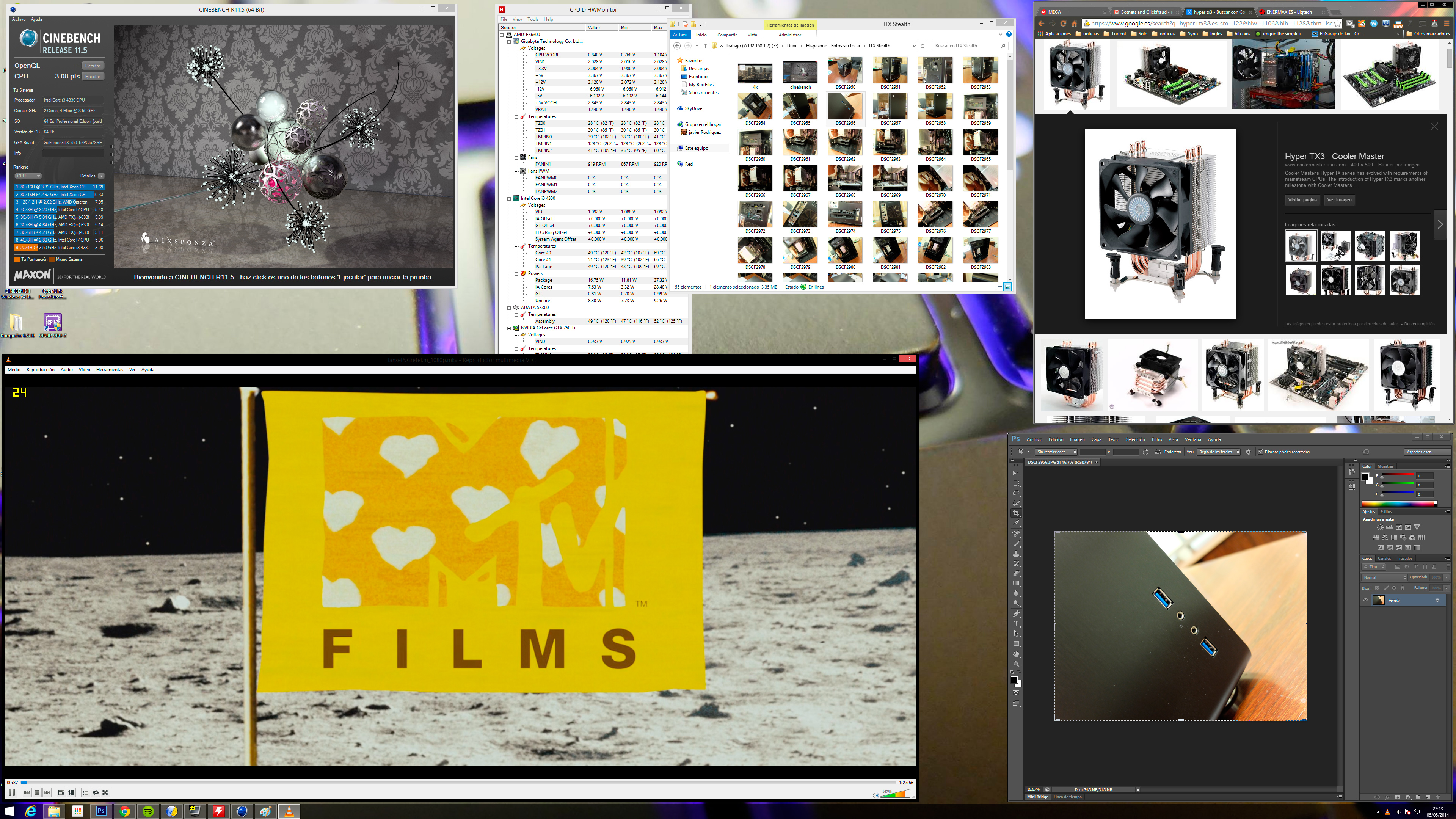

La gráfica nos permitirá también acelerar muchos procesos, desde la navegacion Web hasta la producción de contenidos multimedia, aunque lo cierto es que esto también lo tendriamos con la gráfica integrada en el procesador, ya fuera este u otro del mismo estilo. Geeknetic ITX Stealth: creando un equipo compacto y silencioso 15 Debemos aliñar el sistema con al menos 8-16GB de RAM. Yo he optado por lo económico con módulos de 1600 con voltaje de 1.5v y un total de 16GB de RAM en dos módulos de 8GB que es lo maximo que admiten este tipo de placas ITX. Podemos optar por memorias más rápidas pero teniendo de nuestro lado una gráfica dedicada, que no usará el bus de datos de la CPU, nos permite reducir costes y consumo.

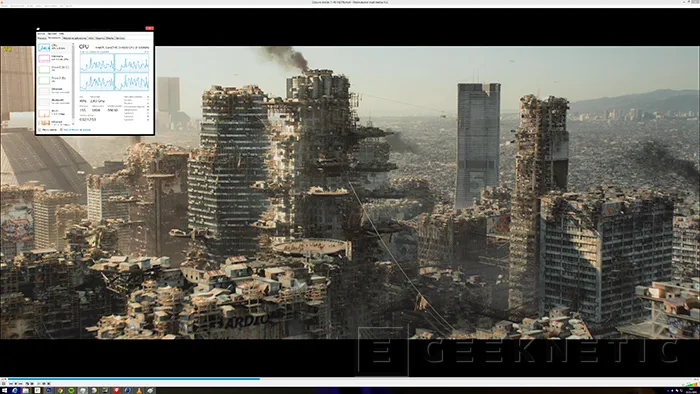

Juegos No me podía resistir a añadiros algunas pruebas de rendimiento con algunos juegos conocidos para que veáis que con este sistema se puede jugar, se puede ver video 4k de altísima calidad y se puede crear contenidos multimedia y desarrollar cualquier tarea habitual. Podemos tener un PC silencioso, compacto, bonito y de bajo consumo y seguir disfrutando de todas las posibilidades de la informática moderna.

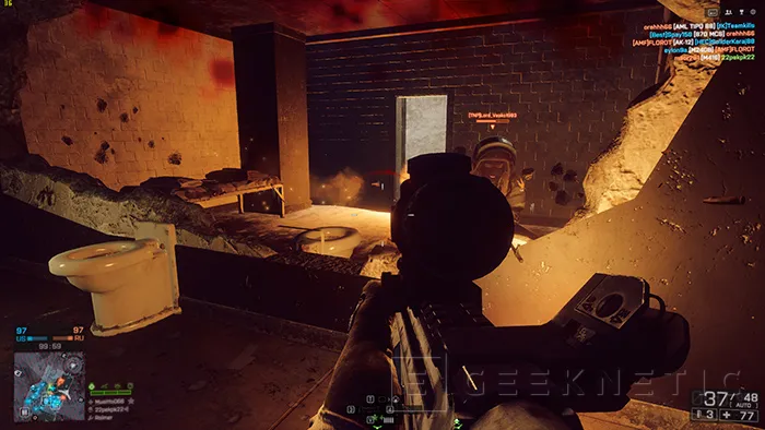

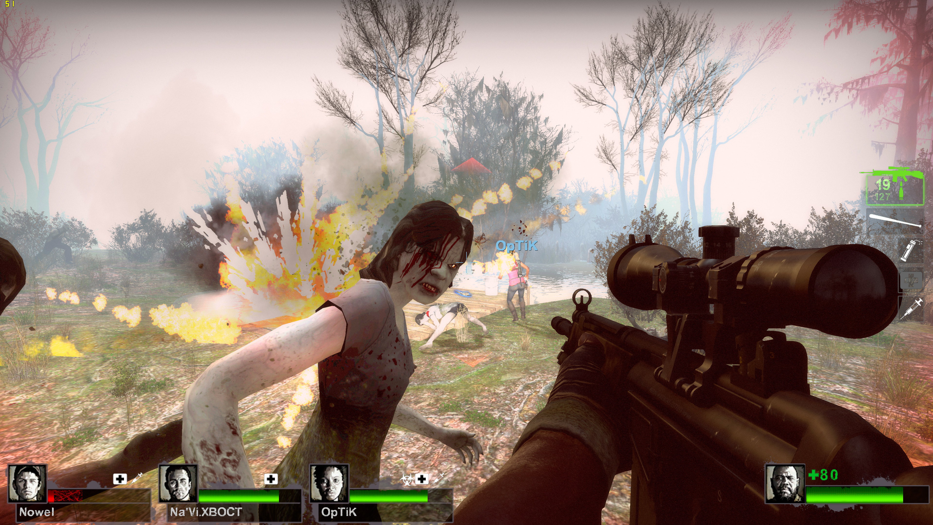

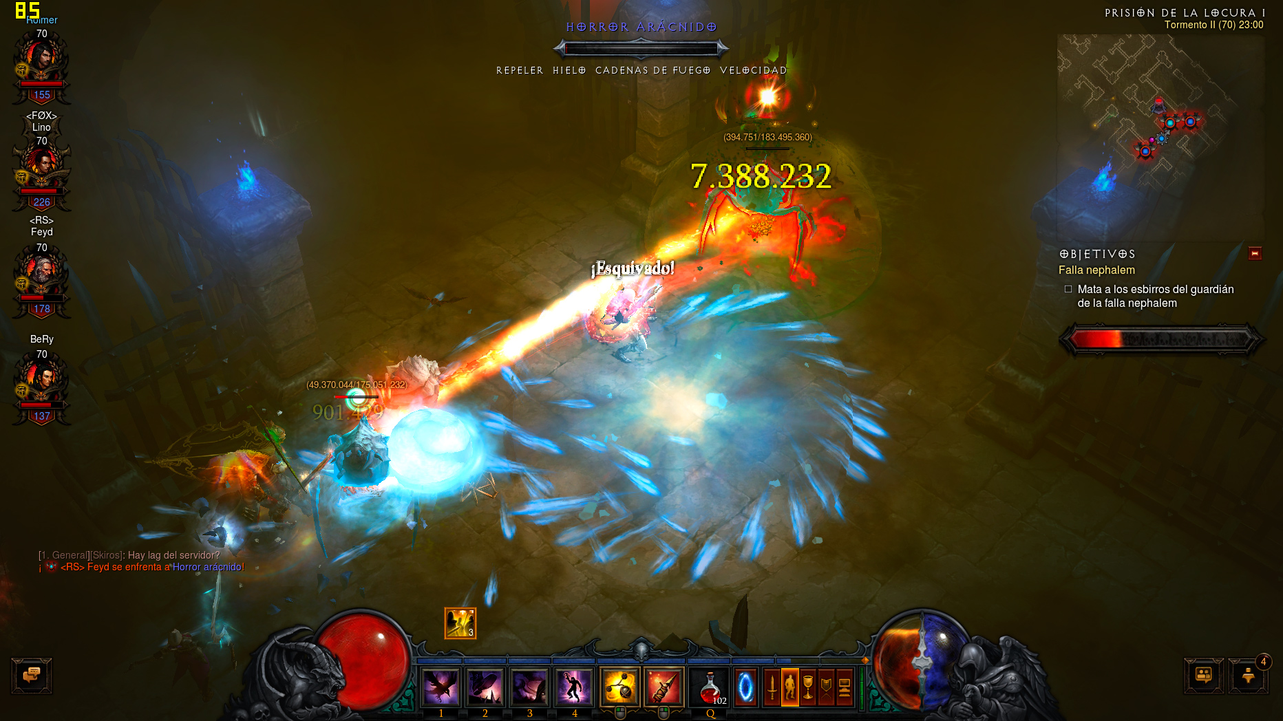

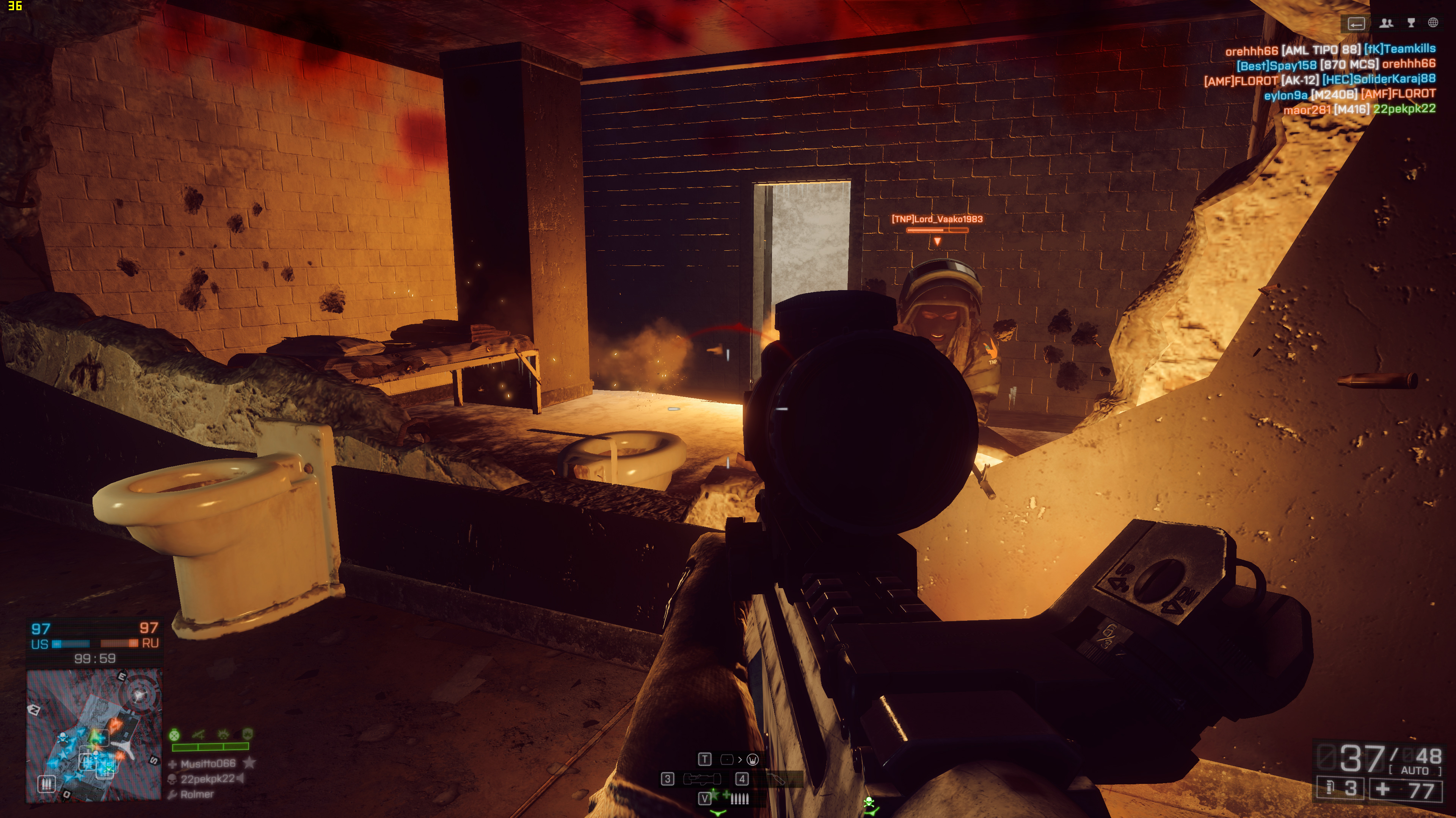

Geeknetic ITX Stealth: creando un equipo compacto y silencioso 20 Left 4 Dead 2 a resolucion 4k con calidad alta a más de 50FPS. Geeknetic ITX Stealth: creando un equipo compacto y silencioso 21 Incluso en juegos exigentes como BF4 podemos tener medias superiores a los 30FPS si ajustamos los niveles de calidad. En cualquier caso siempre podemos jugar a resoluciones menos exigentes por encima de los 60FPS. Geeknetic ITX Stealth: creando un equipo compacto y silencioso 22 Ajustado en ventana Diablo 3 se mueve por encima de los 80FPS sin demasiada exigencia de CPU o GPU. Geeknetic ITX Stealth: creando un equipo compacto y silencioso 23 Este PC puede manejar un monitor 4k para trabajar, juegos,....las grandes mejoras de la informática moderna no siempre pasan por necesitar el hardware más puntero. Geeknetic ITX Stealth: creando un equipo compacto y silencioso 24 Podemos disfrutar de video 4k, y esto mejorará según se optimicen procesos y uso de motores de las gráficas modernas, con un consumo de entorno al 30% de CPU.
