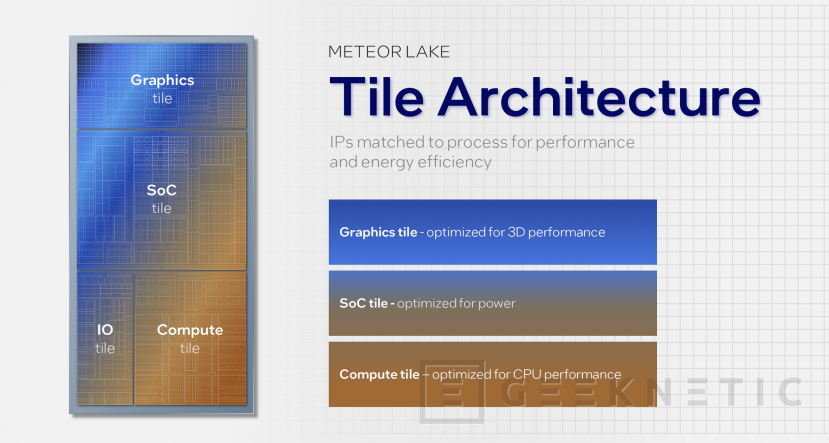

Intel nos ha hablado acerca de sus próximos procesadores Meteor Lake para portátiles, unos procesadores que introducen importantes cambios en su arquitectura. Intel introdujo en pasadas generaciones los núcleos híbridos, formados por varios de alto rendimiento y otros de alta eficiencia. Además, estos Intel Meteor Lake incluyen un diseño basado en chiplet e introducen nuevos núcleos de alto rendimiento y alta eficiencia con una disposición muy especial.
Geeknetic Intel mejora la eficiencia energética y el rendimiento en los Meteor Lake con los nuevos núcleos Redwood Cove y Crestmont 1

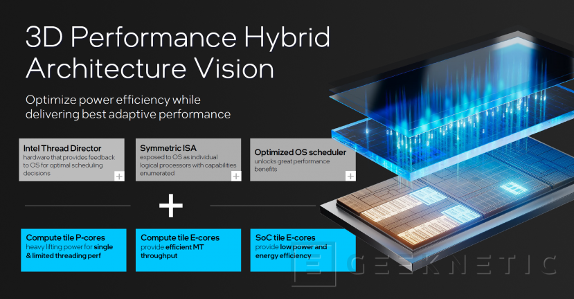

En estos nuevos Intel Meteor Lake se ha colocado un bloque de cómputo donde están alojados los núcleos de alto rendimiento y de alta eficiencia. Pero la gran novedad está en esta nueva evolución de la arquitectura híbrida, donde además se ha añadido un bloque de núcleos de alta eficiencia y bajo voltaje en el propio bloque del SoC. Gracias a los nuevos núcleos de alto rendimiento se consigue un gran rendimiento en tareas que así lo requieran, mientras que los nuevos núcleos de alta eficiencia se encargan de tareas menos pesadas para conseguir reducir el consumo.
Geeknetic Intel mejora la eficiencia energética y el rendimiento en los Meteor Lake con los nuevos núcleos Redwood Cove y Crestmont 2

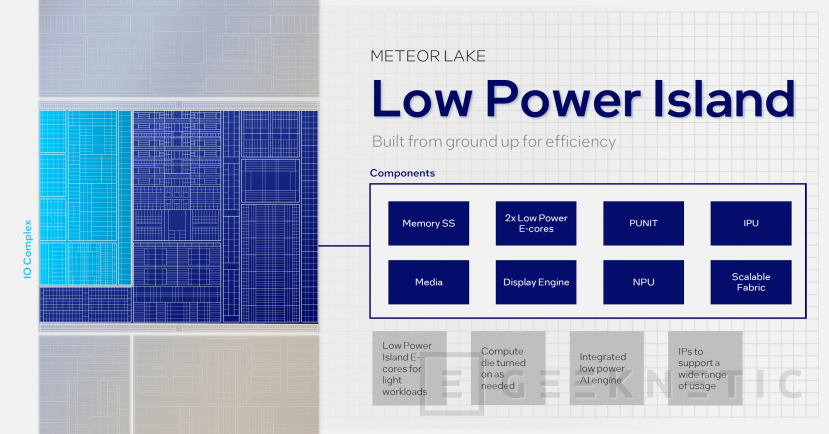

Nuevos núcleos de alta eficiencia y bajo voltaje situados en el SoC para tareas sencillas

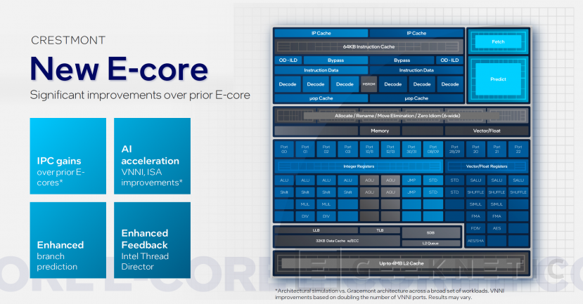

Pero gracias a la introducción de un bloque de núcleos de alta eficiencia de bajo voltaje dentro del propio SoC, estos Intel Meteor Lake consiguen mejorar esta eficiencia. Cuando se requieren de tareas muy livianas no será necesario disponer del bloque de cómputo, y la tarea a realizar se lleva directamente a este bloque de núcleos de alta eficiencia y bajo voltaje situado en el SoC. Esto ofrece un gran ahorro energético al únicamente necesitar de este módulo y sin tener que recurrir a otros bloques que cuentan con mayor consumo.
Geeknetic Intel mejora la eficiencia energética y el rendimiento en los Meteor Lake con los nuevos núcleos Redwood Cove y Crestmont 3
A diferencia del bloque de cómputo donde están alojados los núcleos de alta eficiencia, estos nuevos núcleos de alta eficiencia y bajo voltaje que están situados en el SoC, cuentan con una velocidad de reloj inferior y menor memoria caché. Pero esto es suficiente para evitar tener que disponer de todo el bloque de cómputo en tareas tan sencillas como ver Netflix. El resultado final es un considerable ahorro de batería en equipos portátiles filtrando cada tipo de tarea a su bloque correspondiente.

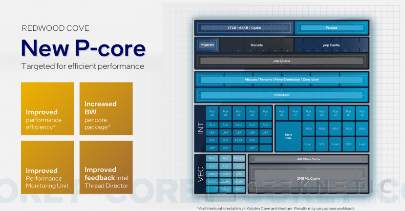

Los nuevos núcleos Redwood Cove de alto rendimiento han mejorado su rendimiento en tareas que requieren de potencia y ahora cuentan con un mayor ancho de banda. También se ha mejorado la respuesta ante la tecnología Intel Thread Director introducida por primera vez con el diseño de núcleos híbridos de Intel. Para los núcleos Crestmont de alta eficiencia se ha mejorado el IPC y la aceleración en tareas de IA. Aquí también se han introducido mejoras en cuanto a la tecnología Intel Thread Director, veamos cuales son estas mejoras.

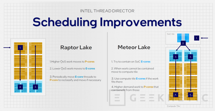

Mejoras con Intel Thread Director en los nuevos núcleos Redwood Cove y Crestmont

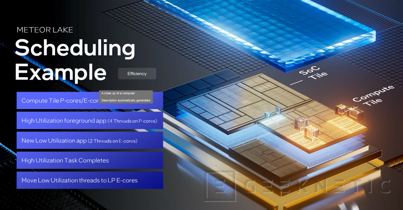

La tecnología Intel Thread Director analiza que núcleos son más convenientes para una tarea y la asigna al más idóneo. Pero veamos cómo funciona y que mejoras nos trae con estos nuevos Intel Meteor Lake. El sistema operativo necesita realizar una tarea y esta es evaluada para determinar su prioridad y la demanda de potencia necesaria. Intel Thread Director informa al sistema operativo de qué núcleos son más idóneos para esta tarea y el sistema operativo los asigna a estos.
Geeknetic Intel mejora la eficiencia energética y el rendimiento en los Meteor Lake con los nuevos núcleos Redwood Cove y Crestmont 6
En estos Intel Meteor Lake, primero se intenta realizar la tarea con los nuevos núcleos de alta eficiencia y bajo voltaje que están situados en el SoC. Si estos núcleos no pueden con esta tarea, se intenta dirigir a los núcleos de alta eficiencia situados en el bloque de cómputo, y si finalmente no son apropiados pasarán los núcleos de alto rendimiento para procesar la tarea.
