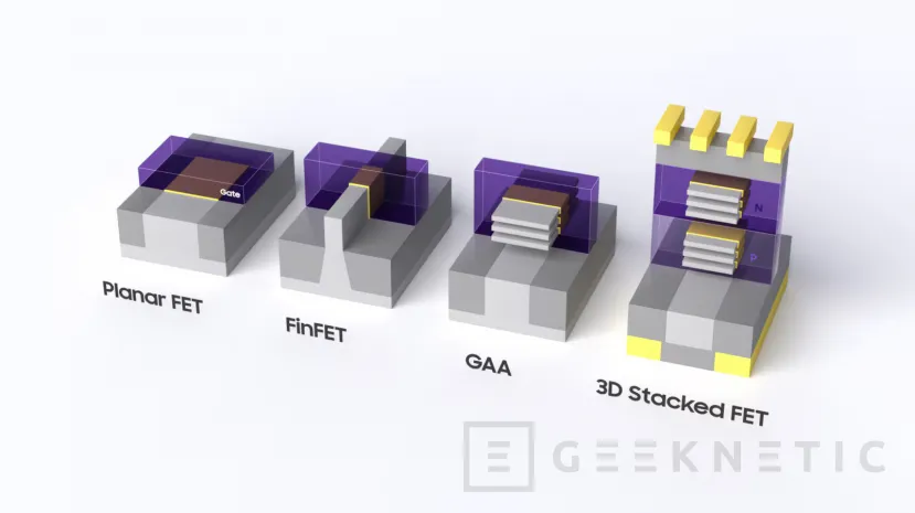

Durante décadas, la fabricación de semiconductores ha avanzado reduciendo el tamaño de los transistores para encajar más unidades en la misma superficie de silicio. Esta estrategia ha permitido mejorar tanto el rendimiento como la eficiencia energética de los chips, pero tiene un límite físico: llega un punto en el que ya no se puede seguir reduciendo el tamaño de cada transistor individual sin que aparezcan problemas eléctricos.
A lo largo de los años, las arquitecturas han ido evolucionando: de los transistores planares se pasó a los FinFET y, más recientemente, a los transistores de compuerta envolvente (GAA). Pese a estos cambios, los transistores se han seguido colocando, en su mayoría, uno junto a otro sobre un mismo plano bidimensional.

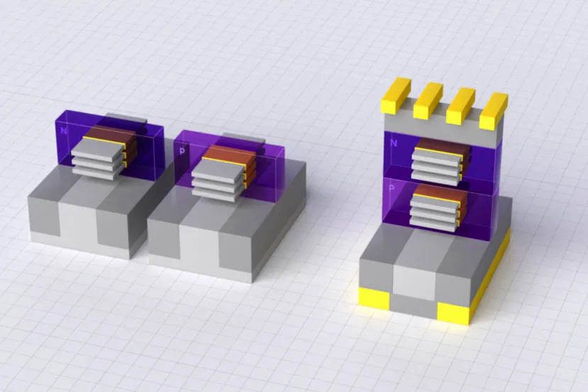

La propuesta de Samsung rompe con ese esquema. Su arquitectura apila verticalmente dos tipos de transistores, de tipo n y de tipo p, lo que reduce de forma significativa el espacio necesario dentro del chip. En lugar de seguir achicando cada componente, la compañía propone aprovechar mejor el espacio vertical.

Apilar transistores en vertical no es trivial. Samsung explica que ha abordado los problemas asociados a esta arquitectura mediante tres soluciones concretas:
  • El uso de canales de nanohojas apiladas en triple capa, que garantizan un flujo de corriente suficiente a través de una estructura mucho más compacta.
  • La aplicación de tecnología avanzada de crecimiento epitaxial, que permite crear capas lisas y sin defectos para que las señales eléctricas circulen de forma estable.
  • El desarrollo de una estructura aislante denominada Aislamiento Dieléctrico Medio (MDI), encargada de separar ambas capas de transistores sin afectar a su rendimiento.
