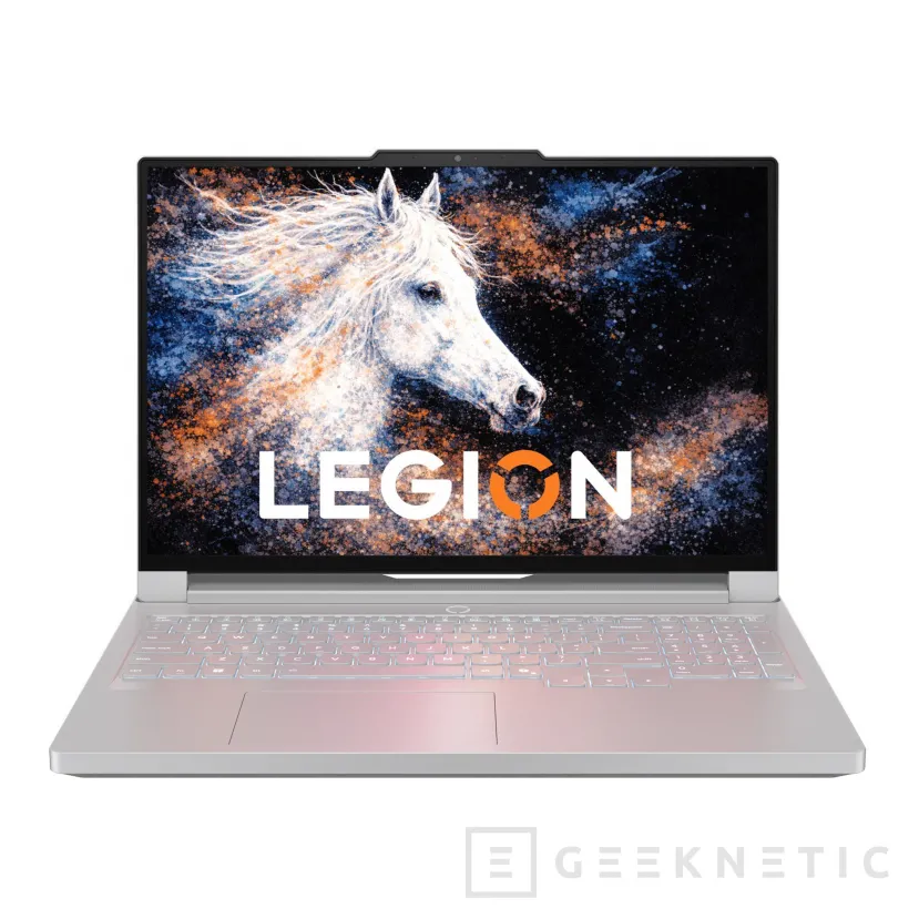

Lenovo ha presentado el Legion R9000P, un portátil gaming que pasará a la historia por un motivo que va más allá de su potencia bruta. Su pantalla es la primera OLED de inyección de tinta (IJP OLED) que llega a un ordenador portátil comercial, una tecnología desarrollada por TCL CSOT, filial de TCL Technology y uno de los grandes fabricantes de paneles a nivel mundial.
Hasta ahora, este tipo de tecnología de fabricación se había quedado en el terreno de los prototipos y de algunos dispositivos médicos de tamaño medio. Con el Legion R9000P, TCL CSOT da el salto a un producto de consumo masivo, y lo hace de la mano de uno de los fabricantes de portátiles gaming más grandes del mundo.

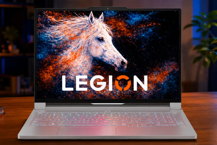

Una pantalla de 16 pulgadas pensada para el gaming exigente
El panel del Legion R9000P mide 16 pulgadas y llega con una tasa de refresco de 240 Hz, una cifra pensada para que los juegos con más ritmo se muevan sin desenfoques ni tirones perceptibles.
Lenovo ha optado por una disposición Real RGB Stripe en lugar de la matriz triangular que usan la mayoría de los paneles OLED. Ese cambio no es cosmético: la disposición triangular tradicional tiende a generar cierto desenfoque en el texto y flecos de color en los bordes de las letras, algo que resulta especialmente molesto cuando se usa el portátil para trabajar o para navegar, no solo para jugar. Con el RGB Stripe de lado a lado, el texto gana nitidez y las imágenes se ven con los bordes de color mejor definidos.
A eso se suma una cobertura de más del 99 % del espacio de color DCI-P3, un rango muy amplio que cubre prácticamente todo lo que necesita un creador audiovisual o un diseñador que trabaje con color. Según los datos aportados por TCL CSOT, ese rendimiento cromático se mantiene estable en distintos niveles de brillo, lo que en la práctica significa que el color no se degrada ni cambia de aspecto al subir o bajar la luminosidad de la pantalla, algo habitual en paneles peor calibrados.
