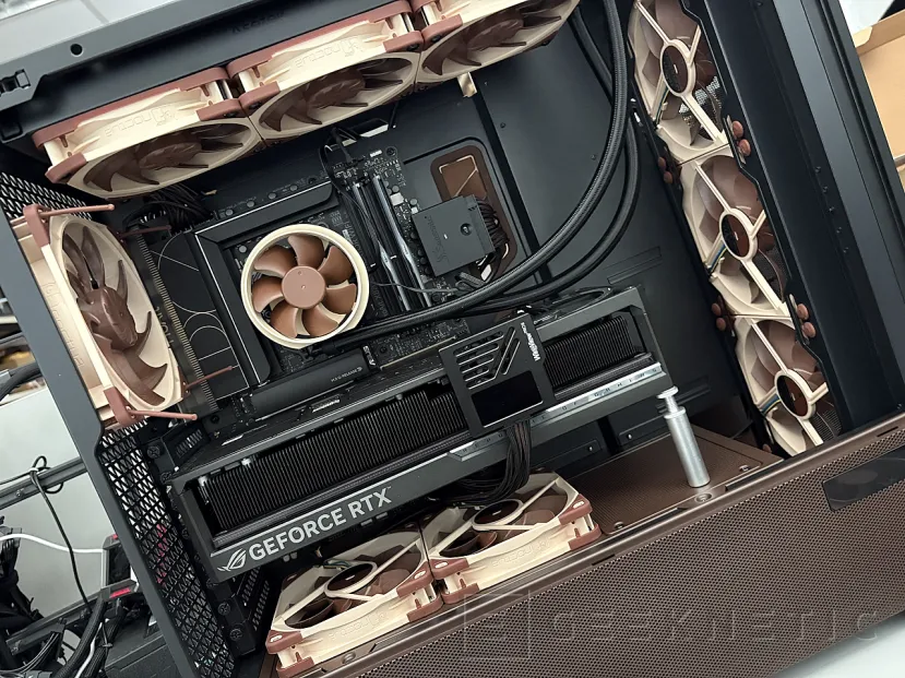

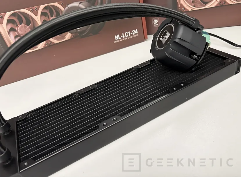

Hace un año que pudimos ver los prototipos de esta creación de Noctua, concretamente durante Computex 2025. Un año después, tenemos las primeras unidades comerciales de la primera interpretación de esta reconocida marca en el mundo de la refrigeración líquida completamente integrada.
Noctua no parte de cero, no suelen hacerlo en estas aventuras en otros segmentos de producto, como ya hemos visto en colaboraciones de cajas, fuentes de alimentación y tarjetas gráficas. En este caso se apoyan en otro referente, Asetek, y en su sistema Emma V2, sobre el que ha personalizado muchos elementos.ç
Geeknetic Noctua NL-LC1-36 AIO 360mm Review: Noctua se hace con la corona en AIO gracias a sus ventiladores y a una bomba de impulsión muy cuidada 1
Los sistemas Asetek son conocidos por todos. El Gen8 se ha convertido en un referente en sistemas AIO de gama alta, y el Emma V2 es una evolución directa sobre el V1 (Gen8) y entre sus mejoras presume de mejorar dos grados centígrados por cada 100 W de carga. Emma V2 incluye el sistema de bomba, la chapa de intercambio, la electrónica de control y el sistema de retención, aunque muchos de estos elementos se han personalizado por Noctua, como iremos viendo durante este análisis.
Geeknetic Noctua NL-LC1-36 AIO 360mm Review: Noctua se hace con la corona en AIO gracias a sus ventiladores y a una bomba de impulsión muy cuidada 2

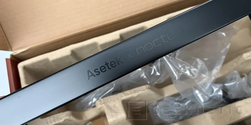

El nuevo Noctua NL-LC1 lo podremos encontrar en tres sabores: un modelo de entrada de 240 mm, este que probamos hoy de 360 mm y un modelo más grande, de 420 mm para ventiladores de 140 mm, que cambia bastante, puesto que no usa ventiladores de 120 mm y el equilibrio entre tamaño y presión estática se ve bastante alterado. Sea como fuera, son tres tamaños muy interesantes y todos cuentan con las tecnologías principales de las que vamos a hablar hoy.
Modelo NH-LC1-42 NH-LC1-36 NH-LC1-24
Radiador 420 mm 360 mm 240 mm
Dimensiones del radiador 460 × 144 × 30 mm 400 × 120 × 30 mm 280 × 120 × 30 mm
Longitud de tubos 450 mm 410 mm 400 mm
Ventiladores 3 × 140 mm 3 × 120 mm 2 × 120 mm
Precio recomendado 279,90 euros 249,90 euros 219,90 euros

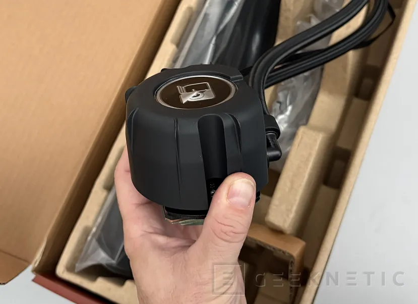

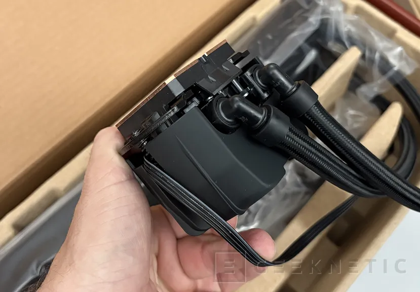

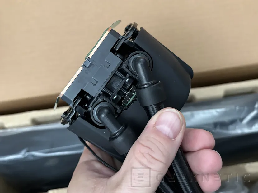

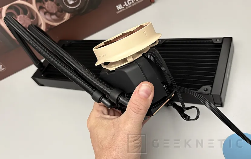

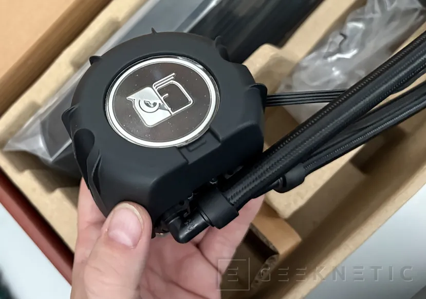

Bomba integrada con NL-PNA1 “pump noise absorber”
La bomba de este kit es la estándar dentro de la referencia Emma V2 de Asetek, así que encontramos una bomba realmente eficiente con velocidades de trabajo variables, con un amplio rango de frecuencias. Esto permite un rendimiento elevado cuando es necesario, pero también ruido cercano a lo inaudible cuando tenemos el sistema en reposo.
Geeknetic Noctua NL-LC1-36 AIO 360mm Review: Noctua se hace con la corona en AIO gracias a sus ventiladores y a una bomba de impulsión muy cuidada 3
Zona de entrada de racores, con el selector manual de frecencia
En realidad no tiene mucho cambio sobre la Gen8, que era fantástica, con frecuencias entre las 750 rpm y las 3600 rpm de máxima, sino en la chapa de intercambio, que se ha rediseñado precisamente para trabajar mejor en conjunción con esta magnífica bomba de control variable. Asetek ofrece conectividad USB para gestion a nivel de software pero Noctua ha prescindido de ese módulo aunque si que nos permite ajustar tres modos de uso medainte un selector junto a los racores de entrada a la bomba:

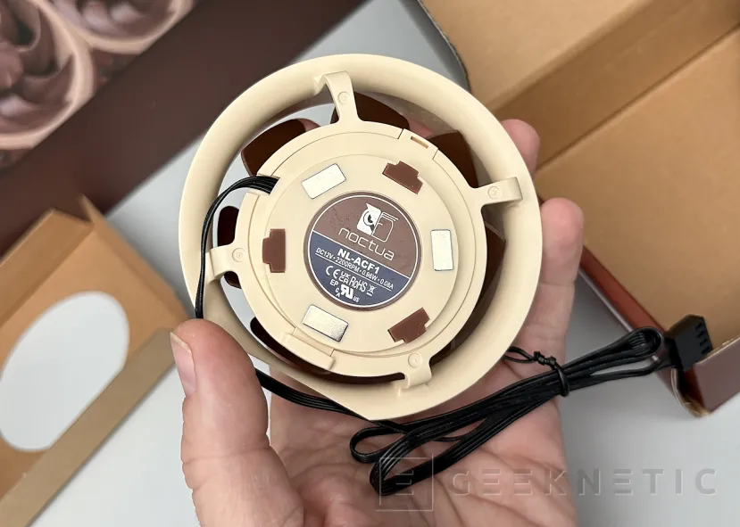

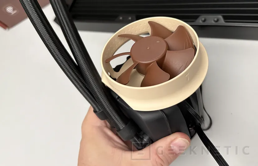

Pero Noctua no se ha quedado en una implementación estándar de la solución de Asetek, sino que ha ido más allá. A Emma V2 le han añadido su propio sistema de absorción de ruido y lo han denominado NL-PNA1. Esta tecnología cuenta con un sistema de tres capas donde encontramos espuma acústica y también un amortiguador de masa flotante sobre pilares de silicona. El objetivo directo es conseguir que la bomba del NL-LC1 sea completamente silenciosa con independencia de la carga a la que la sometamos.
Geeknetic Noctua NL-LC1-36 AIO 360mm Review: Noctua se hace con la corona en AIO gracias a sus ventiladores y a una bomba de impulsión muy cuidada 5
Según la propia Noctua, el objetivo es conseguir hasta 4 dBA menos y frecuencias de emisión muy bajas, rondando los 1400 Hz. Combinado con un sistema de bomba regulable de amplio rango de frecuencias, lo cierto es que, como veremos luego, Noctua consigue un sistema especialmente silencioso en uno de los elementos críticos en un sistema AIO. Adicionalmente, Noctua introduce otras tecnologías, como el arranque en frecuencias altas, donde los primeros 50 segundos de uso del sistema la bomba usa frecuencias de trabajo más elevadas para purgar el aire depositado dentro de las canalizaciones.

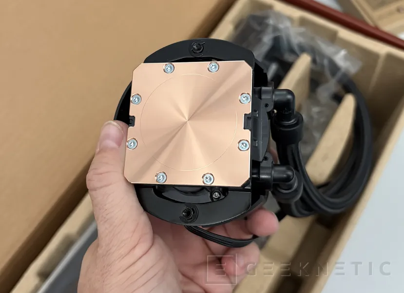

La chapa de intercambio es la estándar de Asetek, pero el sistema de anclaje es propio de Noctua, como veremos después, y sí, como no podía ser de otro modo, está perfectamente preparado para cualquier procesador moderno y permite en AMD e Intel una posición desplazada hacia los elementos críticos del procesador, como son las unidades de proceso o núcleos.
Geeknetic Noctua NL-LC1-36 AIO 360mm Review: Noctua se hace con la corona en AIO gracias a sus ventiladores y a una bomba de impulsión muy cuidada 7

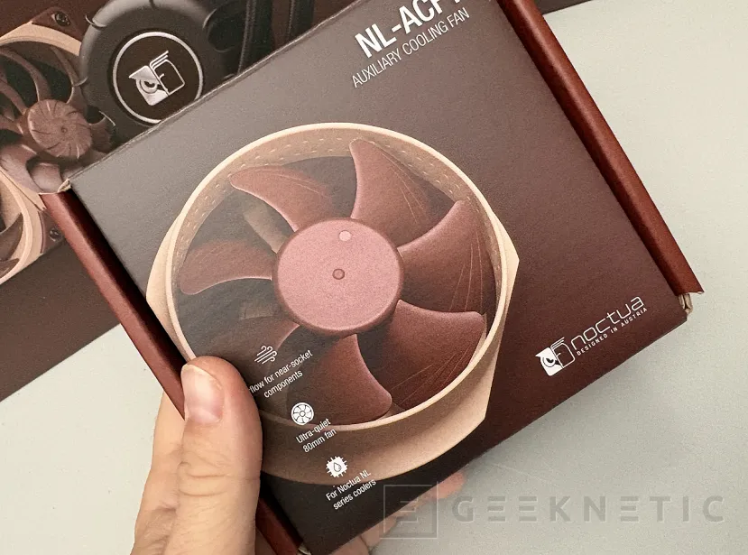

La bomba también admite un sistema adicional de ventilación activa para la zona de VRM y RAM del sistema. Podemos comprar un ventilador aparte, que se fija por imanes al bloque de bomba, denominado Noctua NL-ACF1, con un ventilador de 80mm ancalizado para refrigerar en 360 grados alrededor del bloque de la bomba.
Geeknetic Noctua NL-LC1-36 AIO 360mm Review: Noctua se hace con la corona en AIO gracias a sus ventiladores y a una bomba de impulsión muy cuidada 8
Geeknetic Noctua NL-LC1-36 AIO 360mm Review: Noctua se hace con la corona en AIO gracias a sus ventiladores y a una bomba de impulsión muy cuidada 9
Es un accesorio opcional, personalmente creo que no aporta mucho en la caja adecuada, pero al menos es fácil de instalar y el ruido es realmente reducido y puede tener un impacto importante en sistemas muy confinados.

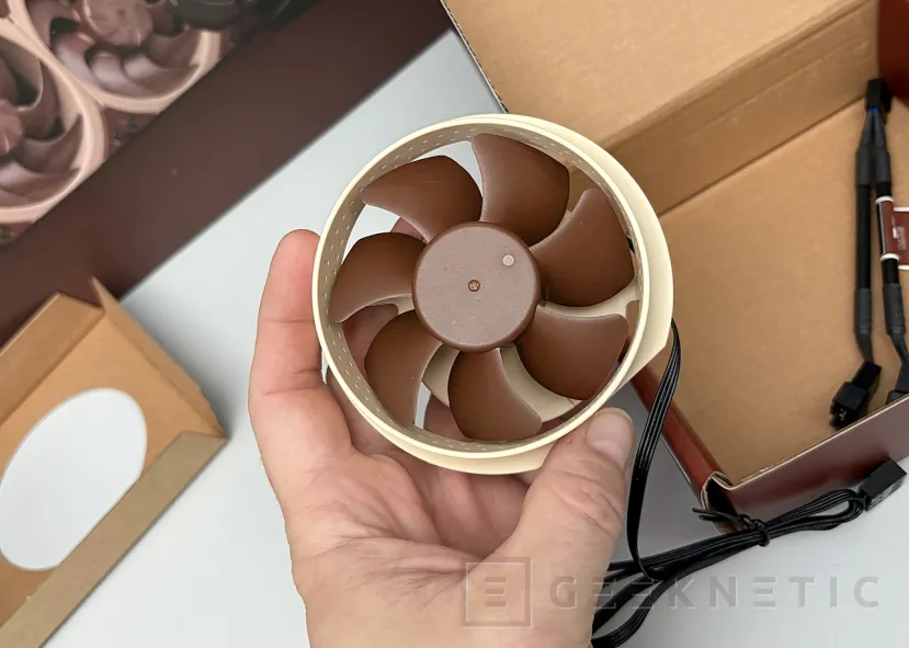

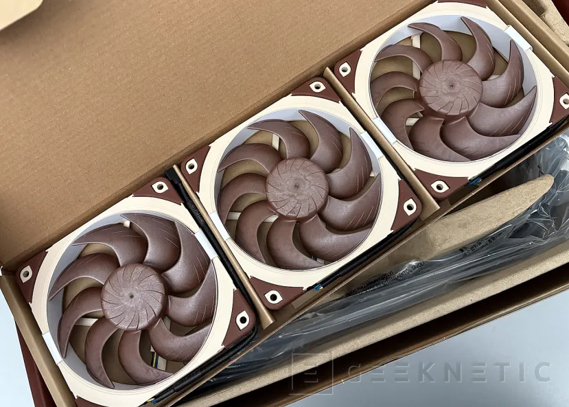

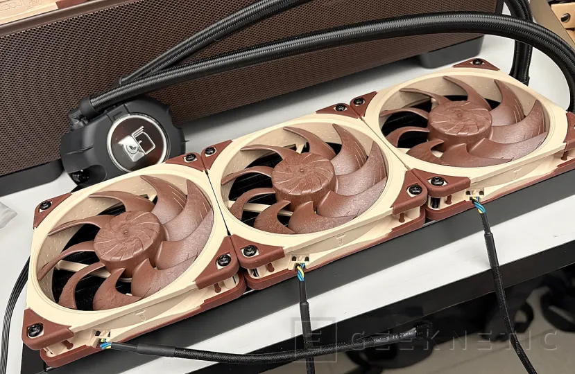

Ventiladores Noctua NF-A12x25 G2 PWM
El Noctua NF-A12x25 G2 PWM es el mejor ventilador de la marca, con unas prestaciones excepcionales, mejorando un legado impresionante de varias generaciones de ventiladores icónicos de Noctua. La gran mejora de esta generación es que consigue más rendimiento con menos revoluciones: pasa de las 2000 rpm de la generación anterior a solo 1800 rpm, manteniéndose en un rango de funcionamiento de 450 a 1800 rpm, con la novedad de poder llegar a parada completa con PWM al 0 %, ideal para configuraciones semipasivas.
Geeknetic Noctua NL-LC1-36 AIO 360mm Review: Noctua se hace con la corona en AIO gracias a sus ventiladores y a una bomba de impulsión muy cuidada 12
Todo el kit esta bien organizado, pero tenemos que montarlo todo nosotros. También, como no, estos tres magníficos Noctua NF-A12x25 G2 PWM
A pesar de girar más despacio, ofrece un caudal de 107 m³/h (63 CFM) y una presión estática de 3,14 mm H₂O, cifras que normalmente solo se ven en ventiladores que superan las 2500-3000 rpm. Con el adaptador L.N.A., no incluido en este kit, que limita la velocidad a 1500 rpm, el caudal baja a 87 m³/h y la presión a 1,71 mm H₂O, pero el ruido cae hasta apenas 18,1 dBA, frente a los 22,5 dBA en modo estándar.
Geeknetic Noctua NL-LC1-36 AIO 360mm Review: Noctua se hace con la corona en AIO gracias a sus ventiladores y a una bomba de impulsión muy cuidada 13
En este radiador podriamos montar hasta 6 en una configuración "push-pull" que podría tener gran impacto en el entorno adecuado
Estas mejoras vienen de un rediseño profundo del impulsor: las palas usan una curvatura progresiva (Progressive-Bend) que dirige el aire hacia las zonas más eficientes, combinada con un pequeño turbocompresor central que refuerza la presión, además de canales de aceleración y mini alerones que reducen turbulencias. Un detalle clave es la separación de solo 0,7 mm entre el extremo de las palas y el marco, lo que minimiza fugas de aire y aumenta la presión útil.
Geeknetic Noctua NL-LC1-36 AIO 360mm Review: Noctua se hace con la corona en AIO gracias a sus ventiladores y a una bomba de impulsión muy cuidada 14
Todo el conjunto está fabricado en Sterrox®, un polímero de cristal líquido que aporta rigidez y absorción de vibraciones, complementado con juntas antivibración de marco completo, ya montadas en este kit, y una entrada de aire escalonada.
Geeknetic Noctua NL-LC1-36 AIO 360mm Review: Noctua se hace con la corona en AIO gracias a sus ventiladores y a una bomba de impulsión muy cuidada 15
En cuanto a motorización, el ventilador monta un rodamiento SSO2 sobre base de latón macizo, con una vida útil estimada de más de 150.000 horas y 6 años de garantía. El motor etaPERF™ con controlador NE-FD6 aporta una eficiencia energética sobresaliente, con un consumo máximo de solo 1,8 W a 0,15 A, mientras que la tecnología SupraTorque™ permite mantener las revoluciones incluso bajo alta resistencia estática, algo crítico para su uso en disipadores y radiadores con rejillas densas.
En las pruebas con kit de refrigeración líquida de 360 mm, hechas por nosotros hace algunos meses en un kit diferente a este, y disipador de aire convencional, el Noctua NF-A12x25 G2 PWM igualó o superó a ventiladores de muy altas prestaciones que trabajan a casi 3000 rpm, todo ello generando muchísimo menos ruido (18 dBA a 650 rpm, 24 dBA a 2000 rpm en la tabla comparativa).

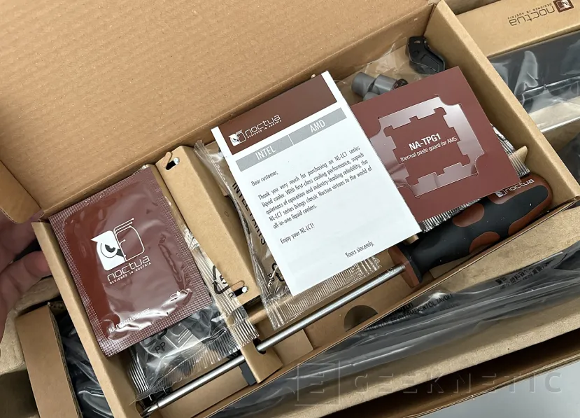

Conjunto de accesorios que vienen con el Noctua NL-LC1-36
SecureFirm2+ no solo da soporte a los procesadores más habituales, sino que lo prepara también para el futuro. Noctua ha proporcionado sistemas de adaptación según se han ido lanzando nuevos procesadores y sockets al mercado y la idea es que en sus kits de refrigeración líquida tengamos esas mismas capacidades en el futuro. En esta generación tenemos algunos trucos interesantes a nuestra disposición, como la fijación desplazada para procesadores AM5 y LGA1851, donde podemos mover el centro del bloque unos milímetros para ajustarlo mejor a la posición real de los núcleos de cómputo generalista del procesador.

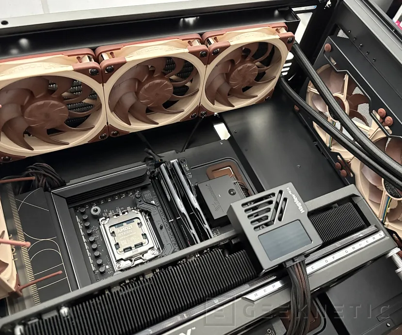

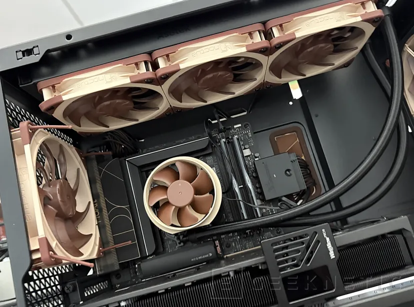

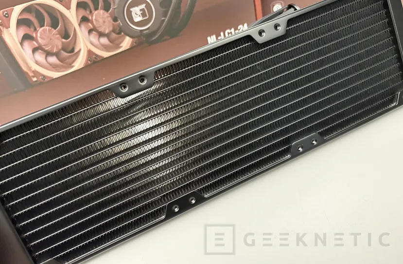

El radiador es completamente estándar, 30mm de ancho, 57mm con los ventiladores, fácil de instalar en todo tipo de cajas
Noctua también ofrece pasta térmica de calidad en este kit, con su pasta térmica NT-H2, y para procesadores AM5 se añade el adaptador NA-TPG1 que impide que la pasta térmica se vaya acumulando y desplazando hacia los bordes del procesador, algo que vemos en nuestro laboratorio a diario.

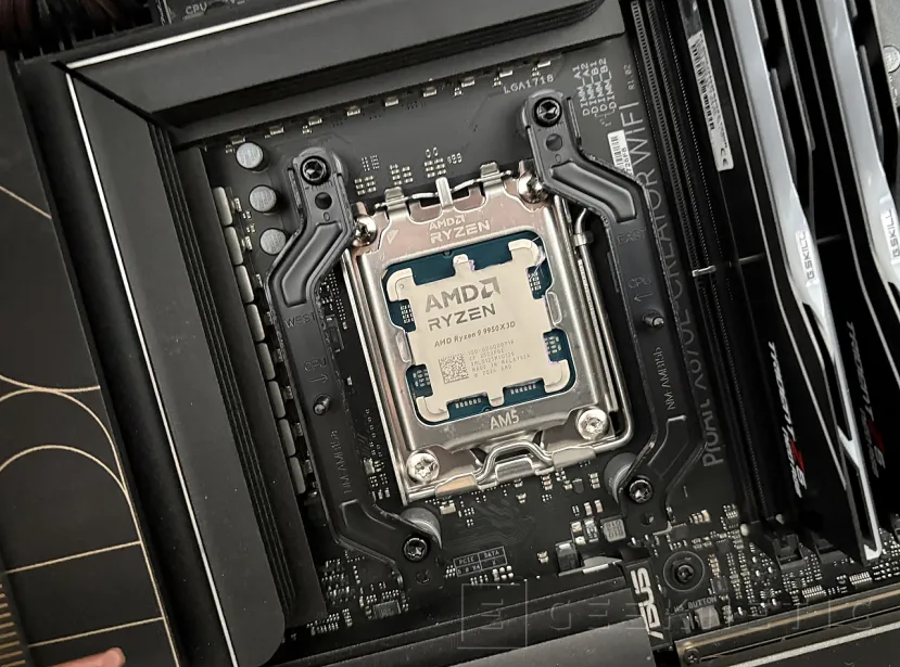

Geeknetic Noctua NL-LC1-36 AIO 360mm Review: Noctua se hace con la corona en AIO gracias a sus ventiladores y a una bomba de impulsión muy cuidada 19
Geeknetic Noctua NL-LC1-36 AIO 360mm Review: Noctua se hace con la corona en AIO gracias a sus ventiladores y a una bomba de impulsión muy cuidada 20

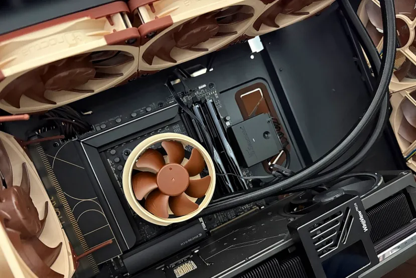

Montaje desplazado al sur del AM5, 7mm.

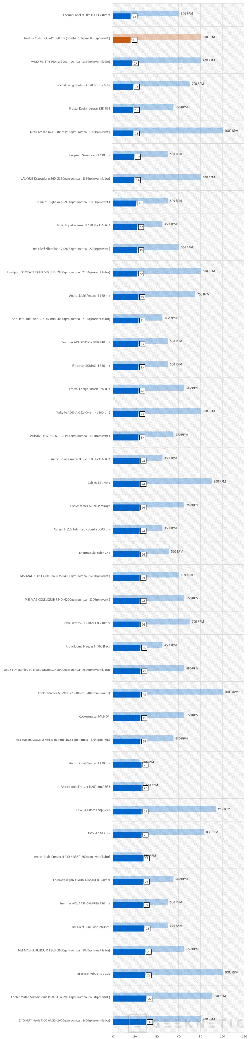

Resultados de rendimiento y ruido
Noctua ha prescindido de los elementos más superfluos de la tecnología de Asetek, como software de control, y se ha centrado en las prestaciones más básicas, pero por otro lado las que tienen más impacto en un kit de refrigeración líquida. Un montaje sencillo, un único control “manual” para el funcionamiento de una bomba personalizada y un buen conjunto de los mejores ventiladores de 120 mm de la marca.

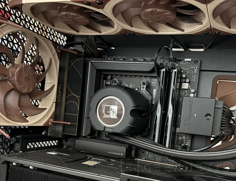

Geeknetic Noctua NL-LC1-36 AIO 360mm Review: Noctua se hace con la corona en AIO gracias a sus ventiladores y a una bomba de impulsión muy cuidada 21

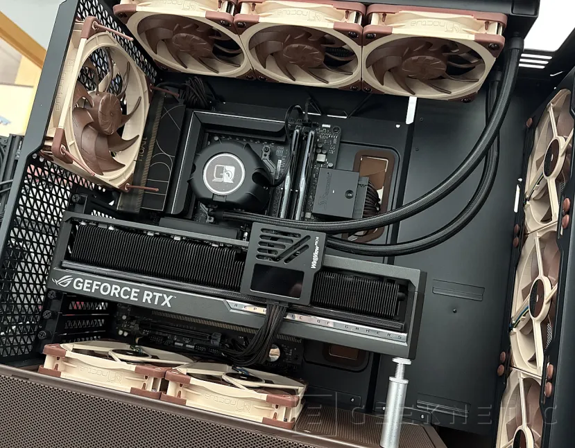

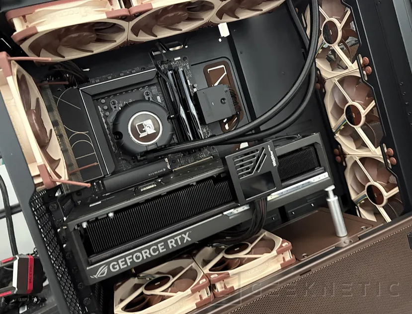

Nuestro equipo "Full Noctua" incluye múltiples de sus más recinetes ventiladores, caja Antec Flux Pro Noctua Edition y la fuente Seasonic PRIME TX-1600 Noctua Edition
Nosotros ya los habíamos montado en un kit de agua, con el mismo tamaño de radiador, así que esencialmente ya teníamos una idea de cómo rendiría este kit. Sus ventiladores ofrecen un rendimiento en su relación presión estática por velocidad de rotación y eso tiene un impacto directo en los dos puntos de equilibrio de este tipo de kits: la relación entre rendimiento y ruido.

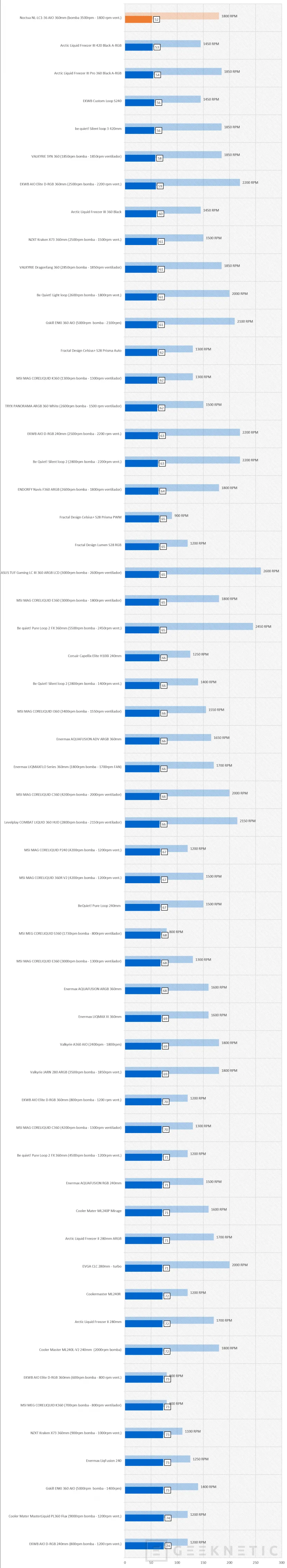

Ruido carga (dBA)
Geeknetic Noctua NL-LC1-36 AIO 360mm Review: Noctua se hace con la corona en AIO gracias a sus ventiladores y a una bomba de impulsión muy cuidada 25

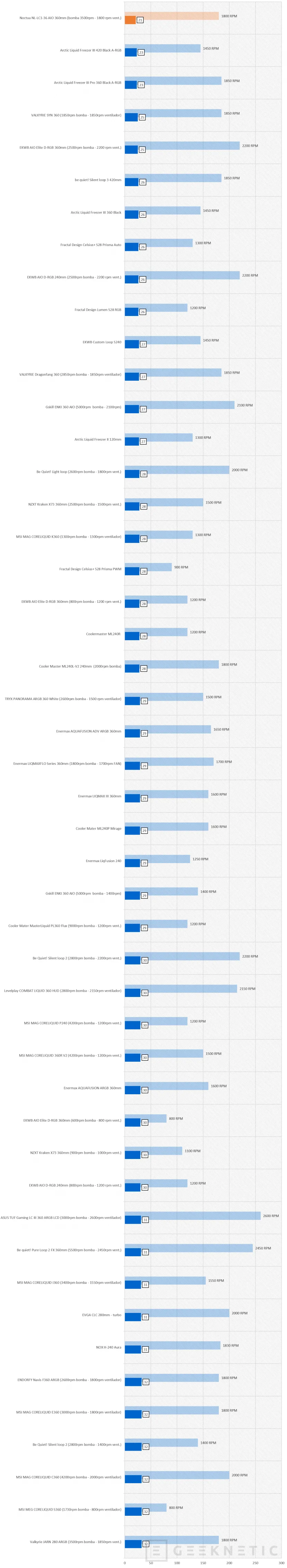

Temperatura radiador (carga)
Geeknetic Noctua NL-LC1-36 AIO 360mm Review: Noctua se hace con la corona en AIO gracias a sus ventiladores y a una bomba de impulsión muy cuidada 27

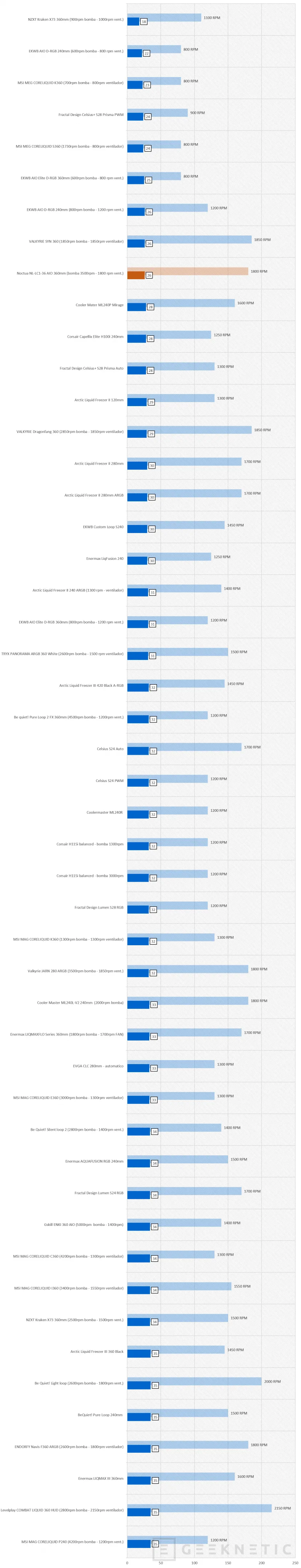

Temperatura CPU (carga)
Geeknetic Noctua NL-LC1-36 AIO 360mm Review: Noctua se hace con la corona en AIO gracias a sus ventiladores y a una bomba de impulsión muy cuidada 28

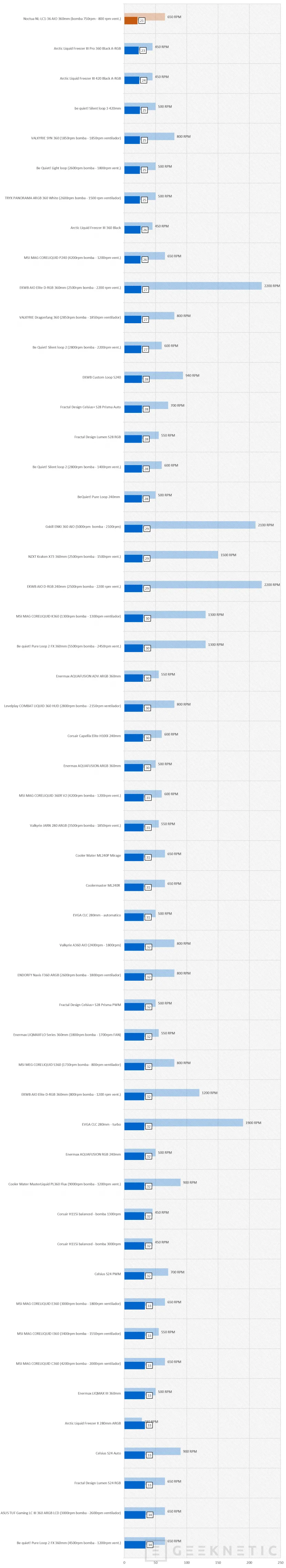

Análisis y conclusión
Noctua tiene que competir con un montón de kits de gama alta que también usan la misma tecnología de Asetek. Donde no tienen competencia es en sus ventiladores, que son sin duda los mejores del mercado, y sin duda los resultados del conjunto se ven muy influidos por esta tecnología de Noctua.
Geeknetic Noctua NL-LC1-36 AIO 360mm Review: Noctua se hace con la corona en AIO gracias a sus ventiladores y a una bomba de impulsión muy cuidada 29
El conjunto de bomba, donde más esfuerzo han puesto, sin duda está muy bien trabajado, ofrece rendimiento y cero vibraciones o ruido, pero se pierden por el camino las posibilidades de control y monitorización directa que ofrece la tecnología de Asetek. Sea como fuere, siempre podremos tirar de placa base, y si es de calidad, no tenemos por qué echar de menos esos controles.
Geeknetic Noctua NL-LC1-36 AIO 360mm Review: Noctua se hace con la corona en AIO gracias a sus ventiladores y a una bomba de impulsión muy cuidada 30
