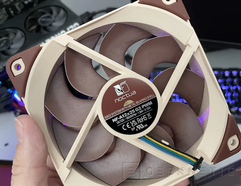

Especificaciones y caracteristicas técnicas del Noctua NF-A12x25 G2 PWM
  • Tamaño: 120x120x25 mm
  • Espaciado de agujeros de montaje: 105 x 105 mm
  • Conector y configuración de pines: 4 pines PWM
  • Longitud del cable: 20 cm + 30 cm (extensión NA-EC1)
  • Rodamiento: SSO2
  • Geometría de la pala: Serie A con Canales de Aceleración de Flujo
  • Tecnología del marco: AAO (Optimización Acústica Avanzada)
  • Material: Sterrox® LCP
  • Velocidad de rotación (+/- 10%): 1800 RPM
  • Velocidad de rotación con L.N.A. (+/- 10%): 1500 RPM
  • Flujo de aire: 107.3 m³/h
  • Flujo de aire con L.N.A.: 87.2 m³/h
  • Ruido acústico: 22.5dB(A)
  • Ruido acústico con L.N.A.: 18.1 dB(A)
  • Presión estática: 3.14 mm H₂O
  • Presión estática con L.N.A.: 1.71 mm H₂O
  • Potencia de entrada (máx.): 1.8 W
  • Corriente de entrada máxima: 0.15 A
  • Voltaje de operación: 12 V
  • MTTF: > 150,000 h

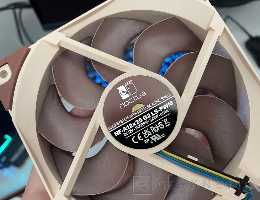

A diferencia de la serie de 140 mm, esta nueva gama tendrá solo dos variantes, la normal, denominada Noctua NF-A12x25 G2 PWM y que es la que analizaremos aquí y también la Noctua NF-A12x25 G2 LS-PWM (1100 rpm), de la que también tenemos muestra y aquí abajo veis la imagen, que tiene la denominación LS-PWM porque reduce la velocidad de giro máxima sobre la referencia normal. Ambos modelos son más “lentos” que la generación anterior, pero a su vez mueven más aire y generan más presión estática.

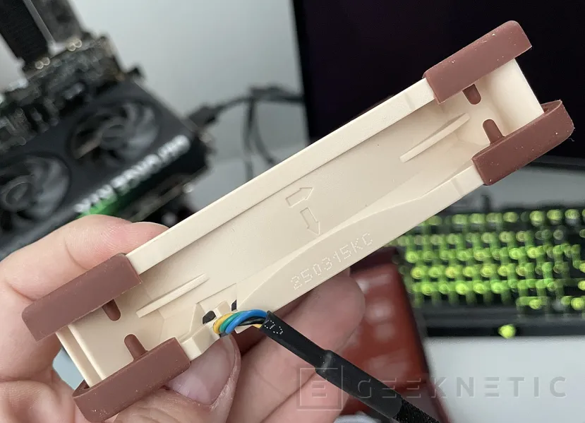

El Noctua NF-A12x25 G2 PWM mantiene el formato estándar de 120 mm de ancho y 25 mm de grosor. Opera en un rango de 450 a 1800 rpm e incluye la posibilidad de parada completa con señal PWM al 0 %, que también es una novedad de esta generación y que los coloca como una excelente opción en sistemas semipasivos de refrigeración de todo tipo.

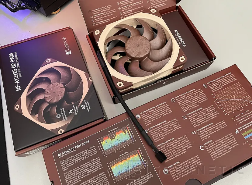

Se suministra con un adaptador LNA que reduce la velocidad máxima a 1500 rpm y trae consigo todos los accesorios habituales de la marca: fijaciones por pasador, almohadillas antivibración, un cable en Y para conectar múltiples ventiladores y un extensor de 30 cm. Todo de serie en cada ventilador, por duplicado si compramos el conjunto de doble ventilador, que también se vende en esta generación.
Geeknetic Noctua NF-A12x25 G2 PWM Review 6

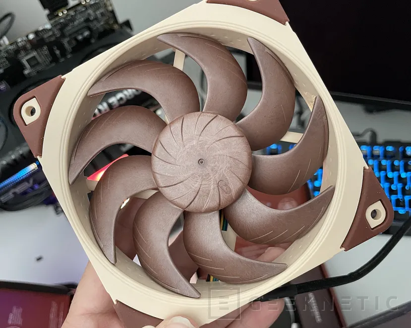

El Noctua NF-A12x25 G2 representa la misma evolución en técnica que ya vimos en su hermano mayor, de 140 mm. Este es sin duda uno de los modelos más icónicos de la marca y referencia absoluta entre los entusiastas de la refrigeración por aire. Con este nuevo ventilador, Noctua ha buscado, y logrado, refinar cada aspecto de su diseño para ofrecer más presión estática, mejor flujo de aire y un comportamiento acústico ejemplar, sin necesidad de disparar las revoluciones (que es el camino fácil que toman muchos fabricantes). Una tarea complicada que aborda con soluciones técnicas muy concretas.

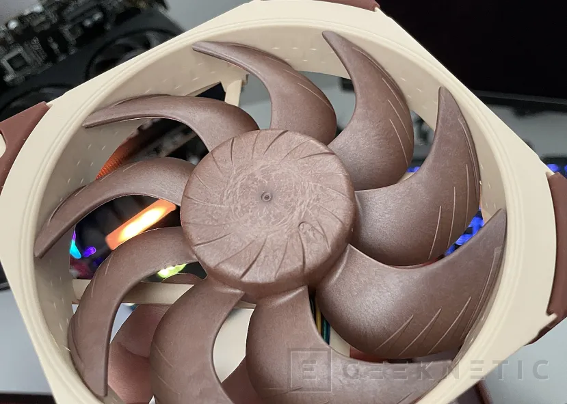

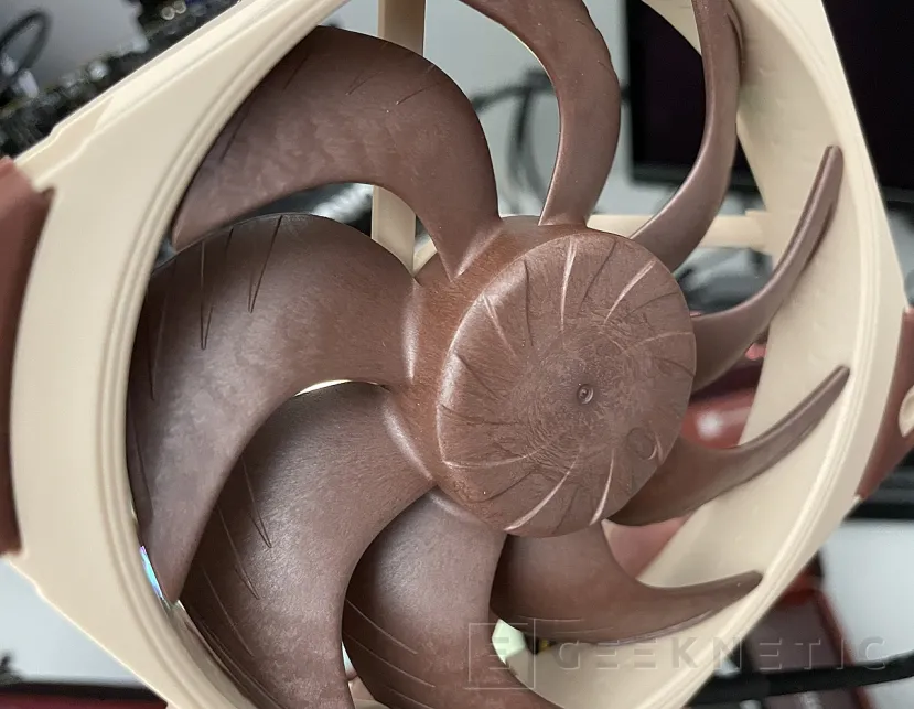

El diseño del impulsor juega un papel clave. La curvatura progresiva de las palas (Progressive-Bend) dirige el flujo hacia las zonas más eficientes de cada aspa, y se combina con un pequeño turbocompresor central que refuerza la presión del aire. Los canales de aceleración y los mini alerones reducen las turbulencias, lo que se traduce en más rendimiento y menos ruido. También influye la mínima separación entre el extremo de las palas y el marco: solo 0,7 mm que limitan fugas y aumentan la presión útil.

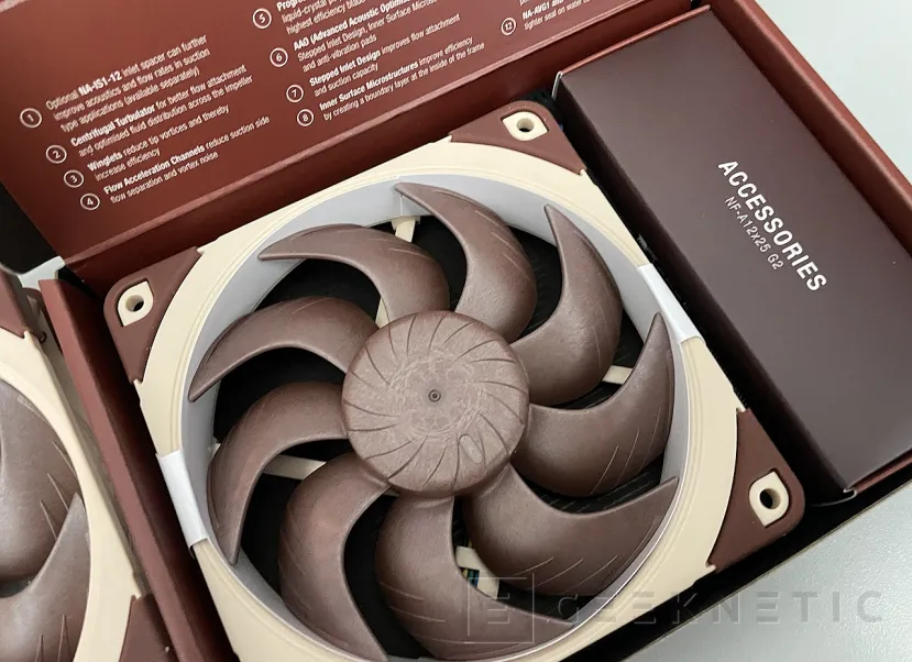

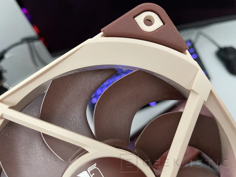

Toda la estructura está fabricada en Sterrox®, un polímero avanzado de cristal líquido que proporciona rigidez, estabilidad y absorción de vibraciones. Este material es crítico para que Noctua pueda acercar sus palas tanto al borde. A esto se suman juntas antivibración de marco completo y una entrada escalonada que optimiza la toma de aire. No se incluye de serie, pero se puede añadir un espaciador para su uso en succión, mejorando el comportamiento en configuraciones donde el ventilador actúa extrayendo aire directamente de un disipador o radiador.

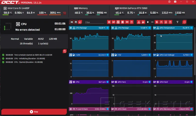

Con procesadores de consumo bajo hace un trabajo impresionante, menos de 20dBA y menos de 700rpm

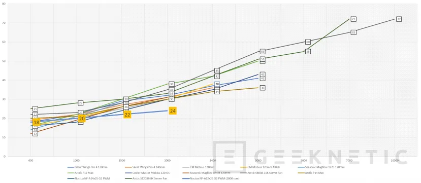

En nuestras pruebas hemos montado este ventilador en un kit de refrigeración líquida de 360 mm, el que usamos habitualmente para montar y probar tarjetas gráficas y procesadores de altas prestaciones, y esto que veis son los datos puros y duros de nuestra experiencia con esta nueva generación de ventiladores Noctua.
Equipo de pruebas:
Ruido
Frecuencia 650 1000 1500 2000
Silent Wings Pro 4 120mm 18 22 29 32
Silent Wings Pro 4 140mm 19 22 27 31
CM Mobius 120mm 16 20 25 30
CM Mobius 120mm ARGB 16 20 26 30
Seasonic Magflow 1225 120mm 14 21 28 35
Arctic P12 Max 16 22 30 38
Cooler Master Mobius 120 OC 16 18 24 30
Seasonic Magflow ARGB 120mm 12 19 26 31
Arctic S8038-10K Server Fan 22 23 28 35
Arctic P14 Max 20 21 26 30
Noctua NF-A14x25 G2 PWM 16 18 24
Noctua NF-A12x25 G2 PWM (1800 max) 18 20 22 24

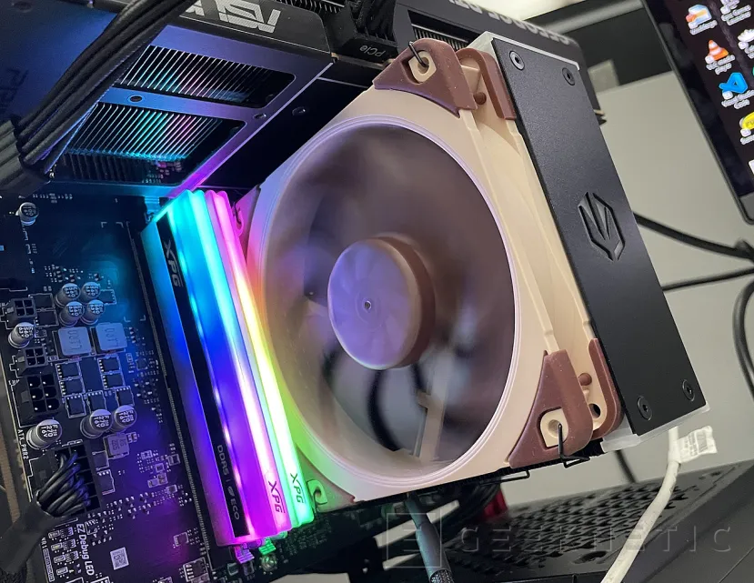

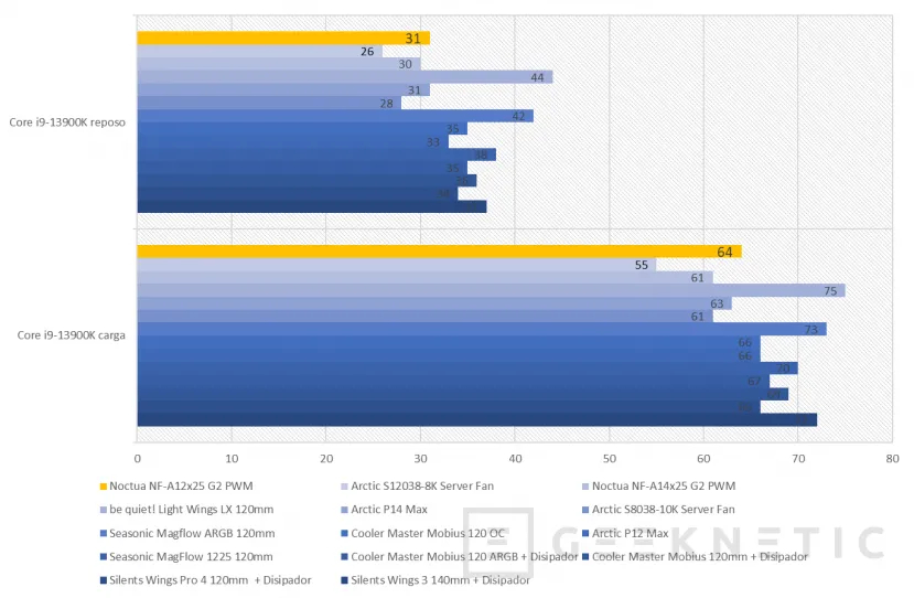

Rendimiento con disipador convencional
Geeknetic Noctua NF-A12x25 G2 PWM Review 12
No vemos grandes diferencias pero hay que tener en cuenta que algunos ventiladoeres que rondan su potencial usan 3000rpm de frecuecnia con 120mm de diametro y el campeon de esta tabla es un ventilador para servidor de 8000rpm

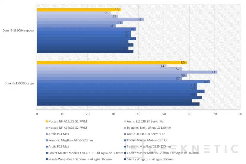

Rendimiento con kit de agua
Geeknetic Noctua NF-A12x25 G2 PWM Review 13
Aqui vemos el mismo excelente comportamiento, resultados iguales o mejores a ventiladores de muy altas prestaciones con frecuencias de trabajo muy superiores, rondando las 3000rpm frente a las 1800 del NF-A12x25 G2
