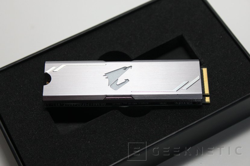

El SSD tiene un PCB negro sobre el que va colocado el disipador metálico con acabado pulido y unas líneas en los laterales más brillantes.
Geeknetic Review Aorus RGB M.2 NVMe SSD 512GB 5
En el centro está el logo de AORUS con una superficie semitransparente que es la que deja ver  y difuminar la luz que generan tres pequeños LEDs RGB que van sobre el PCB.
Geeknetic Review Aorus RGB M.2 NVMe SSD 512GB 6

El disipador se puede retirar mediante dos tornillos. Utiliza sendos PADs térmicos para refrigerar la controladora y otros chips de SSD.
Geeknetic Review Aorus RGB M.2 NVMe SSD 512GB 10
Hay que tener en cuenta que, aunque el formato es M.2 2282, es decir, que el PCB tiene 22 x 82 mm, con el disipador puesto el grosor de este SSD supera ligeramente los 8 mm, lo que significa que podremos tener problemas para colocarlo en dispositivos con espacio limitado como pueden ser un portátil o aquellos puertos M.2 colocados en la parte trasera de la placa base. En esos casos deberemos retirar el disipador para poder utilizarlo.
