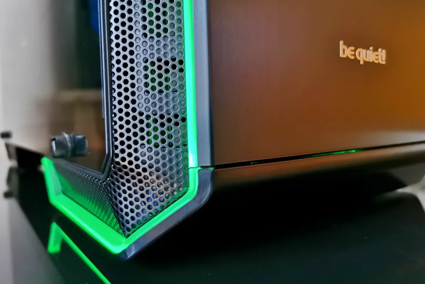

De hecho, la iluminación LED RGB que bordea por ambos lados el frontal, continúa también a la parte inferior de la peana para conseguir un efecto muy resultón.
Geeknetic Review Caja Be Quiet! Dark Base 700 5
