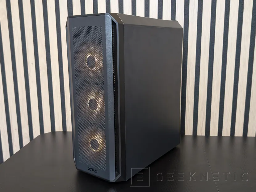

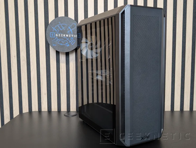

Con unas medidas de 482 x 200 x 400 mm, la XPG VALOR AIR PLUS es lo que podríamos definir como "semi-torre". Tiene un formato alto, con un ancho bastante contenido y un fondo de 20 cm.
Está fabricada en Acero SPCC, plástico ABS y también el gran panel de cristal templado lateral. Con todo ello, su peso total es de 6,1 kg, una cantidad que ya nos da una pista sobre el pequeño grosor que tienen los paneles de acero que conforman la estructura y acabado exterior de varias zonas.
Geeknetic XPG VALOR AIR PLUS Review 2
No es una caja especialmente robusta, pero tampoco es que sea ese un punto clave a la hora de decantarse por un modelo y otro, a fin de cuentas, esta torre busca ofrecer un precio muy competitivo y en algún lado hay que hacer concesiones.

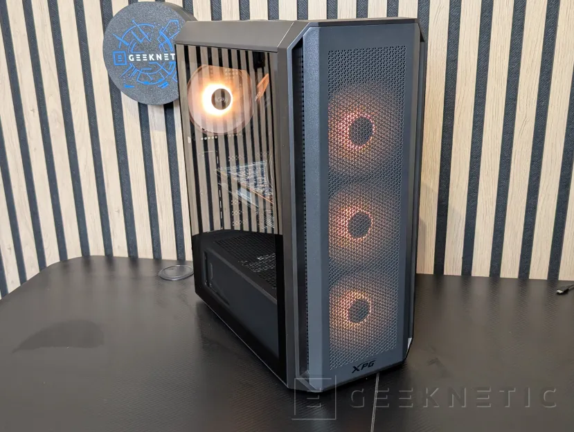

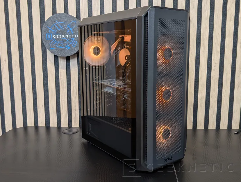

Lo cierto es que, visualmente, es una caja muy resultona, con ese gran panel frontal de acero con perforaciones para dejar pasar el aire, tanto por la parte frontal como por las ranuras laterales, además del panel de cristal templado y esos biseles en las uniones. El marco de la parte delantera es de plástico, pero la mayor parte de la torre está fabricada en acero.
El ARGB de los cuatro ventiladores le da un toque llamativo, y lo cierto es que, al menos estéticamente, no parece en ningún momento que estemos ante una torre tan barata.

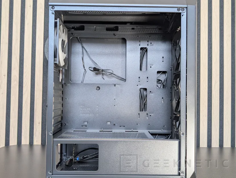

Internamente, tenemos un diseño de dos cámaras, una para la placa y componentes asociados, y otra inferior para la fuente y discos duros de 3,5". Es un diseño limpio, sin elementos que molesten o restrinjan el flujo de aire.
En esta zona podemos ver algunos detalles que hacen que esta torre pueda ofrecer un precio contenido. Por ejemplo, las paredes de las estructuras son muy finas, tanto la bandeja de la placa como la parte superior, y no hay gomas en los agujeros para pasar los cables.

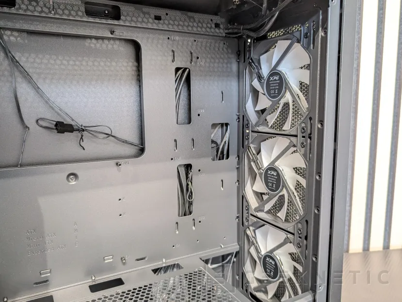

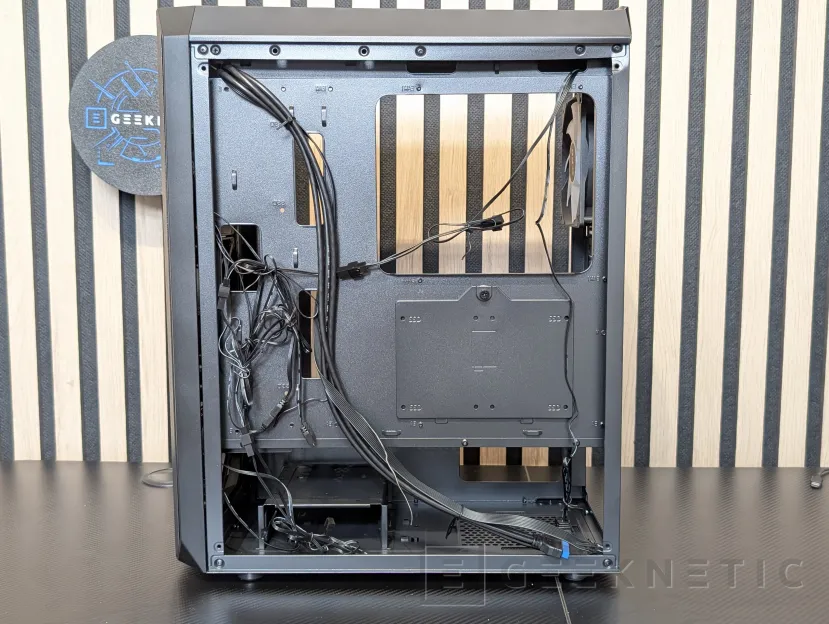

En la parte trasera tenemos una distribución también muy simple. Hay zonas para colocar o "rutear" los cables con bridas, pero ningún tipo de canal pre hecho ni una organización de los cables de los ventiladores. Ya veremos en la sección de montaje que el espacio para cables es también algo limitado.

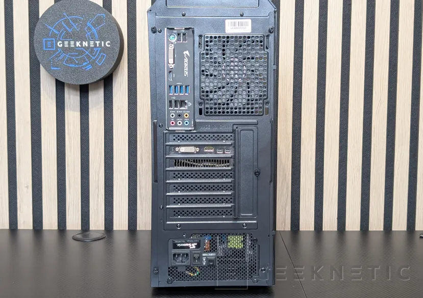

En la parte trasera tenemos la salida de aire del ventilador de esa zona, siete ranuras de expansión y el espacio para la fuente en la zona inferior.

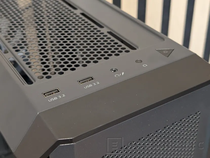

Otro punto donde se ha ahorrado es en el aspecto de la conectividad. Tenemos una zona superior en el frontal con dos puertos USB-A. En la leyenda aparecen como USB 3.2 debido al engañoso sistema de renombrado que introdujo Intel en su día. En realidad, son "USB 3.2 Gen 1", lo que tradicionalmente se conocen como los antiguos USB 3.0 de 5 Gbps. Le acompaña un puerto combinado minijack de audio, un botón de reset y el botón de encendido.
Hay una ausencia muy clara que no debería ocurrir en pleno 2025: No hay puerto USB-C. Entendemos que es una torre que prioriza refrigeración y precio, pero un USB-C a estas alturas es prácticamente imprescindible y, desde luego, una oportunidad perdida.

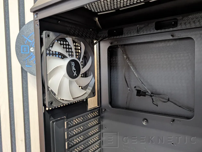

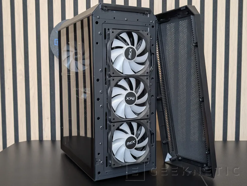

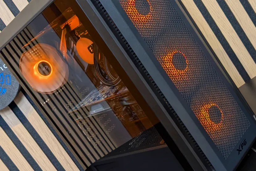

Pasamos ahora a ver uno de los puntos clave de la XPG VALOR AIR PLUS: sus capacidades de refrigeración. Esta caja destaca por ofrecer, de serie, cuatro ventiladores XPG de 120 mm con iluminación ARGB.
Tenemos, por tanto, tres de ellos colocados en el frontal, y otro en la parte trasera. Los tres del frontal están protegidos por una carcasa con rejilla que se puede extraer retirando un tornillo de la parte inferior.
Geeknetic XPG VALOR AIR PLUS Review 8
En esa misma zona, se puede colocar un radiador triple de 360 mm, que se suma al espacio superior para otro radiador de hasta 240 mm. Un tercer radiador se puede colocar en la parte trasera donde va el ventilador preinstalado de esa zona.

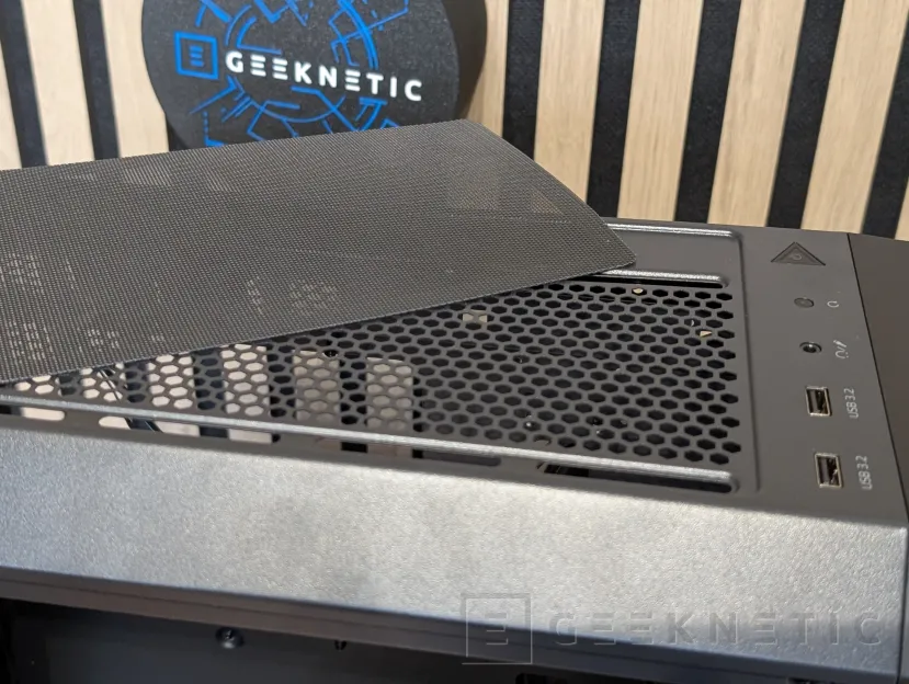

Además de la zona frontal que tiene filtro de polvo, la XPG VALOR AIR PLUS tiene un filtro magnético en la zona superior, bastante fino y simple, y otro en la parte inferior para la entrada de aire de la fuente.
Geeknetic XPG VALOR AIR PLUS Review 11

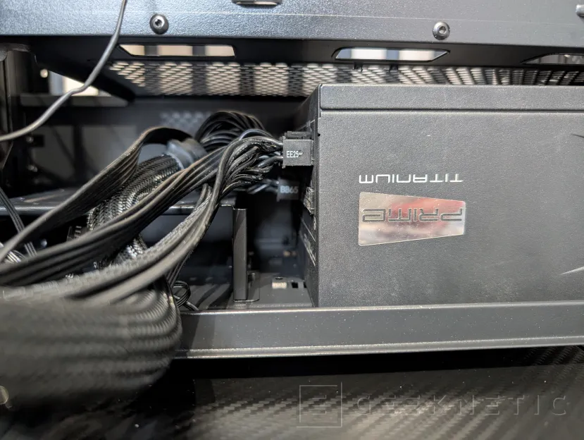

Pasamos ahora al montaje y, como suele ser habitual, lo primero es colocar la fuente de alimentación. Tenemos 17 cm de espacio, y una fuente como la Seasonic Prime Titanium de 16 cm entra algo justa con los conectores al tener que introducirse de lado. Esto se soluciona fácilmente si retiramos el módulo de los discos duros de 3,5", pero en caso de querer utilizar este tipo de unidades, tendremos que ir con cuidado.

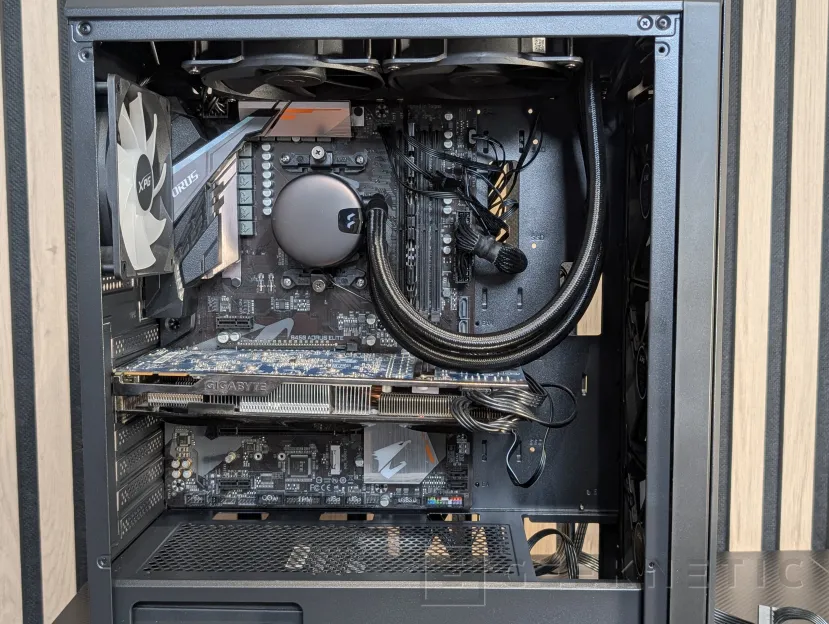

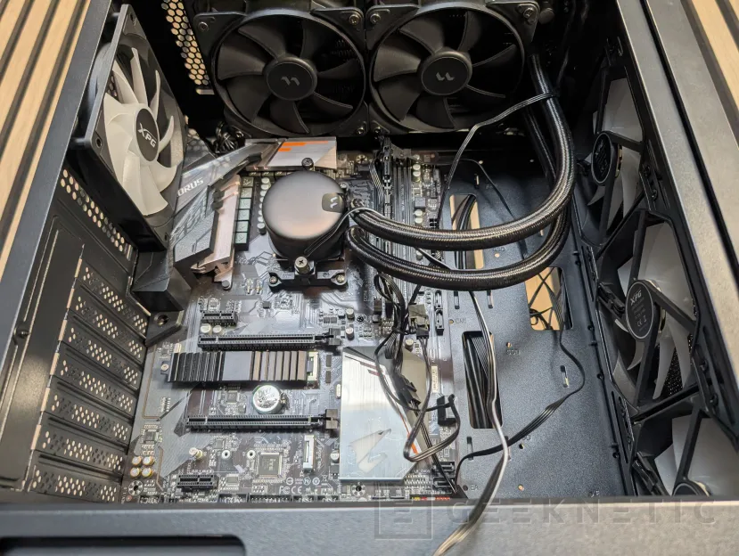

En la parte delantera, tenemos espacio para placas ATX e incluso podemos acompañar el procesador de un sistema de refrigeración líquida AiO de 240 mm en la parte superior. Aquí hay que tener en cuenta que el fondo de la caja es limitado, y que podemos tener problemas con los disipadores de la placa o los propios cables de 12V para la CPU. Por suerte, tenemos cierto margen en los raíles superiores y se puede acomodar sin mucho esfuerzo.
La placa, si tiene una zona de puertos I/O con alguna carcasa decorativa, debe entrar inclinada para no chocar con el ventilador, pero más allá de eso, podemos colocarla sin demasiado problema.

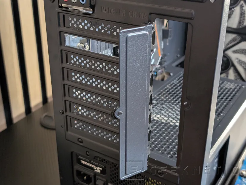

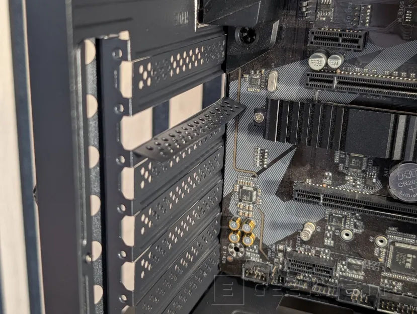

El sistema de anclaje de las tarjetas PCIe se basa en una pequeña placa que facilita la fijación, junto con un sistema de ranuras PCIe que hay que romper para poder colocar cualquier tarjeta.
Geeknetic XPG VALOR AIR PLUS Review 14
Al romper una, ya no se puede volver a poner, pero resulta llamativo que ADATA ha incluido entre los accesorios en esta XPG VALOR AIR PLUS, un conjunto de brackets para sustituir los rotos. Es una decisión un poco extraña, ya que posiblemente sería más práctico tener esos brackets extraíbles en la caja en vez de los que hay que romper.

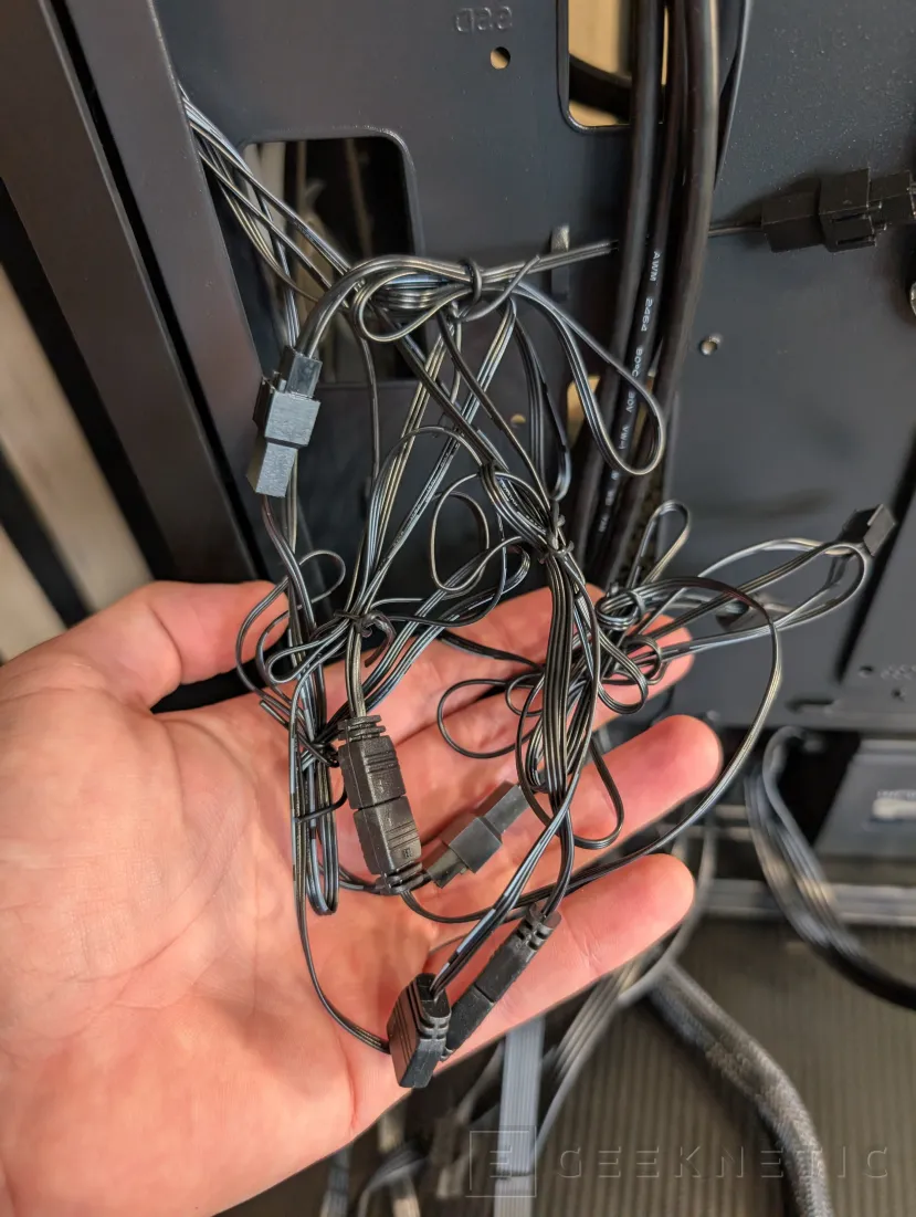

Los 4 ventiladores tienen, cada uno, un par de cables para la alimentación del rotor y para la conexión ARGB. En esta caja no hay ningún HUB ni controladora, algo esperable teniendo en cuenta su precio, por lo que tendremos que encadenarlos entre sí.
Esto es posible gracias al uso de dos conectores por cada cable, tanto de ventilador como de iluminación, con uno macho y otro hembra para poder enlazarlos. De hecho, los tres del frontal ya vienen enlazados (en una maraña de cables algo desorganizada), y en nuestro caso hemos añadido el trasero y, además, el bloque de la bomba de refrigeración líquida que también tiene los dos conectores.

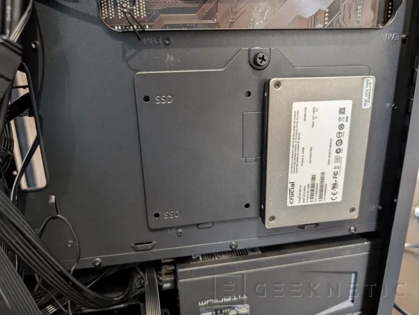

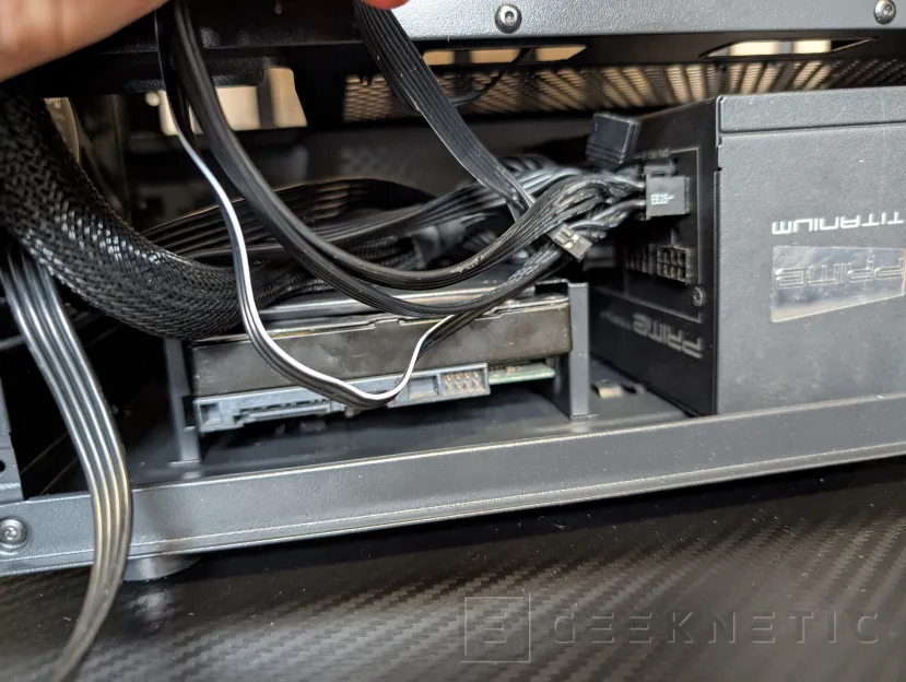

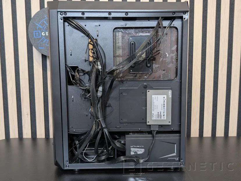

Para el almacenamiento, tenemos una bandeja modular en la parte trasera en la que pueden colocarse dos SSD o HDD de 2,5 pulgadas. Además, ya hemos visto en la zona de la fuente el módulo para otras dos unidades de HDD de 3,5 pulgadas.
Geeknetic XPG VALOR AIR PLUS Review 18
Geeknetic XPG VALOR AIR PLUS Review 19

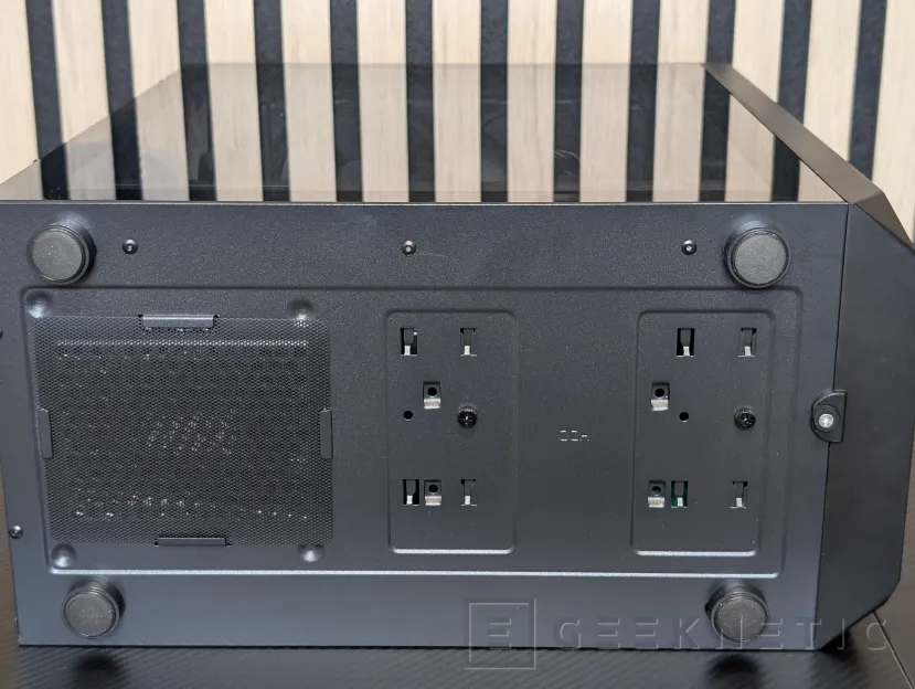

Para poder poner los HDD en esa zona, es necesario retirar dos tornillos de la base de la caja para poder retirar el módulo y colocar fuera de la caja los discos duros.
Geeknetic XPG VALOR AIR PLUS Review 20

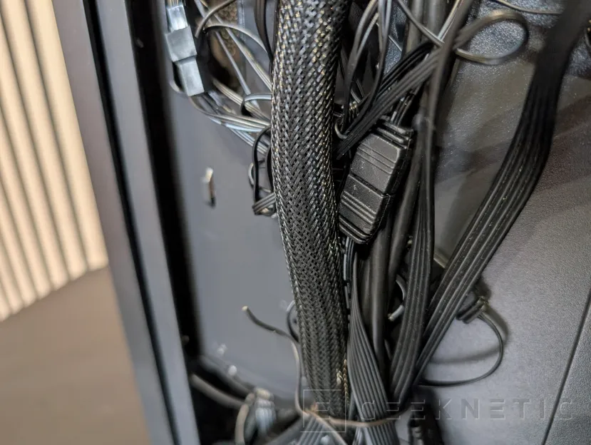

Finalmente, podemos organizar los cables con distintos puntos de anclaje para bridas o alambres. Aquí hay que comentar que el espacio entre la tapa y la bandeja es bastante escaso y si tenemos algún cable con cierto grosor, como es el caso del de 24 pines para la placa, tendremos que ajustar bastante el cierre de la tapa.
