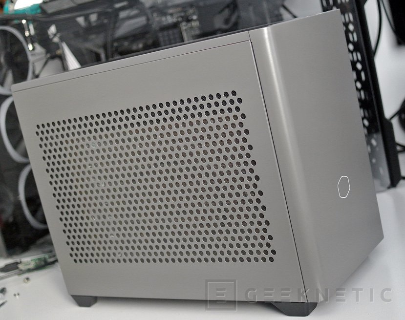

Hemos mencionado a la Cooler Mater NR200P y este nuevo modelo del que hoy hacemos review, la Cooler Master NR200P MAX, comparte nombre y aspecto exterior pero sinceramente creo que Cooler Master debería haber nombrado a esta nueva caja de otra forma porque no solo es una solución mucho más completa, más clasificable como “barebone” sino que además internamente son muy diferentes.
Geeknetic Cooler Master NR200P MAX Review 1
La clave de este nuevo modelo es que nos incluye todo lo necesario para dar energía y refrigeración a todo el sistema de una forma eficiente, también añade dos acabados disponibles sin tener que comprar ningún accesorio posterior además también de un bonito riser PCI Express 4.0 para que podamos mostrar nuestra tarjeta gráfica en todo su esplendor por uno de los laterales. Estos cambios, que veremos en detalle, hacen que internamente esta caja sea muy diferente a su hermana, aunque ciertamente externamente hay muy pocos cambios, incluso alguno que creo que si se debería haber abordado.

No me entretendré mucho en el aspecto exterior, os invito a que leáis mi review sobre su hermana, si diré que echo de menos que alguno de los conectores frontales no haya pasado a formato USB-C y que seguimos teniendo ese panelado completamente extraíble en “360 grados” que la hace fácil de montar y mantener.
Geeknetic Cooler Master NR200P MAX Review 9
Además, este modelo incluye opción de lateral en cristal o perforado, para que elijamos dependiendo de los gustos estéticos o necesidades de refrigeración de cada uno. Ambos me parecen bonitos y si lo que buscas es ventilación sin duda mi recomendación es coger el panel perforado, mejorara el flujo de aire fresco hacia la gráfica que es un componente critico en cualquier ordenador moderno.
Geeknetic Cooler Master NR200P MAX Review 10
