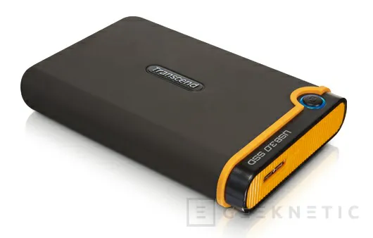

En el caso del interfaz USB 3.0 los discos mecánicos también están lejos de aprovechar todo el ancho de banda que se les ofrece. Los discos SSD actuales, incluso los más compactos, sí que son capaces de ofrecer al usuario bastante más rendimiento real además de un formato más robusto a la hora de transportarse. Una de las opciones más interesantes, para almacenamiento externo, la encontramos en discos con interfaz USB 3.0 pero con corazón SSD como es el caso del SSD18C3 que analizamos hoy.

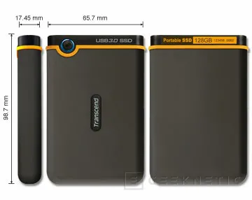

La unidad es compacta, con apenas 10cm de largo, muy ligera, y cuenta con un led de actividad en su botón de copia directa, El led usa el color azul en conectividad USB 3.0 y el color ámbar en conectividad USB 2.0. El tipo de conector que usa es Micro-USB 3.0 con compatibilidad con conectores MicroUSB limitando a velocidad USB 2.0. El cable que viene incluido con la unidad tiene un conector auxiliar de corriente por si fuera necesario, en algún PC, sacar corriente adicional de otro conector USB.

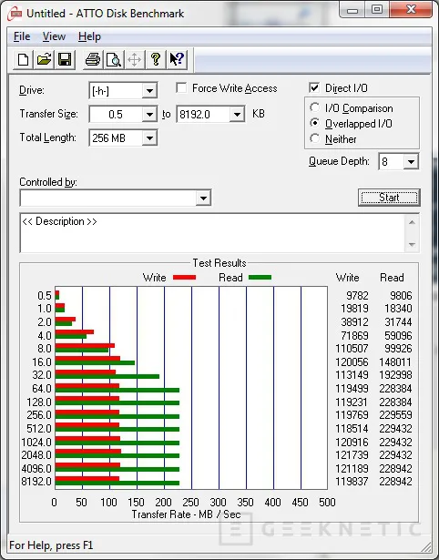

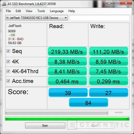

He realizado algunas pruebas habituales en discos SSD, además de transferencias reales en Windows, para ver de primera mano cuales son las prestaciones de rendimeinto reales de SSD18C3 de Transcend. Los resultados son los esperados y refrendan las especificaciones marcadas por Transcend para esta unidad.
Atto Diskbenchmark 2.46.

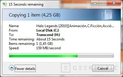

Velocidad de transferencia en Windows. Grabación.

AS SSD Benchmark.

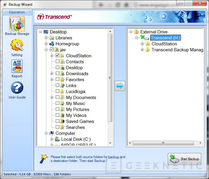

Es perfecto para hacer copias de seguridad ya que no solo es rápido sino que además cuenta con los programas necesarios para poder sincronizar carpetas locales hasta la unidad con solo pulsar un botón. Una vez configurado el proceso es automático e inteligente pudiendo seleccionar que tipo de transferencia queremos (completa, verificando modificaciones, etc.).
Geeknetic Transcend SSD18C3. SSD sobre USB 3.0 7
La velocidad de copia es impresionante tanto en ficheros grandes como pequeños. La copia directa con un solo boton se configura de una forma excepcionalmente sencilla y su funcionamiento es perfecto.
