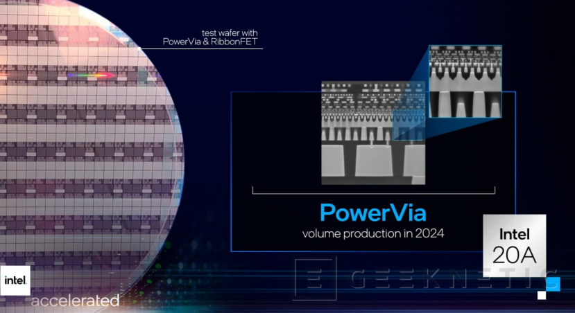

Otra de las mejoras importantes que se introducirán en este proceso de fabricación es la tecnología PowerVia. Se trata en un sistema de entrega de potencia que se realiza por la parte posterior del chip. Esto evita la necesidad de enrutar la energía desde la parte frontal de la oblea. Quitándose de en medio las enrutaciones de potencia, pueden permitirse un enrutado de las señales entre transistores mucho más óptimo, al tiempo que reducen inclinaciones y ruido.
Geeknetic Intel desvela sus próximos nodos Intel 7, Intel 4, Intel 3, 20A y 18A 6
Geeknetic Intel desvela sus próximos nodos Intel 7, Intel 4, Intel 3, 20A y 18A 7
El proceso Intel 20A verá la luz en 2024.
