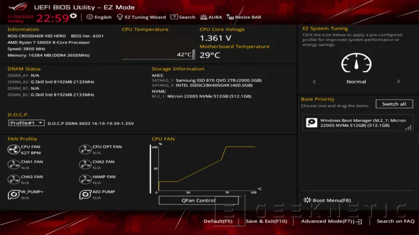

Bios de una placa base X570 Asus ROG Crosshair VIII
El otro valor que decide la velocidad del procesador se conoce como el multiplicador, porque multiplicará el BCLK por un valor dado, siendo el resultado de esa operación la velocidad que tendrá el procesador en cada momento. Por ejemplo, si tenemos un BCLK de 100 MHz (que es de los valores más comunes) con un multiplicador de x30 nos quedará una velocidad final para el procesador de 3.000 MHz, o lo que es lo mismo 3 GHz.

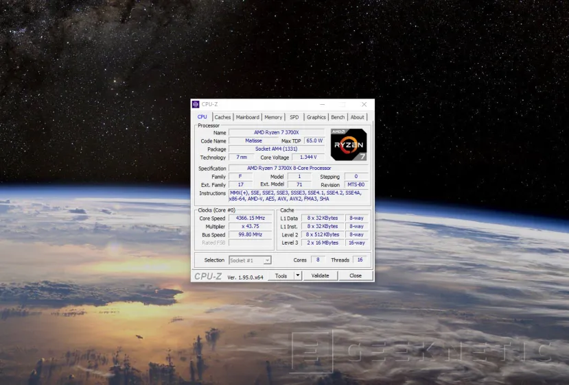

Ryzen 7 3700X funcionando con un multiplicador de x43.75
El valor turbo es una tecnología que usa un algoritmo para ajustar la frecuencia del procesador cuando este tiene mucha carga, subiendo la velocidad de unos núcleos u otros para adecuarse lo mejor posible a las demandas que tenga, así que se podría considerar como una forma de overclock de fábrica, aunque este entrará dentro de la garantía y será muy conservador, haciendo un overclock muy ligero y que en ningún momento llegará a dar problemas.

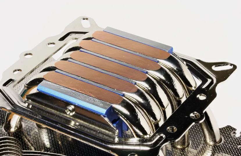

Parte inferior de un disipador por aire de 5 heatpipes
Por un lado, necesitaremos una buena refrigeración para que las temperaturas se mantengan por debajo del umbral peligroso del procesador, el cual se encuentra entre los 85 y los 110 grados dependiendo del modelo, y a partir del cual el procesador empezará a bajar su velocidad de reloj para evitar pasar de ese valor. De forma que si queremos aumentar su velocidad tendremos que mantenerlo lo más alejado posible de esa temperatura.

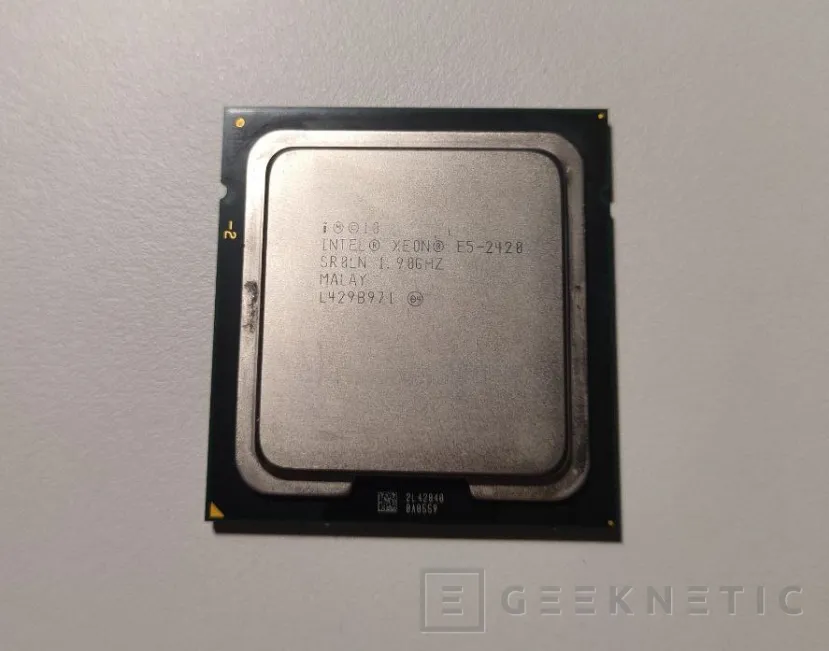

Procesador E5 2420, del Socket 1356, al que solo se le puede hacer overclock por BCLK
Por eso solo se usa en situaciones excepcionales, como para hacer overclock a procesadores que tienen el multiplicador bloqueado, en casos particulares en muy pequeña medida combinándolo con las otras formas de overclock o en placas base que tengan un generador de reloj que separe el BCLK del procesador del resto de la placa, permitiendo modificarlo sin afectar a las demás piezas. En general, muy pocas veces querremos hacer overclock de esta forma, y menos si nos estamos iniciando en el proceso.

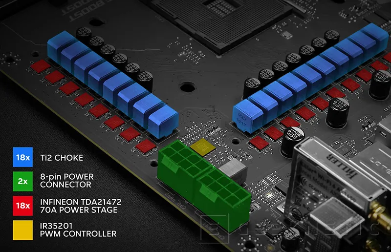

VRMs o fases de alimentación de una placa base
Tener más energía en nuestro procesador también implica que habrá que disipar y refrigerar más energía de él, de ahí los requisitos sobre la refrigeración y la prueba de refrigeración que haremos antes de realizar el overclock. Por eso que es normal que se caliente y que las temperaturas del procesador aumenten al hacer y tener aplicado un overclock.

  3. En el modo avanzado entrar a la pestaña de "tuneo". La cual aparece con diferentes nombres según la marca y la placa base, pudiéndose llamar "tweaker", "OC", "extreme tweaker"..
    Geeknetic Cómo Hacer Overclock a tu Procesador Fácilmente Paso a Paso 21
  4. Desactivar los diferentes ajustes de boost, como el turbo boost, el PBO y demás tecnologías similares que puedan hacer un overclock o una optimización de rendimiento automática, las cuales se suelen encontrar en la pestaña anterior, para así tener el control total de nuestra CPU. Los ajustes que haya que desactivar dependerán de cada plataforma y CPU, así que lo recomendable es ir viendo las descripciones de cada opción que hay en esa pestaña y si hay alguna que menciona que afecta al rendimiento de la CPU, desactivarla si es posible o dejarla igual si no se puede deshabilitar.
    Geeknetic Cómo Hacer Overclock a tu Procesador Fácilmente Paso a Paso 22
  5. Buscar el ajuste del BCLK, mirar su valor y hacer el cálculo de frecuencias. Ahora tendremos que buscar el valor del BCLK que tiene nuestro sistema y despejar el valor del multiplicador para que nuestro sistema tenga la frecuencia final que habíamos apuntado anteriormente.
    Geeknetic Cómo Hacer Overclock a tu Procesador Fácilmente Paso a Paso 23
