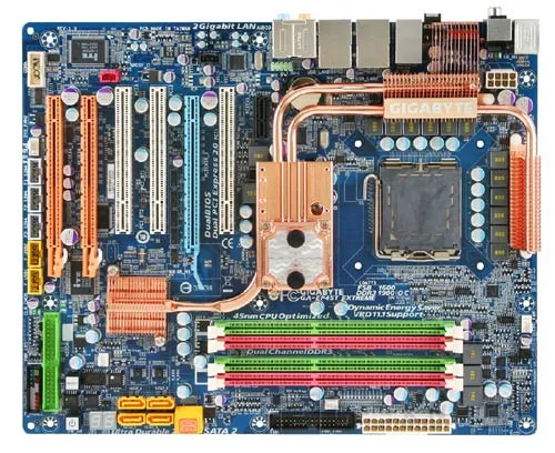

Introducción Gigabyte es para mí un gran referente de cómo se debe llevar a cabo una placa base de muy altas prestaciones pero que mantenga un precio interesante y en su gama mas alta con chipset P45 es algo que han conseguido mantener. La EP45T-Extreme es una de las placas base más espectaculares del panorama actual y con ella continuamos nuestro repaso a la actualidad del P45. Gigabyte EP45T-Extreme. Existen dos variantes de esta misma placa base para los que prefieran usar memoria DDR3 o mantenerse en la memoria DDR2. Por lo demás son placas calcadas así que cualquier referencia que hagamos aquí a sus diversas prestaciones valdrían para cualquiera de los dos modelos. Nosotros hemos optado por el modelo DDR3 para intentar tener variedad en nuestro repaso con el fin de que podáis elegir la placa base que más os convenga. La memoria DDR3 tiene sus ventajas y sus desventajas, principalmente el precio. También están los que ya disponemos de memoria DDR2 de calidad y preferimos hacer un cambio de placa y procesador pero ahorrarnos ese cambio de memoria. La suerte es que con modelos como este tenemos todas las opciones disponibles.
Geeknetic P45 Roundup. Segunda Parte. Gigabyte EP45T Extreme 1
Sin duda este modelo es un duro competidor para la Maximus II Formula de Asus que os presentamos la semana pasada, es una placa potente, bien equipada, pensada para usuarios exigentes y con un sistema de disipación inteligentemente diseñado para maximizar la disipación de la placa, con opciones avanzadas, pero muy orientada a la disipación pasiva de calidad. Otro de sus fuertes es la calidad de fabricación con componentes de altísima calidad, con un diseño de alimentación del procesador de 12 etapas, y el avanzado sistema de ahorro de energía DES en su última versión que permite overclocking. Es una placa que promete poco ruido, funcionamiento avanzado, durabilidad y un precio muy interesante.

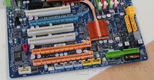

Quizás precisamente por centrarse en conseguir una placa base muy orientada a sacar lo máximo de cada procesador hay algunos detalles de esta placa que serian muy mejorables. Uno de esos detalles es la distribución de los slots de ampliación de las tarjetas, con solo un slot PCI Express 1x, tres slots PCI de 32-bit y tres slots gráficos que no guardan, en los dos últimos, un doble slot de espacio necesario para tarjetas grandes. El siguiente detalle que no me gusta tampoco de esta placa es que de los seis conectores SATA de que dispone cuatro de ellos están verticales justamente en el alcance de tarjetas graficas del estilo de la Radeon 4870 o 9800GTX en adelante. Esto imposibilita que usemos dos de estos cuatro slots cuando tenemos una tarjeta grande situada en el slot PEG principal de la placa base. Gigabyte ha descuidado estos dos detalles y no es algo común en ellos. Quizás el desarrollo del sistema de disipación ha condicionado otros elementos de la placa.
Geeknetic P45 Roundup. Segunda Parte. Gigabyte EP45T Extreme 5

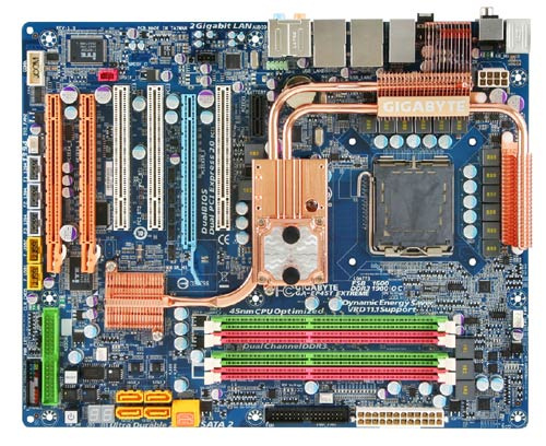

El sistema de disipación de la EP45T Extreme

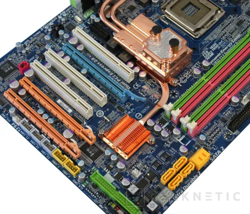

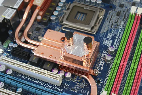

El sistema de disipación de la EP45T Extreme. No creo que me equivoque si afirmo que Gigabyte ha desarrollado el mejor sistema de disipación jamás creado para una placa base. Es incluso superior a alguna DFI que usan soluciones Thermalright. Esta placa base dispone de un sistema de disipación hibrido donde podemos combinar las conocidas heatpipes con la disipación por agua para el puente norte del chipset.
Geeknetic P45 Roundup. Segunda Parte. Gigabyte EP45T Extreme 6

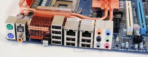

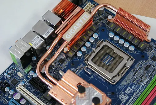

Se trata del típico sistema de heatpipes de cobre que cubren tanto los chipsets como el sistema de alimentación del procesador que son los puntos calientes de cualquier placa base. Hasta aquí todo es normal, este tipo de sistemas ya lo llevan todo tipo de placas base de gama media y alta, la diferencia de este modelo con respecto al resto, incluida la competencia, es que Gigabyte maximiza la superficie de disipación mediante dos módulos muy interesantes. Por un lado pronuncian la salida de aire caliente del sistema de alimentación del procesador proyectando el disipador hasta la parte posterior de la placa base para que por convección el propio calor salga de la caja del ordenador por el panel de puertos traseros. Este es uno de sus puntos interesantes pero el que queda sin duda es el más espectacular.
Geeknetic P45 Roundup. Segunda Parte. Gigabyte EP45T Extreme 7

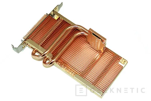

Como decíamos esta placa maximiza la superficie de disipación y lo realiza de una forma inédita. Se trata de un apéndice de disipación similar a los sistemas de disipación pasiva de muchas tarjetas de Gigabyte pero aplicada al puente norte de la placa base. Es un añadido que podemos usar o no, se conecta al disipador del puente norte y funciona con un sistema de heatpipes, multiplica por tres la capacidad de disipación pasiva de la placa. Aparte de la masividad del sistema y de lo espectacular del acabado, este añadido permite también expulsar el calor fuera de la caja por el efecto de convección del calor.
Geeknetic P45 Roundup. Segunda Parte. Gigabyte EP45T Extreme 8

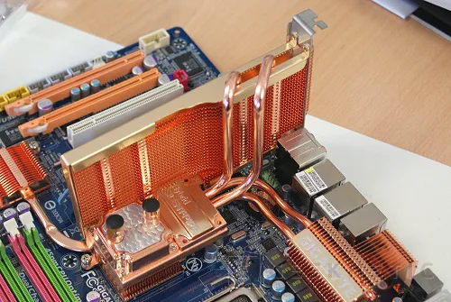

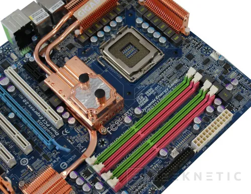

Otra opción, que ya no puede faltar en placas de alto nivel, es la opción de poder usar refrigeración por agua con la placa base sin tener que comprar opciones de terceros que raramente se ajustan a los complejos sistemas de disipación de placa actuales. Así el fabricante nos pone fácil a los que optamos por la refrigeración líquida el poder adaptar sus nuevas placas base a nuestros sistemas de disipación. Además sin duda sale mucho más económico y el resultado está garantizado. Combinados todos estos sistemas Gigabyte consigue el sistema de disipación de chipset más avanzado del mercado, más elaborado de lo que jamás se haya hecho en una placa base.
Geeknetic P45 Roundup. Segunda Parte. Gigabyte EP45T Extreme 9

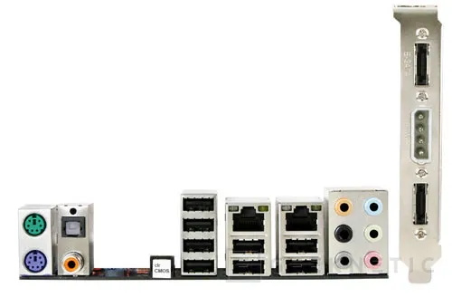

El resto de slots de ampliación pasa por tres conectores PCI de 32-bit y un PCI Express 1x. Lo más interesante es que la placa dispone también de puertos Firewire y hasta 12 puertos USB 2.0 que se distribuyen en 8 puertos en el panel trasero y 4 reservados para usos internos o frontales. Dispone también de tarjeta de sonido HD Audio con dolby digital Live y soporte para múltiples altavoces y salidas digitales de audio ópticas y coaxiales. También dispone de dos tarjetas Ethernet firmadas por Realtek, chips 8111C, capaces de funcionar en conjunto para maximizar el ancho de banda o disponer de un sistema de tolerancia a fallos para cuando uno de los enlaces de red falla.
Geeknetic P45 Roundup. Segunda Parte. Gigabyte EP45T Extreme 11

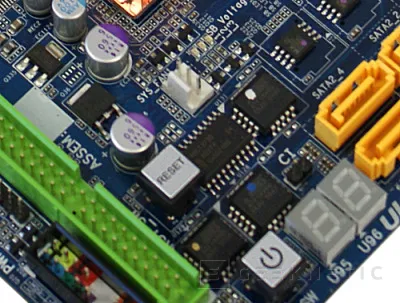

Otro de los puntos cuidados en esta placa es la estética y los elementos visuales y de funcionamiento y configuración rápidos. Esto sin duda es heredado de otras placas base que han usado este tipo de elementos como parte de la mercadotecnia del producto. En esta placa base encontraremos diversos leds que nos indican el calentamiento de los componentes, el nivel de overclocking, el nivel de voltaje y también el número de fases de alimentación del procesador que tenemos activas o desactivadas mediante el sistema DES. También encontraremos tres botones rápidos, los habituales en este tipo de productos, que son encendido, reset y borrado de cmos.

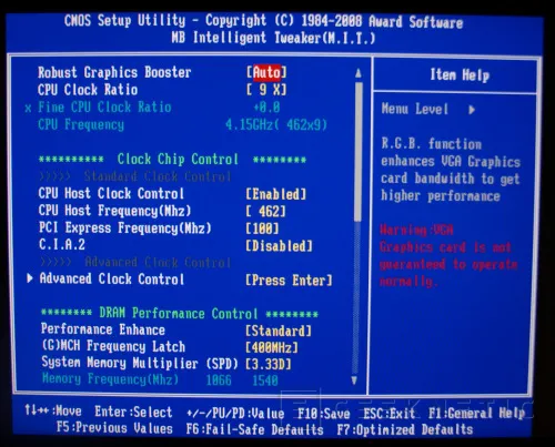

Bios y overclocking de la EP45T Extreme.   Como no podía ser de otro modo la bios de Gigabyte es un buen ejemplo de cómo hacer que una bios orientada a overclocking sea accesible a todo tipo de usuarios. Su potencial es elevado con controles exhaustivos para todo tipo de procesadores. Incluye los famosos controles de skew para procesadores Core 2 de 45nm y todo tipo de acceso a timings detallados de memoria, chipset, etc. Sus niveles de voltaje también son elevados lo que permite realizar overclockings extremo y detallados con saltos de décimas ajustables por el usuario.
Geeknetic P45 Roundup. Segunda Parte. Gigabyte EP45T Extreme 12
Geeknetic P45 Roundup. Segunda Parte. Gigabyte EP45T Extreme 13

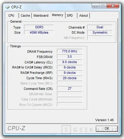

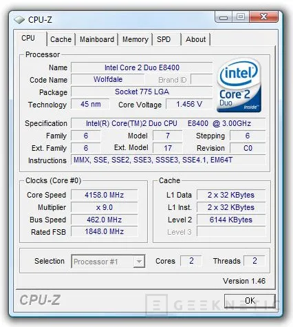

En cuanto al overclocking la verdad es que aunque conseguimos niveles similares, cosa que es lógica, usando las mismas piezas que en nuestro repaso a la placa base de Asus, quedamos un poco decepcionados por no poder usar niveles más elevados de bus frontal. Aun así se compensa en parte con el uso de frecuencias asíncronas con nuestras memorias DDR3 lo que nos permite niveles más elevados de ancho de banda. Lo cierto es que todo parece depender del uso de dos o cuatro módulos de memoria en placa pero quisimos hacerlo así para forzar a todas las placas a un funcionamiento con cuatro módulos lo que supone conocer sus verdaderos límites con un trabajo intenso en su bus de memoria.
Geeknetic P45 Roundup. Segunda Parte. Gigabyte EP45T Extreme 14 Esta Gigabyte también suministra todo lo necesario para overclocking en el mismo panel de control.

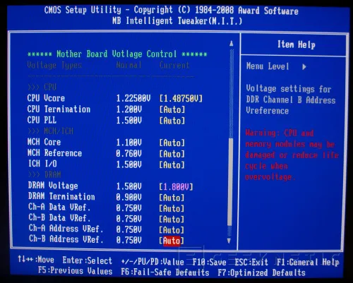

Geeknetic P45 Roundup. Segunda Parte. Gigabyte EP45T Extreme 15 Manipular los voltajes con detalle es algo totalmente factible con la EP45T de Gigabyte.

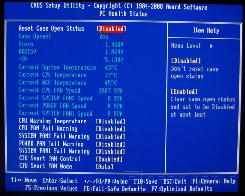

Geeknetic P45 Roundup. Segunda Parte. Gigabyte EP45T Extreme 16 La monitorización y el control es otro de sus fuertes.

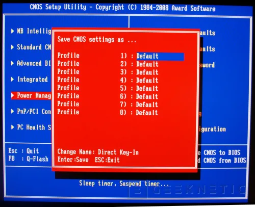

Geeknetic P45 Roundup. Segunda Parte. Gigabyte EP45T Extreme 17 Podremos también guardar hasta 8 perfiles  de configuración dentro de la bios.

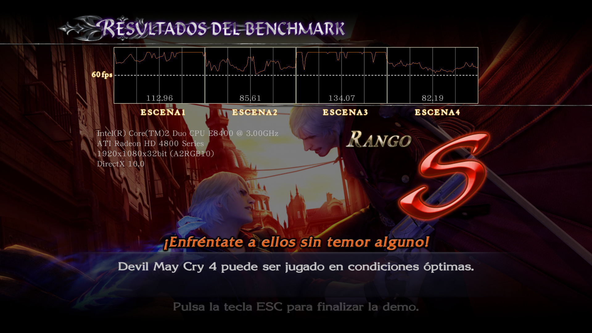

Geeknetic P45 Roundup. Segunda Parte. Gigabyte EP45T Extreme 18 Benchmark de DMC4. Pinchad para ampliar. Geeknetic P45 Roundup. Segunda Parte. Gigabyte EP45T Extreme 19 Prueba de rendimiento de 3DMark 2006.
Los rendimiento son muy similares a la Asus pero con un poco menos de rendimiento de procesador conseguimos mas rendimiento de grafica, justificado en el mayor ancho de banda que logra esta placa base haciendo trabajar a las memorias DDR3 de forma asíncrona.

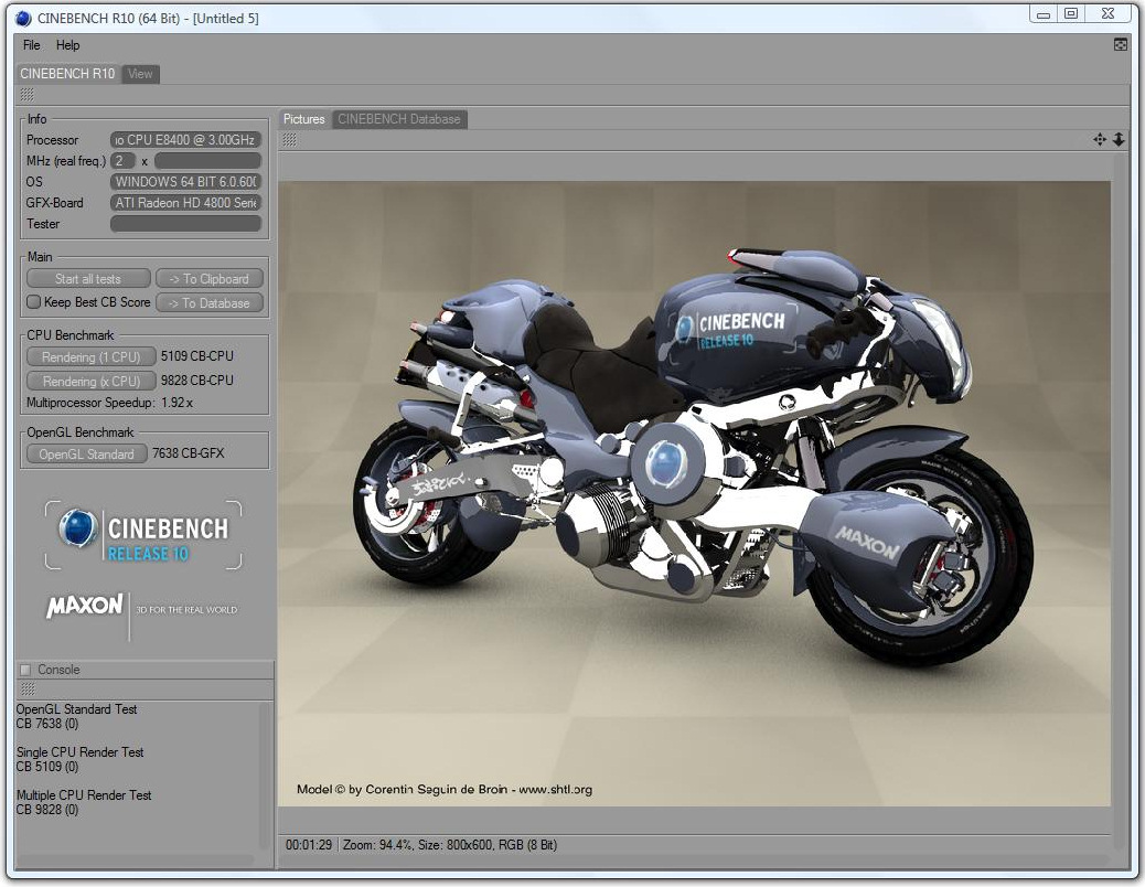

Geeknetic P45 Roundup. Segunda Parte. Gigabyte EP45T Extreme 20 Cinbench R10. Pinchad para ampliar. Geeknetic P45 Roundup. Segunda Parte. Gigabyte EP45T Extreme 21 Sisoftware Sandra CPU. Aritmética. Geeknetic P45 Roundup. Segunda Parte. Gigabyte EP45T Extreme 22 Sisoftware Sandra. CPU Multimedia. Geeknetic P45 Roundup. Segunda Parte. Gigabyte EP45T Extreme 23 Sisoftware Sandra. Ancho de banda. Geeknetic P45 Roundup. Segunda Parte. Gigabyte EP45T Extreme 24 PCmark 2005. Pruebas de CPU y Memoria.
