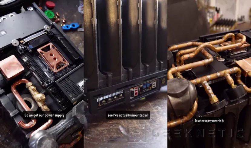

Hay proyectos que nacen como una ocurrencia y se quedan ahí, en la carpeta mental de “esto sería gracioso si alguien lo hiciera”. Y luego están los que alguien termina haciendo de verdad, con horas de taller, mediciones, ajustes y el tipo de obstinación que solo aparece cuando el reto es, precisamente, demostrar que lo imposible no lo era tanto. El experimento de Billet Labs encaja en esta segunda categoría: convertir un radiador victoriano de hierro fundido, de esos que ves en casas antiguas, en un sistema de refrigeración pasiva para un PC moderno.
El planteamiento llama la atención por lo exagerado del objeto. Un radiador doméstico de más de 50 kilos no es exactamente lo que imaginas al hablar de disipadores. Pero ahí está la gracia, no como chiste, sino como provocación técnica: si un radiador está diseñado para intercambiar calor con el aire de una habitación durante horas, ¿por qué no podría hacer lo mismo con el calor concentrado de una CPU, si encuentras la forma correcta de conectarlo?

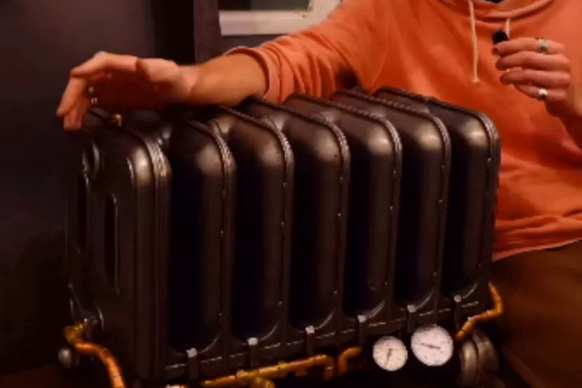

Por qué un radiador viejo puede tener sentido térmico hoy
La primera tentación es creer que todo esto va de estética, de hacer un mod llamativo para redes. Y sí, la estética está ahí, porque el hierro fundido tiene presencia y ese punto industrial que queda casi escultórico. Pero el motivo de fondo es más serio. Un radiador de este tipo tiene una superficie enorme, una masa térmica brutal y una construcción pensada para que el calor se reparta y se entregue al aire de manera constante.
En refrigeración de PC solemos obsesionarnos con el “pico” de temperatura, con el momento en el que la CPU se pone al cien por cien y todo se dispara. Un bloque masivo como este juega otra liga: la inercia térmica. Absorbe el calor, lo reparte en una estructura grande y lo cede poco a poco al ambiente. Eso no significa que sea invencible ni que pueda con cualquier carga, pero sí que puede estabilizar temperaturas de una forma muy distinta a un disipador compacto.
La idea, además, pone sobre la mesa algo que se olvida a menudo: un disipador tradicional y un radiador doméstico persiguen el mismo objetivo, solo que en formatos, escalas y restricciones distintas. Cambias peso por silencio, volumen por ausencia de ventiladores y “rendimiento por centímetro” por “rendimiento por superficie total”.
El gran problema no era el radiador: era unirlo bien a la CPU
La parte que realmente decide si un invento así funciona o se queda en postureo es la unión térmica. Puedes tener 50 kilos de metal esperando a tragarse calor, pero si el calor no llega a ese metal de forma eficiente, todo se convierte en un bonito pisapapeles.
Aquí entra el trabajo de taller. La interfaz entre una CPU y cualquier sistema de disipación es una guerra contra resistencias térmicas: contactos imperfectos, microhuecos, presión mal distribuida, materiales que no conducen bien. En un disipador comercial, todo eso viene resuelto, o al menos optimizado, con bases pulidas, anclajes estudiados y presiones calculadas. En un radiador de hace un siglo, no.
Geeknetic Un radiador victoriano de 50 kilos convertido en disipador pasivo: así funciona un PC moderno sin ventiladores en la CPU 1
Por eso el proyecto obliga a fabricar adaptadores y piezas de unión a medida. No basta con “acercarlo” al procesador: hay que crear un camino de conducción estable y consistente, un puente térmico que lleve el calor desde un área minúscula y muy caliente hasta una masa enorme y mucho más fría. Ese contraste es, de hecho, uno de los retos: la CPU concentra calor en muy poco espacio, mientras que el radiador necesita repartirlo para rendir. Sin un buen diseño de esa transición, la CPU se asfixia aunque el radiador esté frío.
Y luego está la parte mecánica. Un radiador así no solo pesa, también exige que todo quede firme. Si el sistema flexa, si la presión cambia, si el contacto se degrada con el tiempo, la temperatura sube. En un PC normal lo notas en unos grados; aquí, lo notas en que el experimento se cae por su propio peso.
Refrigeración pasiva no significa “sin aire”: significa “sin ventilador dedicado”
Cuando alguien escucha “pasivo”, piensa en ausencia total de movimiento de aire. Pero incluso sin ventiladores en el disipador, el aire importa. La convección natural existe, sí, pero es caprichosa. Depende de la forma del objeto, de cómo se acumula el calor, de por dónde puede subir el aire caliente y entrar el frío, y de si el entorno lo permite.
Un radiador doméstico está pensado para estar en una habitación, con espacio alrededor. En un PC, el espacio es otra historia. Por eso, un proyecto así necesita cuidar la colocación, las rutas de aire, el entorno donde el radiador “respira”. Si lo encierras, lo matas. Si lo dejas trabajar, el intercambio mejora.
También hay un matiz importante: el silencio. En un mundo donde muchos buscan PCs cada vez más silenciosos, eliminar ventiladores del disipador es tentador. No elimina todos los ventiladores del sistema, pero cambia el tipo de ruido y, sobre todo, elimina el punto más crítico: el ventilador pegado a la CPU, que suele acelerar cuando la carga sube.
¿Y los resultados? Lo interesante no es “gana a un AIO”, sino lo que demuestra
La pregunta fácil es si esto enfría mejor que un buen disipador o que una líquida. La respuesta razonable es que no está pensado para competir en eficiencia por tamaño. Lo relevante es otra cosa: que se puede alcanzar un funcionamiento estable y utilizable con un enfoque radicalmente distinto, apoyado en masa térmica y superficie, sin depender de un ventilador dedicado al procesador.
Y también hay un elemento cultural en todo esto: recuperar un objeto antiguo y darle una función nueva, no como decoración, sino como pieza funcional dentro de un equipo moderno. Es tecnología mirando al pasado para resolver un problema del presente, aunque sea de forma extrema.
Al final, el radiador victoriano convertido en disipador no es “la nueva tendencia” ni pretende serlo. Es una demostración de que la refrigeración, incluso en PC, todavía tiene espacio para ideas raras.
