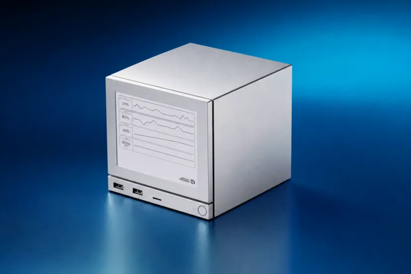

Qué se puede hacer con la pantalla una vez montada
Una vez conectada, la pantalla E Ink de la Inkterface puede usarse para mostrar estadísticas de hardware en tiempo real, como temperaturas o uso de recursos, además de imágenes personalizadas o cualquier otro contenido estático que el usuario quiera dejar fijo en la tapa. Al tratarse de tinta electrónica, la imagen se mantiene visible sin necesidad de refrescarse constantemente, lo que reduce mucho el consumo frente a una pantalla LCD convencional.
Esto convierte la parte frontal de la Steam Machine en la zona de personalización más visible del equipo, por encima de las tapas estándar de plástico o las variantes con acabado en madera que Valve ofrece de serie.

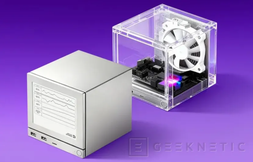

Mientras Valve se limita a ofrecer los planos, al menos una empresa ya se ha puesto manos a la obra para llevar la idea al mercado. JSAUX, conocida por sus accesorios para consolas portátiles y de sobremesa, ha mostrado una versión propia del panel pensada para montarse directamente sobre la Steam Machine, aunque sin fecha de lanzamiento ni precio confirmados por el momento.
Geeknetic Inkterface, el proyecto que ya está en GitLab para llenar de datos la Steam Machine con una pantalla E Ink 1
Conviene tener en cuenta que se trata de un desarrollo independiente y no de una tapa oficial de Valve. No hay constancia pública de que JSAUX haya recibido autorización de la compañía para comercializar el diseño, algo que suele ser habitual en este tipo de accesorios de terceros pensados para hardware de otra marca.
