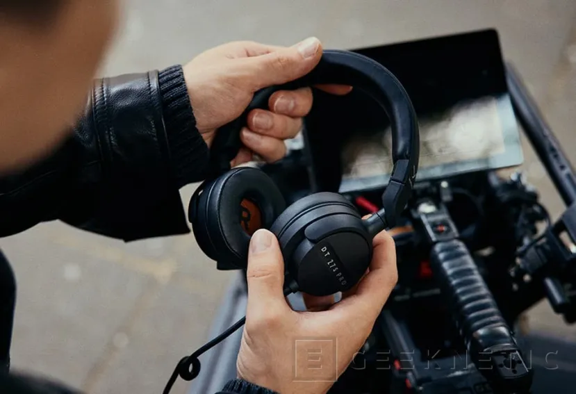

Más allá del aislamiento, el fabricante ha priorizado la portabilidad. Se trata de un modelo on-ear con un peso inferior a los 200 gramos, con las almohadillas capaces de girar hacia dentro para reducir su volumen durante el transporte y facilitar que quepan en una mochila de producción sin ocupar demasiado espacio.
El cable de conexión puede engancharse tanto en la almohadilla izquierda como en la derecha, quedando fijado de forma segura en cualquiera de los dos lados. Esto permite adaptar el recorrido del cable al flujo de trabajo de cada usuario, evitando que cruce por delante en situaciones de movimiento rápido, algo especialmente útil en directos o rodajes donde el técnico se desplaza con frecuencia.
Geeknetic Beyerdynamic lanza los DT 275 PRO, unos auriculares de monitorización con 22 dB de aislamiento pasivo por 119 euros 1
En cuanto a materiales, las almohadillas son de piel sintética y la diadema incorpora un acolchado flexible pensado para sesiones prolongadas. Todos los componentes de contacto con la piel son reemplazables por separado, lo que permite a los equipos de producción cumplir con normativas de higiene y alargar la vida útil del producto sin tener que sustituir el conjunto completo.
