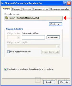

En esta ventana introducimos los datos de configuración de nuestra cuenta de acceso a Internet y después hacemos clic sobre el botón Propiedades y nos aseguramos de que tenemos seleccionado el módem USB para la conexión a Internet.
Geeknetic Análisis módem Conceptronic CBT56 Bluetooth + receptor Bluetooth 1
Una vez estemos seguros que hemos seleccionado correctamente el módem y que hemos introducido correctamente todos los datos de configuración de nuestro acceso a Internet, haremos clic en Aceptar y finalmente pincharemos sobre Marcar para conectarnos a Internet.
