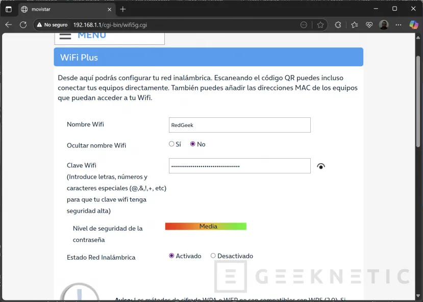

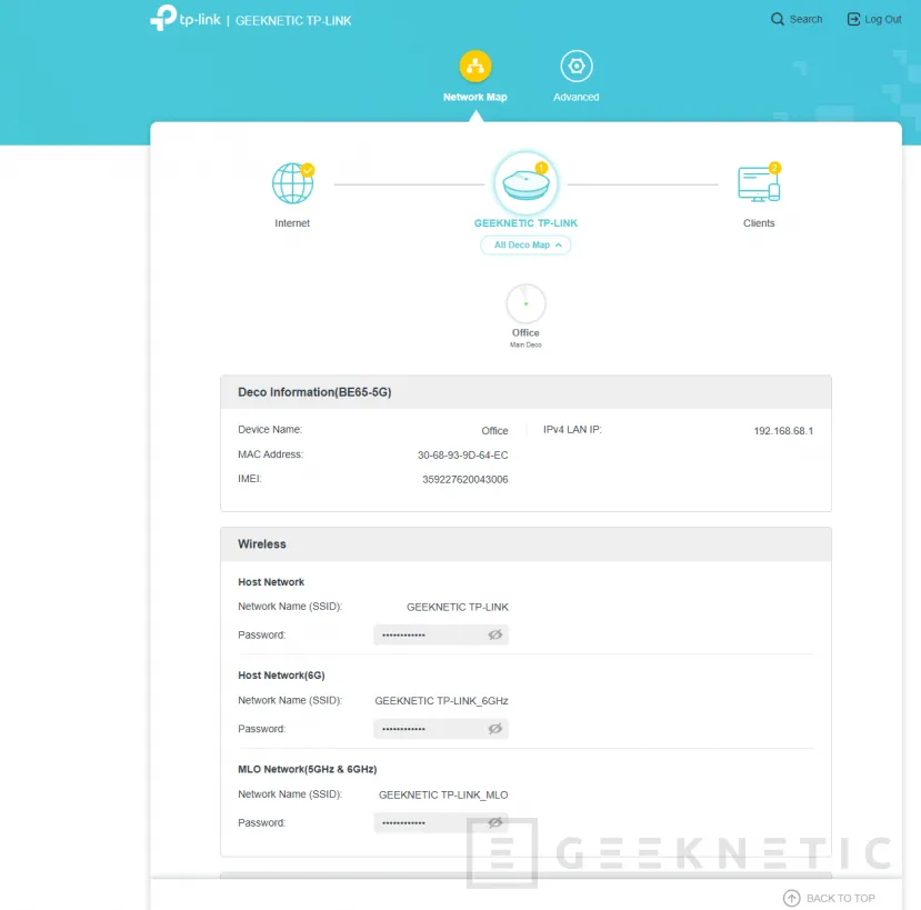

Para esto únicamente tenemos que entrar a la configuración nuestro router y buscar la opción de configurar tu WiFi, que suele estar en un apartado independiente. Como cada router es diferente, os vamos a dejar los pasos a seguir de forma general.
  1. Entra en la interfaz de tu router, habitualmente es escribiendo en el navegador 192.168.1.1, aunque también puede que sea otra dirección, incluso que puedas hacerlo con una aplicación desde tu teléfono móvil. Tendrás la información para el acceso, así como la contraseña por defecto en la pegatina que encontrarás en la parte trasera o debajo de tu router (o en la documentación que nadie lee).
  2. Busca el apartado de configuración de tu WiFi, muchos router diferencian por cada banda y tienen un apartado específico para cada una de ellas. Asegúrate de cambiar el SSID y la contraseña de todas las redes que tengas disponibles.
    Geeknetic Cómo configurar tu router para optimizar tu conexión a internet y aumentar la velocidad de tu red WiFi 3
  3. Busca una contraseña que te sea fácil de recordar, pero que sea segura y compleja a la vez. Si ves que puede resultar difícil recordarla puedes apuntarla en un papel y dejarla justo debajo o cerca del router.
  4. Asegúrate de cambiar el SSID con un nombre inferior a 32 caracteres, y poner una contraseña que el propio software te indique como segura (si es que tiene disponible esa opción). Una vez completados estos cambios tienes que guardar y/o aplicar los cambios, seguramente te quedes sin conexión (ya que has cambiado el nombre) por unos momentos, y tengas que volver a conectar a la nueva red con la nueva contraseña.
Recuerda repetir estos pasos para cada red, si solamente tienes una es posible que tengas las redes unificadas, algo que veremos y trataremos más adelante.

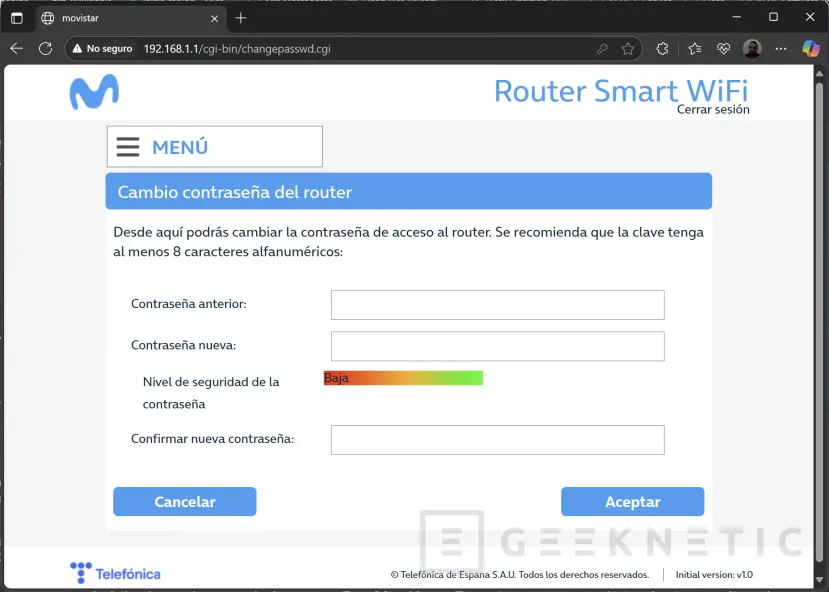

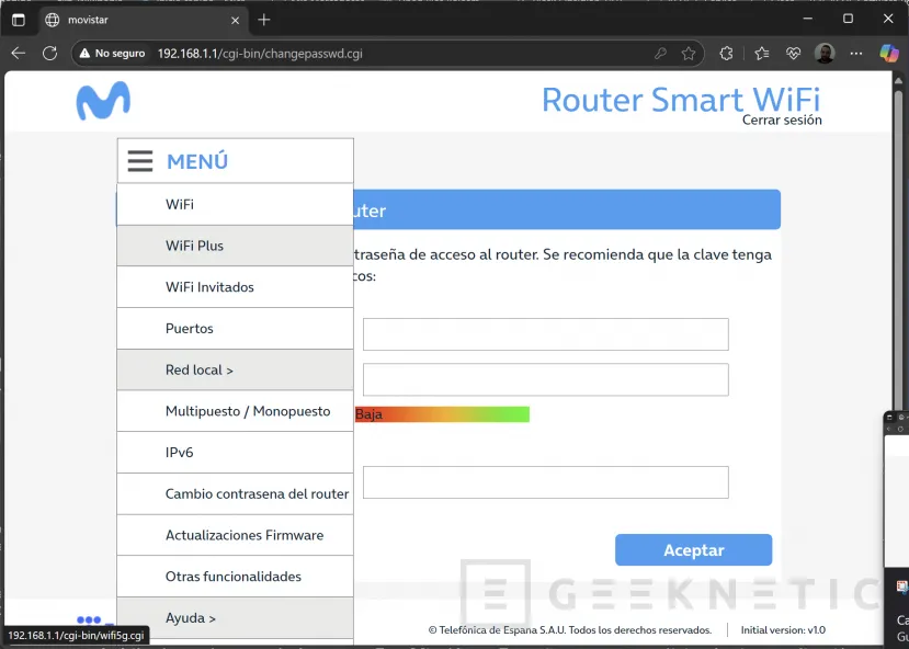

Además de esto, y como medida auxiliar de seguridad, también sería ideal cambiar la contraseña de acceso, esta que ponemos cuando accedemos mediante 192.168.1.1. Esta opción está disponible en otro apartado, que habitualmente se encuentra dentro de Seguridad.
Geeknetic Cómo configurar tu router para optimizar tu conexión a internet y aumentar la velocidad de tu red WiFi 4
En nuestro caso tenemos un apartado específico para este cambio de contraseña, que además no nos posibilita cambiar el usuario.
  1. Busca y entra al apartado de cambio de contraseña de acceso, generalmente lo podrás encontrar dentro de seguridad u otras opciones. Echa un ojo y si no lo ves puedes recurrir a la documentación online de tu router.
  2. Seguramente te pida la contraseña antigua, puedes verla también en la parte trasera o debajo de tu router. Escríbela en el apartado correspondiente.
  3. Ahora pon una contraseña de acceso nueva, tampoco tiene que ser extremadamente compleja, ya que el acceso (generalmente) tendría que ser desde dentro de la propia red.
  4. Asegúrate de guardar los cambios, tal y como habías hecho en el apartado anterior. Aquí es posible que se salga de la página para pedirte de nuevo el acceso con la nueva contraseña.

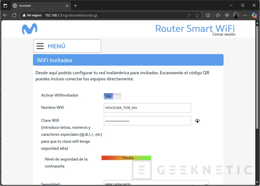

Además de estos pasos, y para preservar tu privacidad y seguridad en los datos que pueden circular sobre tu red, no estaría de más habilitar la red de invitados (si está disponible en tu router). La red de invitados crea una nueva red compatible con la banda de 2.4 GHz, que únicamente dará acceso a internet y no ofrece acceso a los diferentes dispositivos que hay en tu red.
Geeknetic Cómo configurar tu router para optimizar tu conexión a internet y aumentar la velocidad de tu red WiFi 5
Las redes de 2.4 GHz y 5 GHz principales de tu router no solo sirven para comunicarte con internet, sino que también pueden comunicarse de forma local con otros dispositivos que estén conectados a la misma red local (básicamente al mismo router). Esto puede hacerse indistintamente de si estás en la banda de 2.4 o 5 GHz, ambas pueden ver otros dispositivos conectados a la misma u otra banda, incluso a dispositivos conectados con cable ethernet.
Esto puedes evitarlo con esta red de invitados, un método rápido, fácil y sencillo donde además no tendrás que compartir tu contraseña principal de acceso a tu red. La red de invitados también es ideal para conectar tus dispositivos IoT o de domótica, ya que habitualmente no requieren acceso a la red local y así puedes tener incluso el llamado SSID único con tus redes de diferentes bandas unificadas en una sola, lo veremos más adelante.

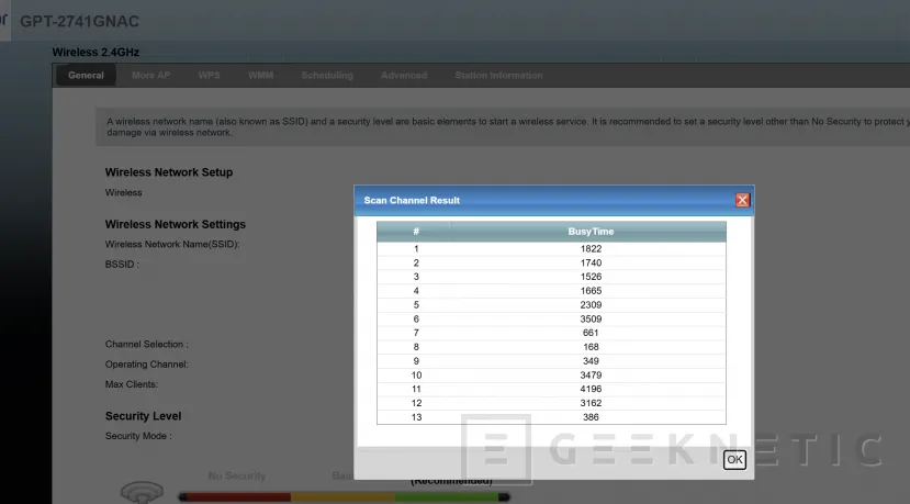

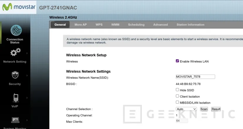

Hay algunos router que tienen una utilidad integrada que muestra que tan ocupados están los canales disponibles, si el tuyo no tiene esta opción también puedes recurrir a otras aplicaciones como WiFi Analyzer, y cuyo funcionamiento os contamos al completo en la guía que tenemos para elegir el mejor canal en tu red WiFi y conseguir mejor cobertura en tu señal. De forma general puedes seguir estos pasos:
  1. Escanea con cualquier método (app o desde el propio router) los canales de la banda para la que quieres encontrar el mejor.
  2. Entra en la configuración de WiFi de la banda que quieres cambiar el canal.
  3. Cambia de automático o del canal en el que estés al que has determinado como el mejor.
  4. No olvides guardar los cambios para que surta efecto. Es posible que te quedes sin conexión unos instantes mientras realiza el cambio.
En resumen, podemos escanear los canales que hay disponibles bajo la banda para la que queremos elegir el mejor, y hacer el cambio manual al que encontremos más adecuado. Incluso la aplicación que hemos comentado antes tiene recomendaciones para determinar el canal menos saturado para esa banda.

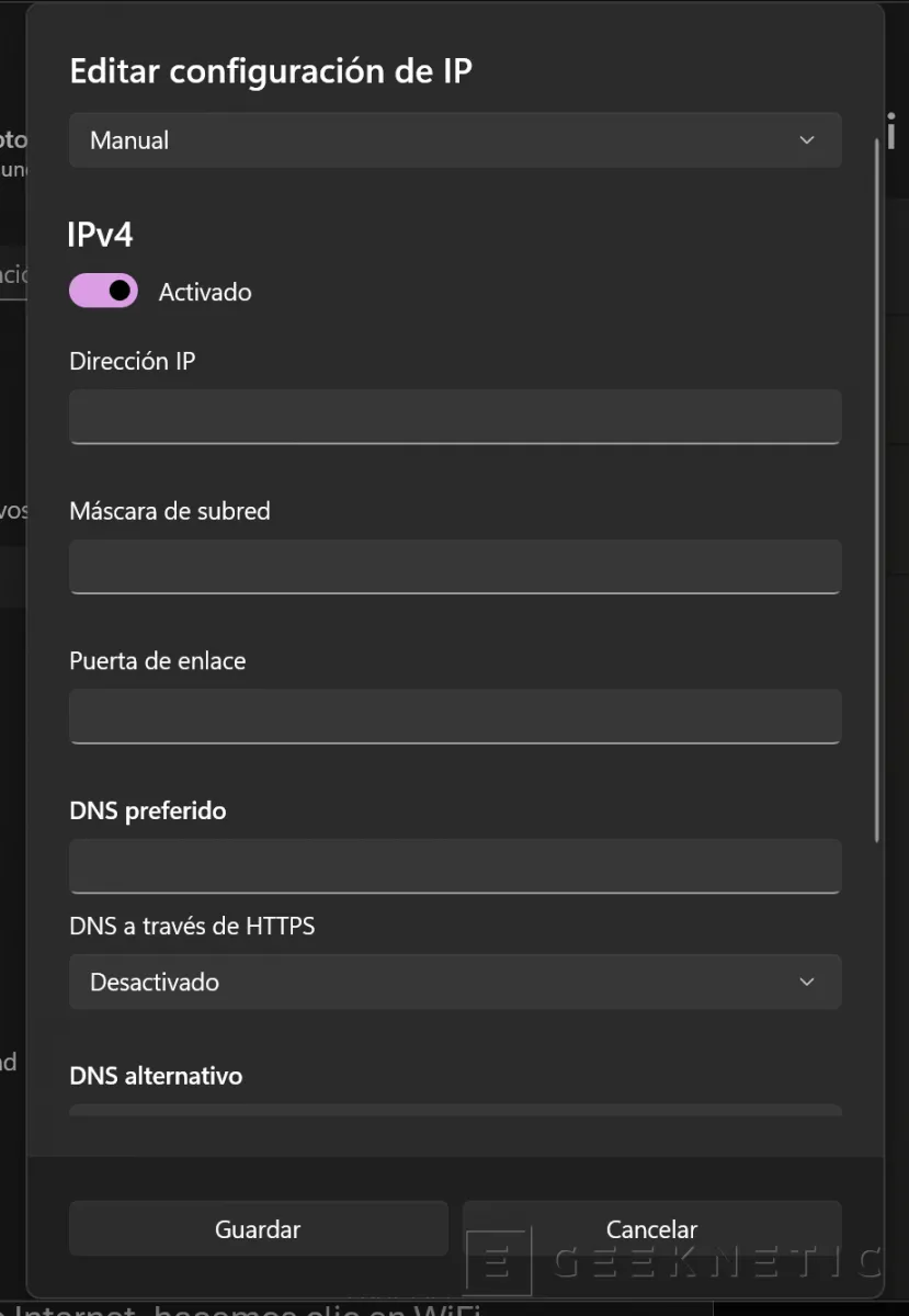

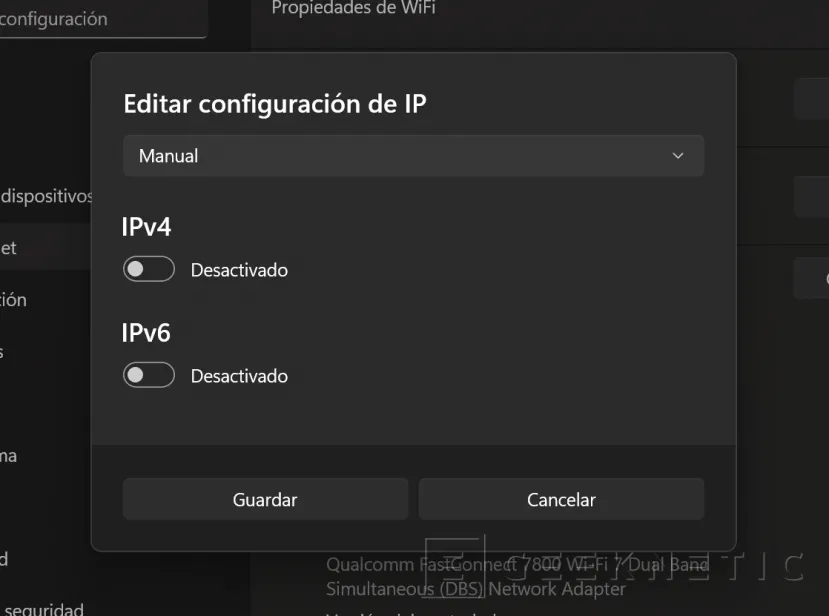

  1. Ve a las opciones de tu tarjeta de red y asigna una dirección IP fija local. Entramos en la configuración de Windows, Red e Internet, hacemos clic en WiFi (o la conexión activa que usemos) y en propiedades de hardware.
  2. En Asignación de IP que estará en automático hacemos clic en editar, seleccionamos manual y activamos IPv4.
    Geeknetic Cómo configurar tu router para optimizar tu conexión a internet y aumentar la velocidad de tu red WiFi 10
  3. Ahora escribimos la dirección IP (sin pisar ninguna de DHCP), la máscara de subred, la puerta de enlace y las DNSs. Hacemos clic en Guardar.

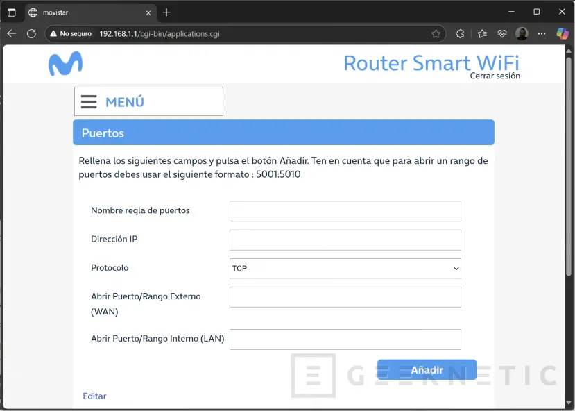

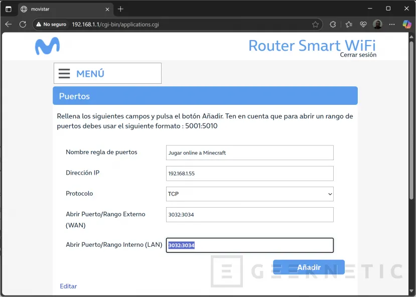

  4. Ahora solo nos queda entrar en la configuración del router, habitualmente con 192.168.1.1.
  5. Buscamos la opción de puertos, puede aparecer con este nombre específico o similar.
    Geeknetic Cómo configurar tu router para optimizar tu conexión a internet y aumentar la velocidad de tu red WiFi 12

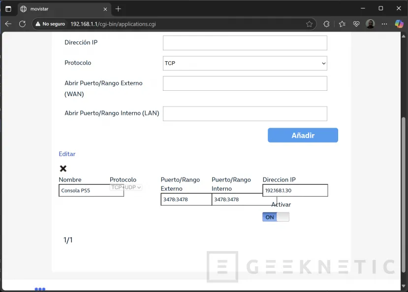

  6. Como en la guía para abrir los puertos para las consolas, tendremos que escribir el nombre de la regla, el rango de puertos a abrir y si es TCP, UDP o ambos.
    Geeknetic Cómo configurar tu router para optimizar tu conexión a internet y aumentar la velocidad de tu red WiFi 13
  7. Repite el paso anterior para cada puerto que tengas que abrir, siempre que no sea un rango consecutivo.

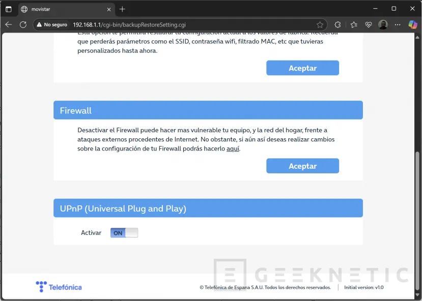

Ya tenemos los puertos abiertos para que podamos navegar sin restricciones. También podemos recurrir a la opción que ofrecen muchos fabricantes de UPnP, aunque no siempre es tan efectiva como abrirlos a mano.

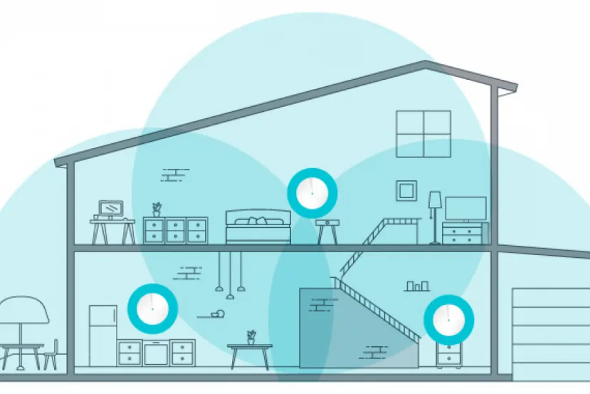

Si además del router necesitamos extensores o repetidores, lo ideal sería pensar primero su localización para poder cubrir toda el área donde queremos que haya conexión a internet. Igual que con un solo router, imagina un anillo de cobertura alrededor de cada dispositivo repetidor además del principal, lo ideal es que estos anillos siempre estén enlazados, y cuanto más se toquen mejor.
Geeknetic Cómo configurar tu router para optimizar tu conexión a internet y aumentar la velocidad de tu red WiFi 16
En el caso de varias plantas, puedes colocar el router en la central (si es que hay) para repartir la señal también en vertical. Es posible que, si el área en horizontal no es mucha, puedas tener cobertura con un solo router. En este caso en lugar de un anillo alrededor podemos imaginar una esfera, que sería donde llega la cobertura de red inalámbrica.
Al igual que antes, si necesitas ampliar tu conexión puedes posicionar un extensor en cada planta, preferiblemente situado en la misma posición donde está el emisor principal. Es decir, que tanto el router como los repetidores estén lo más alineados verticalmente posible.

Si ves que vas justo de cobertura, puedes pensar en una red mesh (o red de malla) o un repetidor. La red mesh es ideal para ofrecer una cobertura más amplia en zonas más grandes, incluso considerando zonas de exterior como jardines o garajes. El repetidor puede funcionar bien cuando únicamente te hace falta un pequeño impulso para cubrir todo el área.
