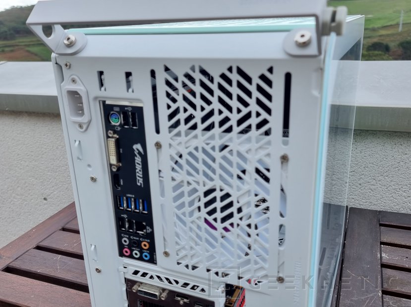

El panel trasero es el encargado de fijar la parte de entrada/salida de la placa base y también tarjetas de expansión como la tarjeta gráfica. Viene de serie con un asa para facilitar el transporte de la caja.  La tarjeta gráfica se fija de manera horizontal, de nuevo, de manera muy sencilla porque nada molesta, aunque también hay opción a ponerla en horizontal si contamos con un riser.
En este momento, si añadimos las patas abajo y desplegamos el panel de conectividad, tendríamos una benchtable bastante cómoda.
