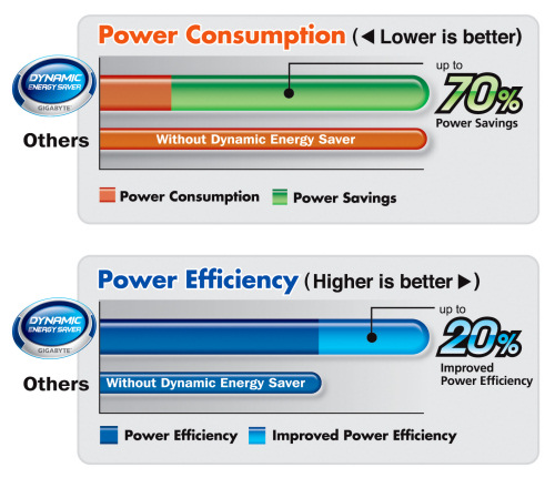

DES o Dynamic Energy Saving funciona de una forma sencilla pero a la vez compleja en cuanto a su diseño e implementación. Como todos sabéis los procesadores actuales requieren un número de fases de alimentación para el procesador para suministrar una estabilidad en la línea que suministra la energía al procesador. En una placa convencional aunque el procesador tenga activos sus sistemas de ahorro de energía la placa base sigue suministrando energía al procesador por todas sus fases.
El sistema DES de Gigabyte permite desconectar las fases de alimentación que no sean necesarias en estados de poco requerimiento energético del procesador para reducir el consumo eléctrico de la placa base. Es una idea sencilla pero avanzada que logra un triple efecto en el funcionamiento del ordenador. Por un lado obliga a usar componentes electrónicos de alta calidad lo que sumado a que solo se utilizan cuando son necesarios hace que la placa tenga una durabilidad mayor, también consigue un efecto beneficioso en la temperatura de la placa base y otros componentes ya que al tener menos consumo la disipación necesaria también es menor y por tanto la eficiencia térmica es superior y por últimos se consigue un efecto directo en el ahorro energético lo que sin duda nos favorece personalmente en la factura de la luz y globalmente en el uso adecuado de la energía y lo que esto supone para el cuidado del medioambiente.
Reduciendo el número de fases de alimentación del procesador no se reduce el consumo de este sino que se reduce el consumo energético de la placa base. Para un funcionamiento óptimo tendremos que hacer uso de ambos factores. En este artículo os mostraremos también como este sistema no impide desarrollar altas velocidades de proceso mediante overclocking ya que la estabilidad de la alimentación para el procesador esta siempre garantizada. Pero antes de meternos en faena y mostraros los resultados reales del DES os voy a presentar brevemente el catalogo DES de Gigabyte. Otra de las ventajas de DES es que su curva de eficiencia energética es superior a otras placas sin este sistema.
El sistema acompaña perfectamente al procesador en sus procesos de carga y descarga logrando una curva de eficiencia energética mucho más eficiente y equilibrada. Los picos de alimentación se reducen y por tanto la estabilidad se mejora. Esto favorece a la durabilidad de la propia placa base y la del procesador que depende de ella. Una placa normal enciende todas sus fases al mismo tiempo mientras que el sistema dinámico DES permite un encendido progresivo de las fases necesarias optimizando la inyección de potencia al procesador.

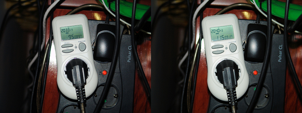

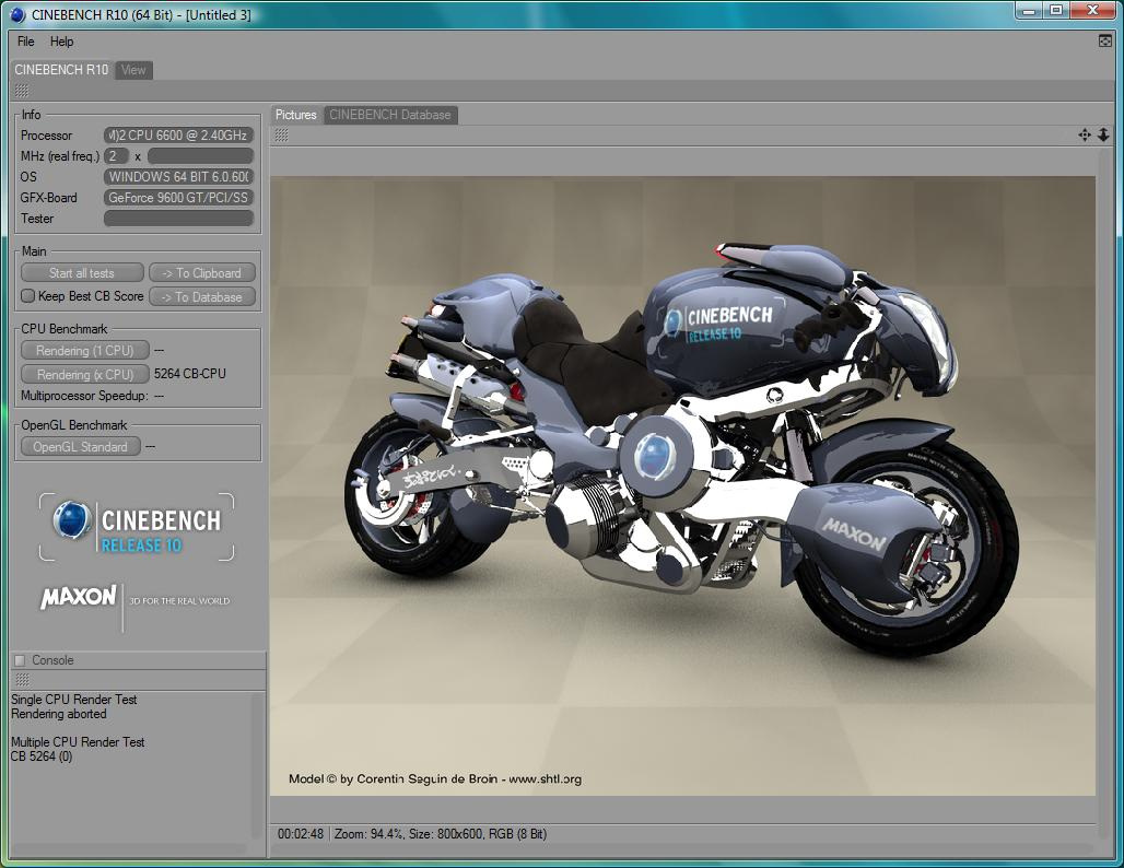

DES Desactivado.
Si ampliáis las imágenes podéis ver los consumos en tiempo real de nuestra maquina de pruebas. La de la izquierda corresponde al estado en reposo y a la derecha en plena carga de ambos núcleos del procesador. Estas pruebas han sido realizadas con el DES de nuestra placa Gigabyte desactivados.

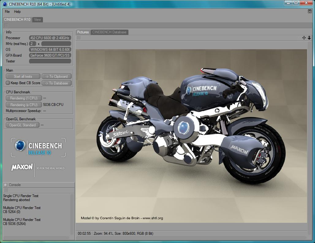

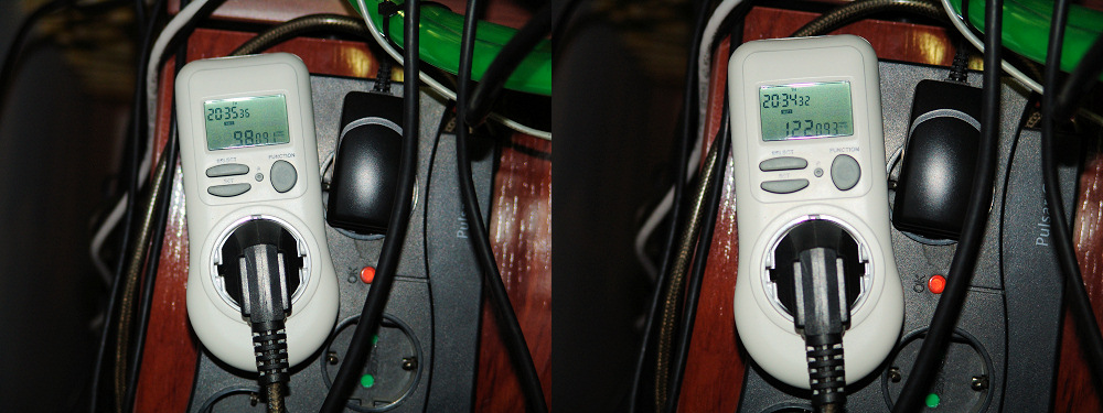

DES activado.
Si abrís estas otras imágenes podréis ver los consumos con el DES activado. En reposo ganamos unos 3W/hora y si sometemos a carga al procesador la mejora se va hasta los 7W/hora. Teniendo esto en cuenta y poniendo que usamos nuestro PC una media de 8 horas al día al año, y estableciendo una media de ahorro de unos 5W/hora y que el coste del kilovatio/hora es de unos 10 céntimos de euro nos podríamos ahorrar por PC una media de 2€ al año.
No es mucho para una solución individual pero si multiplicas esto por el numero de ordenadores que tiene una empresa media, o simplemente por los millones de PCs que hay en todo el mundo entonces las cifras se disparan. Combinando un poco de todo lo bueno que los fabricantes están sacando últimamente orientado al ahorro de energía en un mismo PC, como son procesadores, gráficas....podemos aumentar ese ahorro notablemente.
