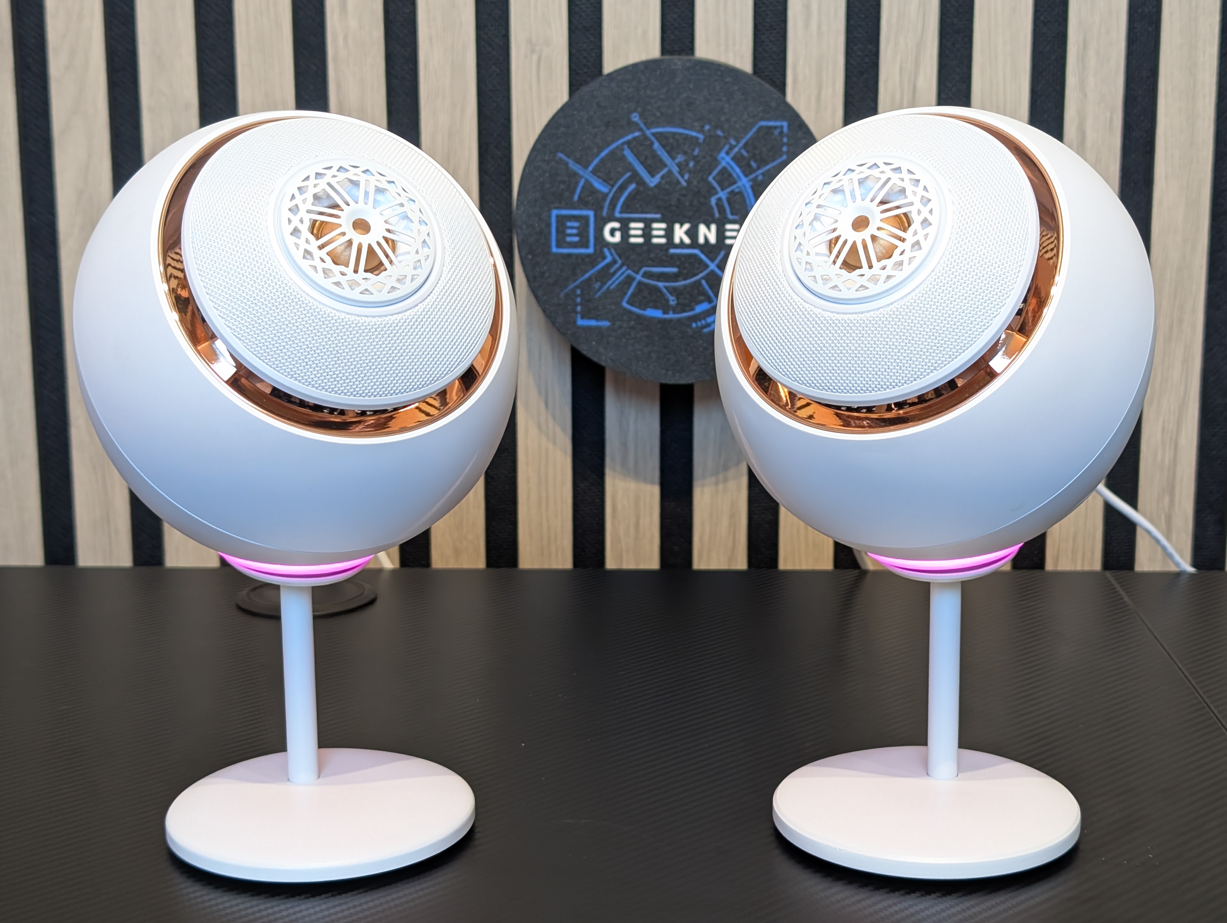

El diseño de los Pebble Nova es esférico, con una base plana a la que se puede acoplar una peana elevadora, o simplemente una base a ras de la mesa, y que está decorada por un anillo de luces ARGB.
Geeknetic Creative Pebble Nova Review 3
Geeknetic Creative Pebble Nova Review 4
Esta base los coloca con un ángulo de 45 grados hacia el usuario, dirigiendo directamente el sonido hacia nosotros para una mejor escucha. Si bien cumple su función perfectamente, les resta algo de versatilidad a la hora de querer utilizarlo como altavoces en otros entornos (por ejemplo con la TV en el salón, para escuchar música en otro lugar). Hay que tener en cuenta que, como ya comentaremos más adelante, aunque son unos altavoces para escritorio, su alta potencia sobrepasa con creces las necesidades de ese uso, y podrían utilizarse sin problemas en otros entornos.
En la parte que queda hacia el usuario tenemos el altavoz propiamente dicho, con un tweeter de 1" para los agudos, y un driver woofer de 3" para el resto, colocados en una distribución coaxial con los dos apuntando hacia delante. En la parte trasera podemos encontrar el amortiguador para los bajos.
