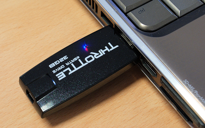

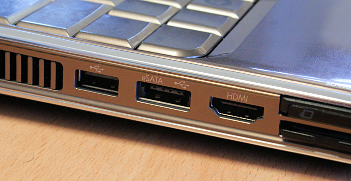

Ahora bien. Muchos habréis visto que muchos portátiles modernos, y ahora también alguna que otra placa base, disponen de un interfaz hibrido que a la vez que proporciona el interfaz de datos del External SATA nos permite también conectar unidades USB. Y es con este tipo de conector hibrido donde el Throttle nos permite velocidades de External SATA usando únicamente el conector principal que saca la corriente de los “pines” destinados a USB.
Ahora, ¿Y si tengo un conector External SATA pero no Power E-SATA? Pues es tan sencillo como conectar el Throttle al interfaz External SATA y luego conectarle la alimentación de un puerto USB con el cable del que ya hemos hablado. De este modo tendremos que usar dos conectores pero tendremos las mismas prestaciones de velocidad y también prestaciones funcionales de las que luego hablaremos.
Geeknetic OCZ Throttle E-SATA Flash Drive 2
Portátiles de marcas variadas también integran estos conectores ya que ahorran espacio y añaden prestaciones.
Geeknetic OCZ Throttle E-SATA Flash Drive 3
Con ellos el Throttle muestra todo su potencial.
