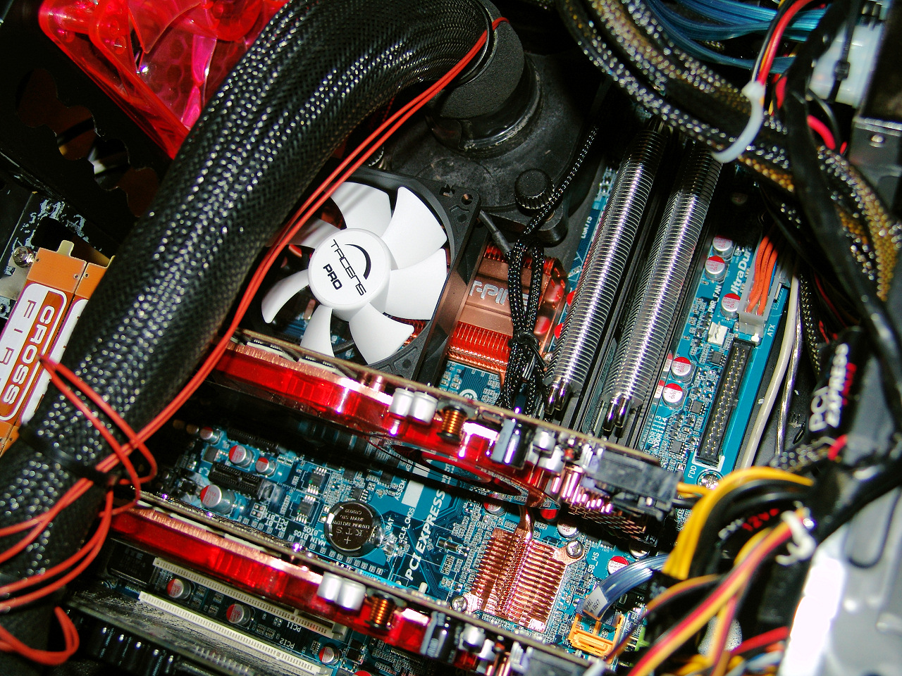

Gigabyte dispondrá dentro de no mucho tiempo de esta placa base, X48T-DQ6, se trata de un modelo similar a la X38T-DQ6 de que ya dispone el fabricante en cualquier tienda. El nuevo chipset no ha introducido mas mejoras que un soporte oficial para procesadores de bus 1600MHz cosa que el X38 hace perfectamente de forma no oficial. Por lo demás son prácticamente idénticas. Gigabyte si ha introducido mejoras en la disipación del puente norte de la placa base con un disipador de mayores dimensiones que en la X38T-DQ6. Sigue manteniendo un sistema de heatpipes apoyados por un disipador de grandes dimensiones también situado por la zona trasera de la placa base. Por lo demás son placas muy similares. Lo que nos ha sorprendido gratamente de este modelo de Gigabyte es su capacidad de overclocking con una bios que aun se considera en estadios Beta ya que estamos hablando de un producto que aun no ha visto la luz. Es toda una novedad que traemos para dar soporte a nuestro ordenador perfecto. Como buena X48 la X48T-DQ6 nos ofrece soporte para memoria DDR3 1600, hasta 8GB de este tipo de memoria, con dos slots PEG 2.0 para montar sendas tarjetas gráficas con soporte para Crossfire de ATI. Dos controladoras RAID, 12 Puertos USB 2.0, Firewire, doble tarjeta de Red Gigabit con funciones de teaming.
Geeknetic Ordenador Perfecto 2007.  Primera Parte. Despiece 2
Es una placa base muy completa pero donde lo mejor lo encontraremos en la bios. Su bios es un sueño para los que aman el overclocking. Desde un solo panel podemos manipular casi cualquier función de la placa base. Latencias de memorias, divisores de memoria con Strap de hasta 400MHz, control exhaustivo de voltajes con límites pensados para locos del overclocking con hasta 1.7v para procesadores de 45nm. No hay ningún aspecto del funcionamiento a nivel de voltajes o frecuencias de bus que no podamos manipular desde la bios de la X48T-DQ6. Una de las placas base de nueva generación que están llamadas a ser la elite en el overclocking de procesadores de 45nm de Intel.

En el tema de gráficos es donde más dudas hemos tenido. La selección ha sido compleja sobretodo gracias a los últimos lanzamientos de Nvidia y AMD. Nuestra opinión es la de no creer en los últimos productos si entendemos por este tipo de productos aquellos de gama más alta. Y menos aun creemos en las soluciones tipo montar tres 8800 Ultra como nos ofrece ahora Nvidia, sobretodo porque nos obligaría a usar un chipset de esta marca, pero también porque este tipo de soluciones no son reales. No son reales porque no ofrecen un rendimiento real salvo en contadas aplicaciones que son precisamente con las que nos intentan vender el producto. Tampoco vamos a montar un Crossfire Cuádruple, porque también nos obligaría a usar una placa AMD con procesadores AMD, y tampoco nos ofrecerá un rendimiento parejo a la inversión en todo tipo de aplicaciones.
Geeknetic Ordenador Perfecto 2007.  Primera Parte. Despiece 10
Al final tras mucho pensar y teniendo en cuenta que la decisión sobre usar el X48 de Intel no era algo que entrara en el debate decidimos pecar un poco comprando una grafica tan interesante de precio y prestaciones como la ATI 3850 de sapphire con 256MB pero por partida doble. Montamos un Crossfire de dos de estas tarjetas y el resultado ha sido bastante satisfactorio. La otra posibilidad era una 8800GT pero creímos que le quitaría algunas prestaciones interesantes como el soporte nativo de HDMI, y también espectacularidad en el acabado. Al contrario que como hacemos con el procesador las tarjetas graficas del Ordenador Perfecto no llevan overclocking y esto lo hacemos por una única razón. Mantener dos graficas estables con overclocking es casi una lotería y este ordenador no está pensando para pasar continuamente el 3Dmark sino para dar una funcionalidad global y para ello debe ser 100% estable. El problema es que después de días de pruebas no conseguimos que la grafica sea estable a ninguna frecuencia de overclocking que mereciera la pena el esfuerzo. Tampoco modificamos bios ni firmware de los componentes para ajustarnos a lo que cada fabricante ha medido para ser totalmente estable. De este modo se controlan los riesgos a donde realmente nos interesa que es en el procesador central del ordenador.
Geeknetic Ordenador Perfecto 2007.  Primera Parte. Despiece 11

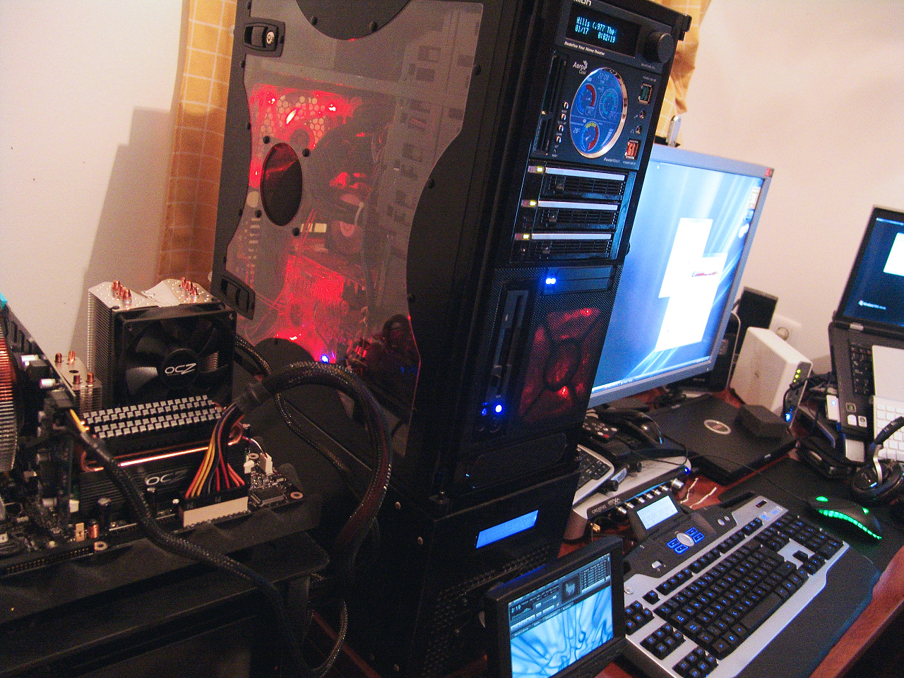

Caja, refrigeración y fuente de alimentación. Llevamos usando durante más de tres años el mismo producto para sacar a nuestros procesadores todo lo que llevan dentro. La Vapochill LS de Asetek nos ofrece una plataforma segura y eficiente de reducir la temperatura del procesador incluso por debajo de 0º centígrados. Se trata también de un sistema totalmente comercial, donde tampoco hemos realizado ningún tipo de modificación o personalización, os recuerdo que nuestro Ordenador Perfecto se realiza siempre con piezas comerciales que se pueden adquirir en cualquier tienda.
Geeknetic Ordenador Perfecto 2007.  Primera Parte. Despiece 12
Durante tres años la misma Vapochill LS ha dado vida a nuestros Ordenadores Perfectos de cada edición lo que demuestra la fiabilidad del producto. La única mejora introducida este año corresponde a la unidad de control de la Vapochill que ha tenido que ser actualizada para dar soporte a las nuevas placas base, como esta Gigabyte, que para mejorar la capacidad de over hacen reseteos donde se apaga completamente el PC y luego vuelve a reiniciar. Es la única mejora que hemos tenido que hacer a nuestro equipo de refrigeración durante los últimos años y es debida a los nuevos avances que los fabricantes de placas base introducen para mejorar el comportamiento de sus placas base cuando realizamos overclocking a nuestro procesador. Esta es en realidad la única refrigeración especial de que dispone nuestro ordenador. Los nuevos sistemas de ventilación para placas base, con sus avanzados e intrincados sistemas de heatpipe y el reducido consumo y por tanto también reducida generación de calor de las tarjetas gráficas elegidas hacen que no requiramos más para nuestro montaje.
Geeknetic Ordenador Perfecto 2007.  Primera Parte. Despiece 13
La caja utilizada también es una vieja conocida, es la segunda vez que la usamos. Ya se está haciendo mayor pero está absolutamente preparada para dar lo que requiere este Ordenador Perfecto que es espacio para sus elementos derivados de la disipación pero sin ser una caja enorme que al final son un engorro. Compacta y adaptada perfectamente a nuestras necesidades. Nuestra elección es una Thermaltake Aguila modificada, una adaptación propia con ligeras modificaciones como la eliminación del frontal, la eliminación de las bahías de 3.5” para discos duros y un proceso de pintado de todo el interior de la caja para dejarlo completamente en negro y ofrecer más contraste con los ventiladores rojos elegidos para la ocasión.
Geeknetic Ordenador Perfecto 2007.  Primera Parte. Despiece 14
Como fuente hemos elegido a la Silverstone Zeus ST85ZF de 850W. Esta fuente más que quedarse pequeña con el tiempo está ganando en soltura con el tiempo. A una fuente preparada para montar sistemas SLI cuádruples o dos 2900XT de ATI no le cuesta lo más mínimo mantener con soltura a este procesador utilizado y dos tarjetas graficas de consumo tan ajustado como las nuevas 3850 de ATI. Es una fuente solida que suministra con verdadera estabilidad cuatro raíles de 12v con potencias de hasta 64A de forma combinada. Es una fuente no-modular, las únicas que a nosotros personalmente, nos parecen ofrecer un sistema fiable 100% con estabilidad garantizada.
Geeknetic Ordenador Perfecto 2007.  Primera Parte. Despiece 15
