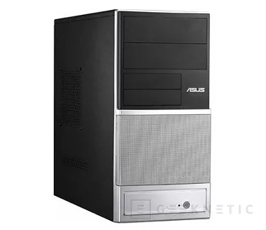

Gama Entrada. Seleccionando el resto de componentes

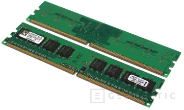

Seleccionando el resto de componentes. Tenemos que acompañar a esta máquina del resto de componentes que necesitamos. Nos queda por seleccionar: procesador, memoria, disco duro y unidad óptica. Como veis la lista no es muy larga y eso sin duda ayudara al precio final.
Geeknetic Ideas para montar un PC actual 2

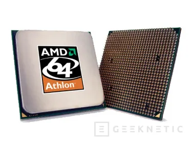

Como procesador la verdad es que lo tenemos muy claro, por menos de 100€ podemos optar por AMD X2 4200+ Energy Efficient con 65W de consumo y un voltaje de núcleo de 1.25v. Trabaja a una frecuencia de 2GHz y monta 1MB de Cache de segundo nivel repartida a partes iguales entre sus dos núcleos. Es un procesador perfecto para cualquier tarea y si le añadiéramos una grafica de gama media podríamos también optar por funciones de juego pero la verdad es que si no la añadimos tendremos una maquina más fresca y orientada realmente para el uso que se le va a dar. Además es un procesador de 64-bit así que nos abre las puertas a cualquier sistema operativo. En cuanto a memoria optaremos por memoria de calidad pero barata. Memoria DDR2 667 en dos módulos de 1GB para completar 2GB de memoria. Ahora los módulos están a un precio inmejorable y merece la pena la inversión ya sea porque queremos usar Windows Vista o porque simplemente queramos que el ordenador vaya sobrado de memoria. 2GB DDR2 667 baratas de Kingston nos vendrán de maravilla.

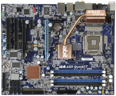

Objetivo y componentes para lograrlo. Un 40-50% de overclocking para nuestro procesador a 2.13GHz. Esto nos daría unos 3GHz de frecuencia y un rendimiento, que acompañado de la grafica adecuada, nos ofrecería un rendimiento global y en juegos fuera de toda duda. Hemos elegido procesador, hemos elegido la placa base capaz de lograrlo y ahora tenemos que acompañarlos con un sistema de refrigeración adecuado, potente, silencioso y barato y con memorias capaces de alcanzar velocidades de bus comprendidas entre los 370 y 400Mhz. Geeknetic Ideas para montar un PC actual 6No hace mucho escribimos una guía de disipadores convencionales y a ellos nos referimos para afirmar que la elección ideal sería un disipador Thermalright Ultra 120. Es un disipador potente, muy bien diseñado y que no necesita de un ventilador de gran potencia para ofrecer grandes resultados. Acompañado de la caja adecuada, tema que trataremos después, se puede convertir en una solución perfecta y no demasiado cara. Le acompañaremos de un ventilador de 120mm de unas 1200 rpm para mantener los niveles de ruido lo más bajo posible. (70€ Total) En cuanto a las memorias tampoco necesitamos nada especial. Con cualquier DDR2 800 de calidad nos podremos apañar, estar gastando más por memorias con latencias más reducidas no compensa así que iremos a lo estándar. Montaremos 2GB en dos módulos de 1GB. Su precio ronda los 75€ por unidad. Tenemos ya el núcleo duro de nuestro PC ahora toca seleccionar algunos componentes importantes como la tarjeta grafica, caja y fuente y otros elementos secundarios como el almacenamiento. Primero elegiremos la tarjeta grafica que consideramos ideal para acompañar a este ordenador. Estamos hablando de un ordenador de alto rendimiento pero donde estamos mirando con bastante cuidado lo que gastamos. Queremos algo sorprendente pero sin pasarnos de presupuesto y ahora mismo la gráfica que cumple estos requisitos es sin duda la 8800GTS de 320MB de Nvidia. En una sola grafica tendremos una solución muy interesante y rápida. Su precio, depende del fabricante, ronda ya los 280€ así que la añadiremos a nuestro presupuesto global.

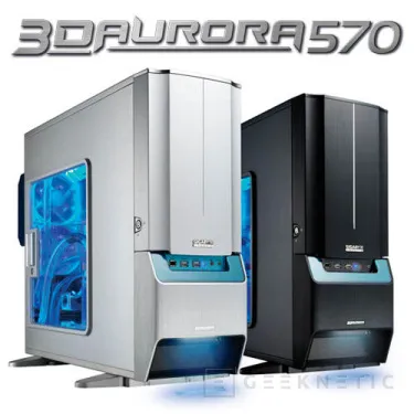

Alto rendimiento. Caja, fuente y presupuesto final. En cuanto a caja ya depende mucho de los gustos de cada uno. Lo importante es que tenga un sistema de ventilación basado en ventiladores de 120mm que mueven mucho caudal de aire y generan poco ruido. Antec, chieftec, thermaltake, Coolermaster, ....todas estas marcas tienen soluciones interesantes por un rango de precios que van desde los 50 hasta los 70€. Pero si buscáis algo más exclusivo, en un formato más grande y espectacular yo os recomendaría la Gigabyte 3D Aurora. Una caja muy bella y tremendamente bien equipada y totalmente construida en aluminio. Es una gozada para la vista y tu PC no podrá estar en mejores manos. Nos subirá el presupuesto a los 150€ pero yo creo que merece la pena porque al final la caja es el que define a tu ordenador. (150€ De presupuesto).

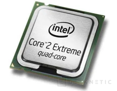

Máquina de máximo rendimiento. Sin presupuesto fijado. Buscamos lo mejor, lo más potente, lo más caro y lo más espectacular. No tenemos presupuesto y muchas ganas de gastar así que no daremos rodeos e iremos a lo mejor y más caro del mercado. Nuestro único requisito es que la máquina sea absolutamente espectacular, ni el ruido, ni el precio, ni el espacio serán un problema. Sin duda el procesador que escogeremos para esta máquina no es otro que el Core 2 Quad QX de Intel. Este procesador de cuatro núcleos es la gama más alta de Intel y el solito ya viene a costar 1000€. Con solo este procesador ya casi hemos pagado el otro ordenador completo. Dispone de cuatro núcleos a 2.93GHz, y no tiene limitación de multiplicador así que hacer overclocking con el es puro placer.

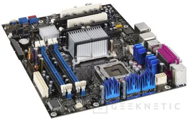

Tomando esta decisión hemos optado por montarle una placa base Intel Bad Axe 2 con chipset 975X. Esta placa base es una vieja conocida pero esta a la orden del día en cuanto a prestaciones y calidad de construcción. Su precio ronda los 230€ así que no es una placa base demasiado cara. Una 680i de Nvidia ronda, como poco, los 300-350€. Así que sin mirar precios, mirando solo estabilidad y Crossfire, hemos hasta ahorrado dinero.

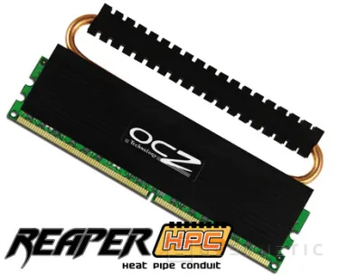

Máximo rendimiento. Memoria, Fuente, caja y presupuesto final. Para que no nos quedemos cortos y podamos usar buses asíncronos positivos para las memorias deberíamos comprar memoria de máxima calidad. No me gusta refrigerarlas por agua así que optare por módulos HPC Reaper de OCZ, en velocidades de 8500 o 9200, es lo de menos, pero cuatro módulos de 1GB cada uno. 4GB en total para nuestro ordenador. 500€ más en memoria para la suma. Estas memorias estan disipadas mediante heatpipe y su aspecto es espectacular, aparte de eso alcanzan velocidades de mas de 1200Mhz con nada que les subas algo el voltaje.

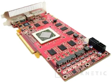

Hemos optado por las soluciones graficas de ATI que están por llegar. Las HD 2900XTX montaran 1GB de memoria GDDR4, nosotros montaremos dos de estas, y requieren una potencia eléctrica solo para ellas solas de unos 500W entre las dos. Serán lo mas rápido que encontraremos en los próximos meses y podremos montarlas en crossfire interno en la placa que hemos escogido. Su coste aproximado rondara los 1300€ entre las dos y podremos adquirirlas durante el mes de Mayo. Desconocemos su potencial pero no podemos comprar nada mejor en tan poco plazo de tiempo. 500W de gráfica ya nos marcan claramente que tipo de fuente de alimentación tenemos que escoger para nuestro pequeñín. Al menos 1Kw serán necesarios para mover cómodamente esta máquina. Tenemos ya en el mercado unas cuantas opciones capacitadas para este tipo de montaje, aunque los conectores de alimentación de la 2900XTX son diferentes así que seguramente veamos aparecer modelos nuevos en poco tiempo pero sus precios no serán muy diferentes a los 300€ que viene a costar una fuente de este tipo. Nosotros hemos escogido la Silverstone Olimpia de 1000 vatios. Tiene 4 raíles independientes, soporte para dos tarjetas de gama alta en SLI o crossfire y una más para física y produce apenas 22dB de ruido. Una mala bestia con aspecto simple y absolutamente necesaria para este ordenador.  Geeknetic Ideas para montar un PC actual 13Ya nos queda poco, tenemos que elegir una caja, y nuestro sistema de almacenamiento. La caja debería ser una LianLi ya que el diseño de la Vapochill se ajusta perfectamente a este tipo de cajas. La PC60 nos vendrá de maravilla, y no es cara comparado con el resto, unos 140€. Tiene cuatro bahías externas de 5.25" y tiene una construcción en aluminio excelente. Nos quedará un PC serio y tremendamente potente. En cuanto al sistema de almacenamiento la verdad es que lo tenemos muy claro. Usaremos un sistema RAID 0 de dos discos Raptor de 150GB como conjunto principal para el sistema operativo. Un total de 300GB y 400€ de coste para estos discos que son los más rápidos del mercado gracias a su motorización de 10.000 vueltas por minuto. Lo acompañaremos con un sistema RAID 0 de otros tres discos de 500GB, tendremos así un total de casi 2 teras entre los dos sistemas sin tampoco irnos a los precios desmesurados de los discos de 750GB o 1TB. El RAID 0 de tres discos nos ofrecerá un nivel de rendimiento sobresaliente, casi tan rápido, como el RAID 0 de dos Raptor. Otros 400€ a la ecuación y con esto hemos terminado. Le añadiremos también un blackplane para los discos duros de 500GB, lo que sumara unos 100€ y también un USB Flash para usarlo como disco Readyboost de Windows Vista de 4GB, otros 100€. Echemos la suma global de todo. Procesador: 1000€. Intel Core 2 Quad QX6800 Placa base: 230€. Intel Bad Axe 2. Memoria: 500€. 4GB (4x1024) DDR2 1066. Disipador: 1200€. Vapochill LS 800€ + 400€ Refrigeración liquida externa. Fuente: 300€. Silverstone Olimpia 1000W. Caja: 150€. LianLi PC60 Tarjeta grafica: 1300€. 2x AMD HD 2900XTX 1GB GDDR4. Discos duros: 1000€. 2x Raptor 150GB WD + 3x 500GB Western digital 7200 vueltas. Unidad óptica: 35€. Serial ATA. Total: 5715€ Aprox. Por algo menos de un millón de Pesetas tendríamos el PC de nuestros sueños. Por cosas peores algunos fabricantes de ordenadores nos cobran hasta el doble así que no es una idea nada descabellada para alguien que busque lo máximo que se puede comprar en los tiempos que corren. Tendremos un sistema comercial de intercambio de fase muy seguro, un sistema de refrigeración dedicado para el chipset y un sistema gráfico que dentro de menos de 20 días podremos comprar en cualquier tienda. Aun así, este PC no nos ofrecerá realmente nada que no pueda hacer nuestra configuración media anterior de 1300€. Conclusión. Hemos completado tres PCs muy diferentes entre si pero que nos dan una idea de cómo montar un ordenador según nuestro presupuesto, nuestras necesidades y nuestro toque personal. Es una manera de conocer opciones de compra interesantes que se ajustan a tres tipos de bolsillo. Yo sin duda me quedaría con la primera o segunda opción, el primero es un gran PC donde lo único que no podremos hacer es jugar y diseñar en 3D y el segundo es un portento con el que podremos dedicarnos a lo que nos venga en gana. El tercer un capricho sin mucho sentido pero que cada día tienen más demanda, o eso nos hacen creer los fabricantes.
