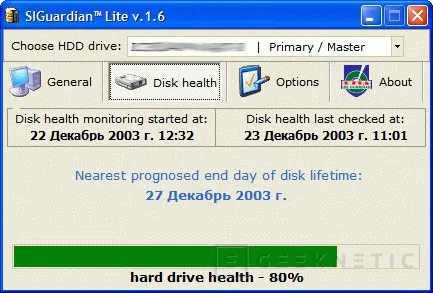

Verificando el estado de nuestro disco duro

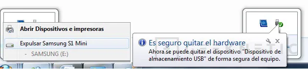

Extraer la memoria de forma segura: todos los sistemas operativos, tienen una opción para poder asegurarnos de que no se está escribiendo en la memoria cuando la extraigamos del puerto USB, en algunos Linux lo llaman desmontar (con botón derecho sobre la unidad de la memoria), en Windows tenemos el icono en la barra de tareas donde podemos decirle que extraiga la memoria de forma segura. En ambos casos, también podemos usar la opción” expulsar” que aparece en el menú desplegable del dispositivo cuando pulsamos sobre él con el botón derecho del ratón.

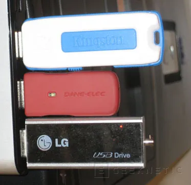

En el caso de que no podamos extraerla por distintos motivos, deberemos apagar el PC completamente y extraer la memoria con el PC apagado asegurándonos de que la luz que suelen tener esté apagada, ya que cuando está parpadeando significa que se están accediendo a datos en su interior.
Geeknetic Integridad y Recuperación de Datos 3
Memorias USB con su led de estado
El motivo de extraer la memoria de forma segura es para que no quitemos la alimentación de forma abrupta a la misma, ya que si en ese momento se está accediendo a la memoria que tiene en su interior, estos datos se verían corrompidos, en algunos casos puede significar hasta la destrucción de la misma.

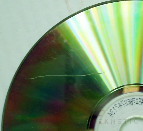

Conservación de los CDs: Además de evitar que se raye la parte inferior, que a fin de cuentas es recuperable (más adelante veremos cómo), muy importante es la conservación de la parte superior, ya que en el caso de dañase esa zona, es posible que el CD sea irrecuperable. Esta zona además se vuelve más vulnerable con la humedad por lo que la conservación en un lugar seco es más que recomendable. Es extremadamente recomendable conservar los CDs en fundas y si no disponemos hacernos envolverlo en un papel o similar. El caso de el CD rayado por la parte inferior es muy habitual y recuperable en una gran parte de los casos, en el caso de que se desprenda la parte superior las posibilidades de éxito son prácticamente nulas, depende de la información que había grabada en esa parte. Por último los CDs son especialmente sensibles al sol, sobre todo los grabados por lo que si los dejamos boca abajo al sol se nos dañará a parte superior facilitando su desprendimiento, mientras que si los dejamos boca arriba, se dañará la parte grabada, en este caso los datos son difícilmente recuperables.

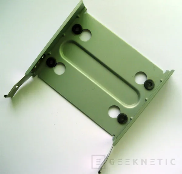

Temperatura y vibraciones: Tal y como comentamos en el artículo de refrigeración es importante que los discos duros estén adecuadamente refrigerados ya que un continuo cambio de temperaturas o un calentamiento excesivo podrían causar daños en su interior causando corrupción de datos. Otro problema menos tenido en cuenta son las vibraciones, debido a su alta velocidad de giro y a otros componentes pueden tener vibraciones por lo que lo ideal sería colocarlos sobre soportes con los llamados “Silent Blocks” que son gomas que absorben las vibraciones, como ello no puede darse en la mayoría de los casos lo que podemos hacer es apretar fuertemente (sin pasarnos) los tornillos que lo sujetan a la torre.
Geeknetic Integridad y Recuperación de Datos 5
Soporte con Silents Blocks Integrados

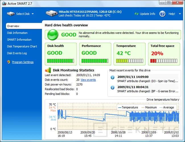

S.M.A.R.T.: Consiste en un sistema de detección de fallos del disco duro, se debe activar en la BIOS del ordenador, siendo compatible con la mayoría de los discos duros pero no con todos. Una vez activado podemos instalar distintos programas en nuestro PC que nos irán dando parámetros de funcionamiento del disco duro para que podamos ver el estado en el que está, sin embargo excepto para usuarios muy avanzados la mayoría de los parámetros no indicarán nada a la mayoría de los usuarios, por eso existen programas como el ActiveSMART que directamente nos dan un diagnóstico del disco duro entendible. Aunque hemos puesto un ejemplo de programa existen multitud de programas para S.M.A.R.T. lo mejor es en el momento que lo vayamos a descargar buscar un poco para tener siempre el software lo más actualizado posible.
Geeknetic Integridad y Recuperación de Datos 6
Active SMART

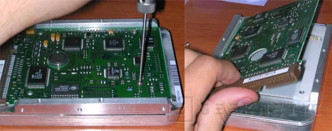

Controladora: Es la placa electrónica que tienen los discos duros en su parte inferior, el fallo más característico de esta es que el disco duro no es detectado por la BIOS del sistema. Existen controladoras que tienen la posibilidad de conectar un cable especial y mediante el puerto serie puedes acceder a un programa interno grabado en sus chips para arreglar aspectos puntuales, sin embargo en la mayoría la única solución es cambiarla. Para saber si nuestra controladora es accesible mediante un cable especial deberemos buscar en google nuestro disco duro a ver si existe algún cable ya que cada uno tiene su cable específico. Para recuperar los datos de un disco duro cuya controladora falla, deberemos buscar otro disco duro igual o similar, desatornillar la controladora tal y como se muestra en la imagen y cambiar una por otra, enchufaremos el disco duro y recuperaremos los datos, restaurando posteriormente la controladora a cada disco duro.

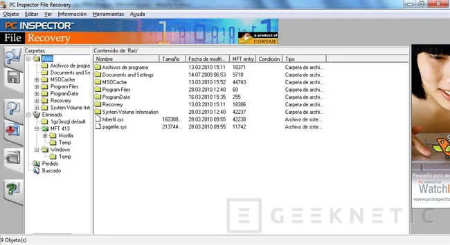

Son los fallos más comunes, archivos que hemos borrado accidentalmente, corrupción del sistema de archivos, etc. La solución más efectiva es aplicar un software de recuperación específico. Cuando realicemos la recuperación nos dará varios tipos de recuperación desde la de archivos borrados, hasta exploraciones de superficie siendo está la más exhaustiva y la más costosa en tiempo. Siempre que recuperemos datos de una unidad de datos dañada (en este caso de un disco duro) deberemos copiarlos a otra unidad en perfecto estado. Algunos ejemplos de programas gratuitos serían: Restoration , PC-Inspector Filerecovery, siendo este último muy recomendable. Si estas opciones no funcionan, deberemos recurrir a programas de pago como:Easy Recovery ,LC Filerecovery u otros programas similares. Existen multitud de programas de recuperación, estos son sólo algunos de ellos, si no tenéis un fallo físico y ninguno de estos programas os da resultado, pasaros por el foro y preguntad ya que cada semana sacan actualizaciones y nuevos programas cada vez más avanzados.

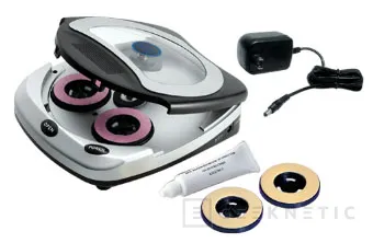

Los dispositivos ópticos también pueden tener fallos físicos y lógicos. Los primeros se deben a que el láser del dispositivo óptico no consigue leer bien la superficie interna del CD, para ello deberemos en primer lugar limpiar bien el CD y si observamos rayas hay dos formas de quitarlas. La primera es utilizando dispositivos especiales como los de la marca ProCare que son dispositivos que introduces el CD y lo pulen para quitar las rayas. Otro método más antiguo es utilizar pulimento para metales de grano fino, lo que se hace es ponerlo en un trapo e ir pasándolo por el CD para pulir las rayas que tenga. Estos métodos reducirán el grosor del disco por lo que para evitar roturas del mismo deberemos hacer una imagen del mismo y copiarlo a la menor velocidad posible y luego una vez grabado en otro CD, desechar el original.

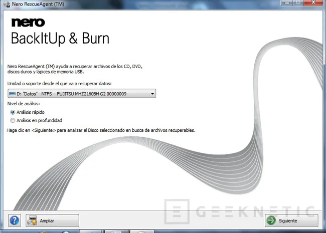

Los fallos lógicos en CDs además de con los programas nombrados anteriormente, existen otros específicos como el Nero Rescue Agent incluido con el Nero BackItUp& Burn que están especializados en la recuperación de datos en soportes ópticos entre otros.
Geeknetic Integridad y Recuperación de Datos 10
Nero Rescue Agent

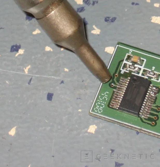

Las memorias los fallos físicos son difícilmente solucionables, si tenemos habilidad con el soldador lo que podemos hacer es desoldar el chip controlador y sustituirlo por otro, sin embargo esto pocas veces da resultado. Otra opción que a veces funciona es envolver bien la memoria en plástico y meterla al congelador durante 3 a 5 horas y después probar a ver si la lee, esta técnica lo que hace es dilatar y contraer los circuitos internos de la misma y reparar daños leves, pero funciona muy pocas veces. Ambos métodos los he probado con diferente éxito, el de sustituir el chip controlador obviamente funciona cuando es el chip controlador y no el chip de la memoria lo que hay dañado, es decir en memorias USB he tenido mucho éxito, en tarjetas de memoria nunca ha funcionado. Lo del congelador muy pocas veces funciona pero a veces da resultado.
Geeknetic Integridad y Recuperación de Datos 11
Desmontando el chip controlador de una memoria

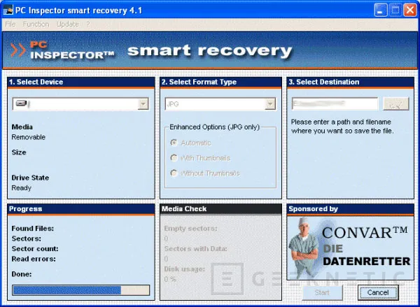

Los fallos lógicos además de utilizar los programas anteriormente nombrados, se pueden utilizar algunos específicos para recuperación de memorias como el PC Inspector Smart Recovery con el que se pueden conseguir unos resultados realmente buenos.
