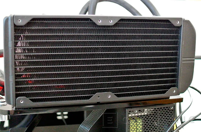

Cuando eliminamos los ventiladores del radiador de un kit de refrigeración estamos limitando de forma importante su capacidad de refrigeración, pero no por completo. Si su bomba es eficiente, capaz de mover el líquido de forma rápida y con la presión adecuada, y el radiador tiene una calidad adecuada, podemos disipar procesadores modernos sin necesidad de ventiladores.

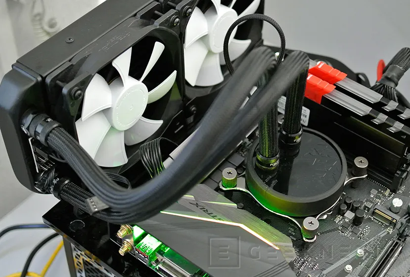

Si vamos a usar el PC dentro de un chasis convencional lo adecuado será situar el radiador en el frontal de la caja en el parte superior de la misma. En el frontal el aire caliente buscara zonas elevadas para salir del chasis lo que creara una presión positiva de entrada al chasis por las zonas más bajas. Eso moverá aire por las láminas del radiador sin ayuda. En la parte superior tendremos el mismo efecto potenciado por el propio calor del radiador y el calor de este afectara menos al resto de componentes. No tenemos por qué mejorar la ventilación de la caja, sino los ventiladores que quitamos de un sitio los añadiremos en otro y con ello el ruido.

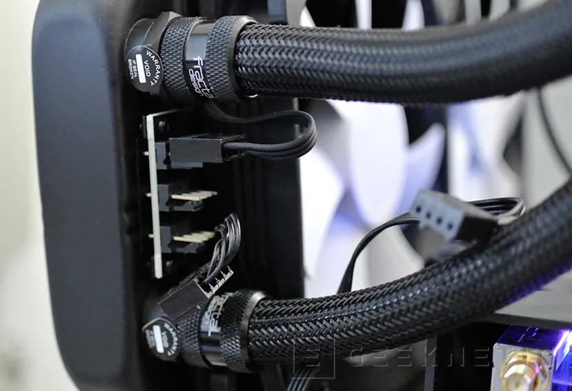

El concentrador de ventiladores integrado en el Fractal Design Celsius S24 lo hace todo muy fácil, incluido desactivar los ventiladores.

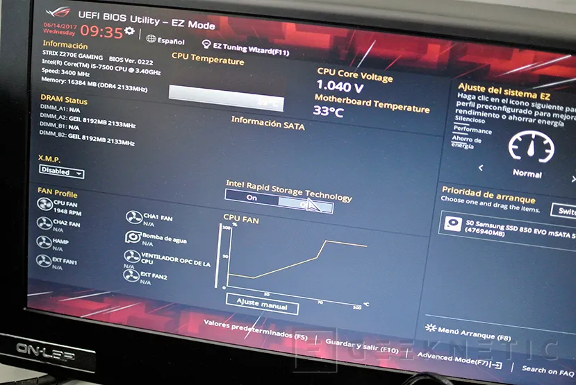

Conectaremos la bomba del Fractal Design Celsius S24 al conector de “CPU Fan” para evitar mensajes de emergencia por parte de la propia placa base. Pondremos la bomba del fractal en modo automático, lo que permitirá regular su frecuencia entre las 2000 y las 3500rpm. A este nivel de frecuencia produce 20dBA de ruido a un metro de distancia. Mucho menos que el ruido ambiente de tu casa u oficina y 12dBA menos del ruido máximo que produce este kit con sus ventiladores.
