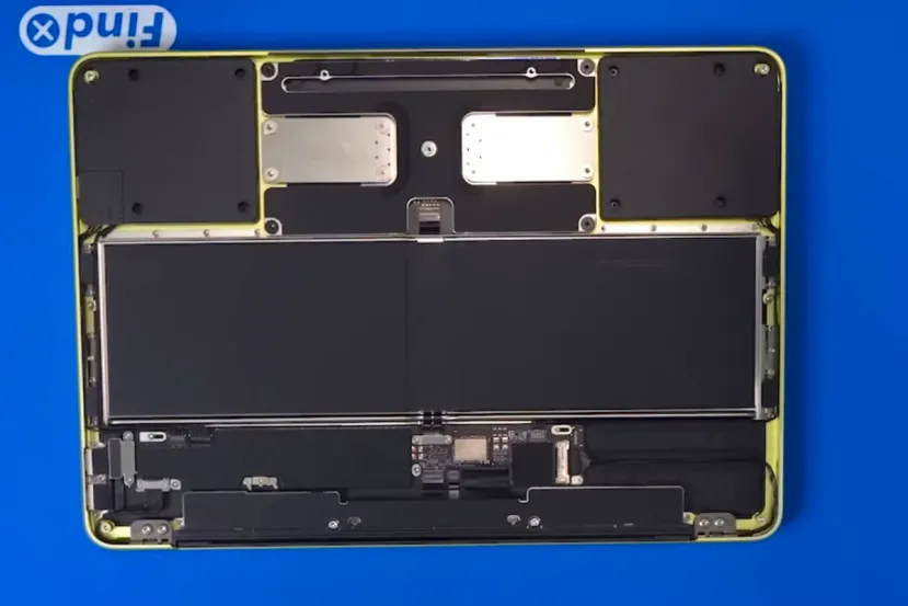

El desmontaje completo llevó apenas seis minutos, lo que ya dice algo sobre la simplicidad del diseño interior. Para abrir la carcasa de aluminio basta con aflojar ocho tornillos en la parte inferior, igual que en el MacBook Air y el MacBook Pro. Hasta ahí, nada nuevo. Lo que sorprende viene después.
Cero cinta adhesiva y batería sin pegamento

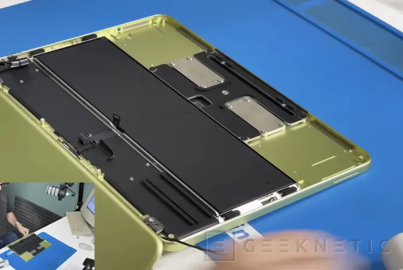

En el interior del MacBook Neo no hay ni un solo trozo de cinta adhesiva, algo que el canal califica como una primera vez en un Mac moderno. Las baterías de los portátiles de Apple han sido históricamente uno de los puntos más conflictivos en las reparaciones: pegadas con adhesivo de liberación por tracción o directamente encoladas, su extracción sin dañar otros componentes requería herramientas específicas, tiempo y bastante paciencia.
En el Neo, la batería está sujeta con 18 tornillos y se levanta directamente. Sin pestañas adhesivas, sin pegamento. El único adhesivo encontrado en todo el equipo es una pequeña cantidad en el trackpad, donde un cable lo conecta a la placa base. Nada más.
Los puertos USB-C, los altavoces y el conector de auriculares son todos modulares, lo que significa que pueden sustituirse de forma independiente sin necesidad de reemplazar ensamblajes mayores. Los altavoces, por ejemplo, se extraen con cuatro tornillos cada uno y sin adhesivo. El cableado interior sigue un diseño limpio y ordenado, con una placa base de tamaño reducido rodeada de espacio libre, algo poco habitual en portátiles donde cada milímetro suele estar aprovechado al máximo.
