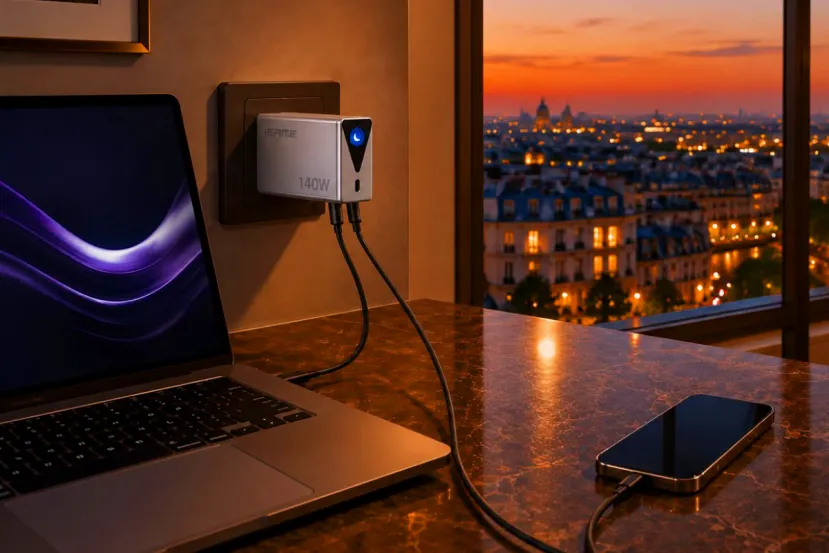

Colorful ha lanzado el iGame Guard G114, su primer cargador basado en nitruro de galio. El dispositivo alcanza 140 W, integra tres puertos USB-C y uno USB-A, y añade una pantalla que informa de la potencia total, el reparto entre conexiones, la temperatura y el tiempo acumulado de uso.

La carcasa tiene un acabado mate microtexturizado que, de acuerdo con la marca, resiste huellas, arañazos y amarilleamiento. Su aspecto sigue la línea visual iGame y la pantalla ocupa uno de los laterales. La información disponible no indica el peso ni especifica si el cable de 240 W necesario para aprovechar los 140 W forma parte del paquete.
El diseño se ha ajustado para reducir la inclinación cuando se conecta directamente a una toma vertical. Colorful menciona el centro de gravedad, la orientación del cable y la distribución de la carga como elementos revisados. La eficacia dependerá también de la firmeza del enchufe y del peso de los cables conectados.
