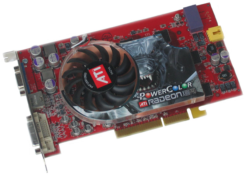

Esta vez toca analizar la X800Pro Vivo de Powercolor, modelo alto de gama, y que de la mano de este fabricante, que está teniendo bastante aceptación, ha hecho un producto bastante redondo, con un bundle bastante completo, y unos juegos que harán que demos bastante caña a la gráfica. La primera impresión que tuve fue de un tamaño contenido haciendo que te desenvuelvas bien en el interior de la caja.

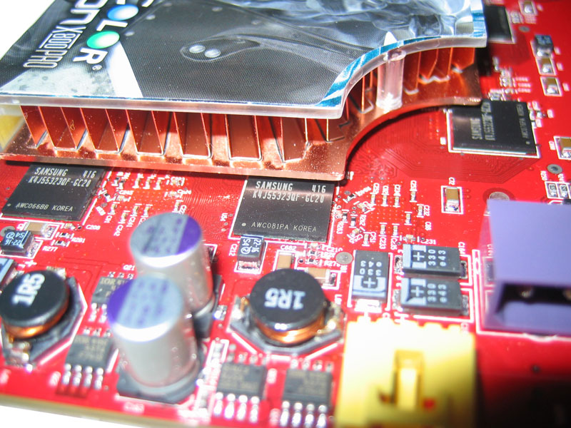

En el caso de la X800Pro (sin ser Vivo) son 12 pipelines de fábrica, pero luego tenemos el otro modelo, la X800Pro Vivo que estamos analizando en el que la multitud de similitudes de su hermano mayor, la X800XT como es el Vivo, memorias de 1.6ns en vez de 2ns y lo más importante, el core, ya que viene con 4 pipelines desactivados y con un cambio de BIOS se puede conseguir pasar de una X800Pro Vivo a una X800XT, es decir pasar de 12pipelines a 16pipelines, hay que tener en cuenta que también prima la suerte y estas mutaciones no se llevan a cabo siempre satisfactoriamente.

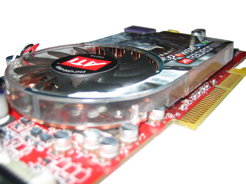

Como podemos observar la tarjeta es la de referencia, build by Ati(BBA), con salidas CRT/DVI y la del Vivo que no es otra cosa que la salida y entrada de Video, lo único que han puesto que no sea de referencia ATI es una pegatina de PowerColor encima del disipador, este es enteramente de cobre con un tamaño bastante contenido pero con un ruido bastante molesto, lo más recomendable nada más comprar la gráfica, es ponerla un disipador quitando el original, como el Ati Silencer, muy barato, hace bajar unos grados y reducir el ruido. La temperatura se mantiene en unos 44º en idle, puede que sea un poco alta, pero estos chips están hechos para aguantar esto y bastante más regulándose las RPM del ventilador a través de la temperatura del chip.

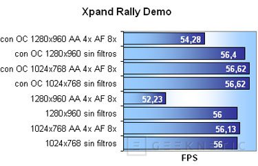

Equipo pruebas Athlon XP-mobile 2600+@220*11 1.62v 1gb GEil Ultra X TCCD 2-2-2-11 Abit NF7S rev2.0 Levicom 420w Windows XP SP1&DX9c Catalyst 4.12 beta Monitor max resolución 1280x1024 VSK3 Con la demo del VSK3 a nivel alto obtenemos lo siguente:

Este juego a pesar del tiempo que tiene ya, sigue teniendo unos gráficos que actualmente pocos juegos le superan, teniendo esta gráfica un buen rendimiento Xpand Rally Demo
Geeknetic PowerColor X800 Pro Vivo 256Mb GDDR3 al detalle 7

El overclock practicado a esta tarjeta gráfica ha sido bastante bajo, ya que rápidamente empiezan a salir artifacts a partir de 500mhz de core y 560mhz de memoria, este ultimo no esta nada mal. En las primeras series de esta gráfica subían mucho, actualmente hay bastantes X800 que tienen unas capacidades de OC bastante bajas. El precio de esta gráfica está entre los 450 y 500 euros iva incluido. Como conclusión una buena tarjeta gráfica, pero bajo mi punto de vista con un elevado precio, ya que hay mejores opciones a un precio igual o levemente inferior. Sus puntos fuertes son su tamaño, disipador pequeño en el que por lo tanto no ocupa un slot extra PCI, los filtros casi no le afectan en resoluciones normales tipo 1024, pero como desventajas encontramos su poca capacidad de OC, ruido del ventilador y el precio.
