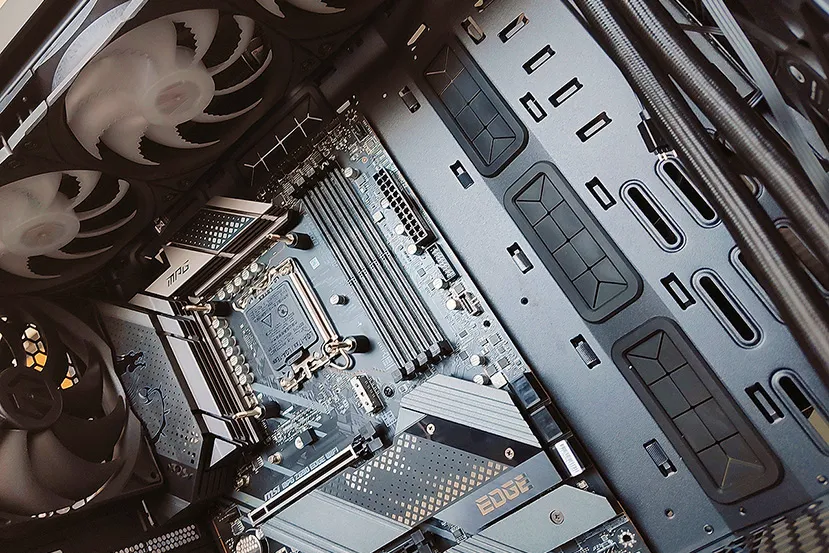

Es una caja muy amplia con espacio para tarjetas gráficas de hasta 410mm de largo, fuentes de alimentación de hasta 340mm y disipadores de hasta 179mm. Es por tanto una caja donde podemos almacenar los componentes más grandes que encontremos en el mercado manteniéndolos bien refrigerados. Solo echo en falta algún mecanismo para colocar gráficas en vertical, algo muy estético que en esta caja quedaría perfecto con gráficas de grandes dimensiones.
El diseño interior también es un diseño sin compromisos. Es decir, no tenemos que retirar elementos o recolocar otros para darnos espacio para una tarjeta gráfica más grande o instalar un radiador frontal de grandes dimensiones. Tenemos espacio suficiente para todo y todo puede convivir sin que un elemento pise a otro. Además, es muy accesible, todos los paneles se retiran con facilidad y sin apenas herramientas.

Si buscamos la mejor refrigeración para nuestro sistema para juegos o nuestro ordenador de trabajo en este chasis encontraremos mucho espacio, para grandes componentes, y una refrigeración extraordinaria. En nuestro montaje hemos situado un kit de refrigeración líquida ENDORFY Navis F360, que le va al pelo, en la zona del techo, perfectamente situado, y podemos mantener cuatro ventiladores adicionales metiendo y sacando aire de la caja. Es una configuración excelente que podemos combinar con gráficos de gran tamaño, admite gráficas de hasta 410mm de largo.
Geeknetic ENDORFY ARX 700 AIR Review 24
Esta gran capacidad se complementa con un tamaño total muy adecuado y un aspecto serio, pero a la vez atractivo donde lo que busca ENDORFY es que la caja sea el instrumento para que nuestros propios componentes sean los protagonistas. Solo echo de menos, como accesorio, que no podamos montar la gráfica en vertical, es una tendencia que potencia precisamente lo que venimos diciendo, que los componentes más especiales de nuestro ordenador sean realmente los protagonistas.
