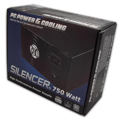

Un buen ejemplo de cómo se hace una fuente: PCP&C Silencer 750W
Un buen ejemplo de cómo se hace una fuente: PCP&C Silencer 750W.
No puedo dejar de empezar el repaso a este modelo, después de entrar en materia, diciendo que es la mejor fuente que este probador haya tenido la suerte de analizar jamás. Todo lo que hemos hablado antes de principios de un buen diseño eléctrico de una fuente lo cumple con creces pero es que además añade todo lo que un entusiasta puede pedir a una fuente de este nivel.
Son 750W de potencia continua con una temperatura de hasta 40 grados en el interior de la misma, soporta picos de hasta 825W. Esta certificada para sistemas SLI y dispone de cuatro conectores PEG, dos de ellos de 6-8 contactos, y los otros dos de 6 contactos. Tiene una eficiencia del 83% y un factor de corrección de potencia de .99 con PFC activo. Está diseñada alrededor de un único raíl de 12V con capacidad para 60A de potencia continúa. Añade a los conectores PEG hasta 15 conectores para otros dispositivos SATA, Molex, Floppy, etc. Por supuesto es compatible con conexiones ATX de 24 contactos y tomas auxiliares para procesador de cuatro u ocho contactos.
