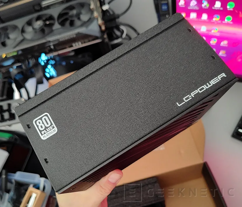

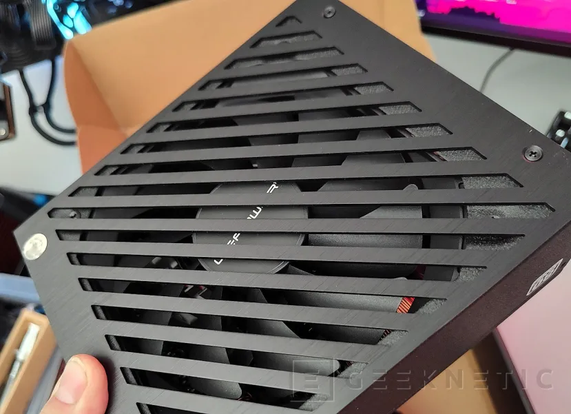

Completamente modular, con un ventilador tremendamente silencioso y acabados interesantes como su cubierta de aluminio para el ventilador de 135 mm. El cableado es de gran calidad y cuenta con los conectores y estándares más recientes; es perfecta para combinar con gráficas y procesadores de máximas prestaciones.
Geeknetic LC-POWER LC1000P2 V3.1 Platinum Pro 1000W Review 3
Tiene un diseño cuidado y una construcción de primera, que incluye uno de los paneles en aluminio, justamente el de entrada del ventilador. Su cableado con enfundado individual también es de los más elaborados que hemos visto en una fuente de esta gama, que se puede comprar, con esta potencia, por debajo de los 190 euros.

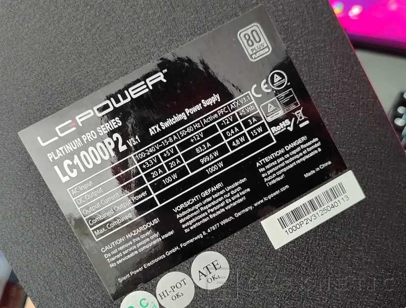

Características técnicas de la LC-POWER LC1000P2 V3.1 Platinum Pro 1000W
  • Serie de la fuente de alimentación: Platinum Pro Series
  • Estándar ATX: ATX 3.1
  • Dimensiones de la fuente: 86 × 180 × 150 mm
  • Dimensiones del embalaje: 115 × 310 × 225 mm
  • Peso (producto / total): 3,05 / 3,39 kg
  • Ventilador: 135 mm
  • Conexiones:
    • Placa base 20+4 pines: 1× 650 mm
    • Placa base 12V 4+4 pines (EPS 8-pin): 2× 650 mm
    • Placa base 12V 4 pines: 1× 800 mm
    • PCI-Express 5.1 12+4 pines: 1× 600 mm
    • PCI-Express 6+2 pines: 3× 675 mm / 3× 750 mm
    • SATA: 3× 500 mm / 3× 650 mm / 2× 800 mm / 2× 950 mm
    • PATA: 1× 350 mm / 2× 500 mm / 1× 650 mm / 1× 800 mm
    • FDD: –
  • Líneas de voltaje:
    • +3,3V: 20,0 A
    • +5V: 20,0 A
    • Potencia combinada +3,3V / +5V: 100 W
    • +12V: 83,3 A
    • Potencia combinada +12V: 999,6 W
  • Certificación: 80 PLUS® Platinum
  • PFC: Activo
  • Eficiencia: Hasta un 92 %
  • Consumo en espera: < 0,5 W
  • Control dependiente de temperatura para ventiladores de la caja:
  • Circuitos de seguridad:
    • OVP (protección contra sobretensión)
    • OCP (protección contra sobrecorriente)
    • OPP (protección contra sobrepotencia)
    • OTP (protección contra sobretemperatura)
    • SCP (protección contra cortocircuitos)
    • UVP (protección contra subtensión)
  • Rango de voltaje: 100–240 V
  • Garantía: 10 años
  • Certificaciones: CE, TÜV
  • Material: Metal, plástico
  • Color: Negro
  • Código de barras: 4262443281194
  • Código del fabricante: LC1000P2 V3.1

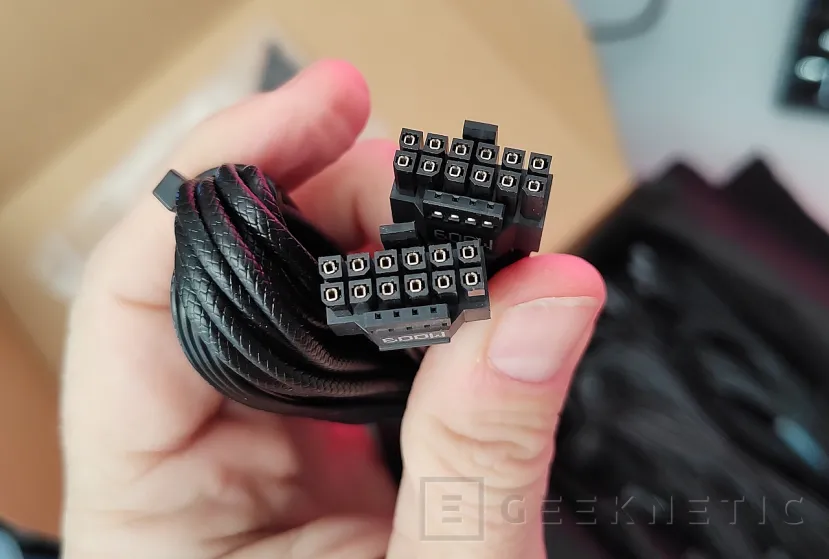

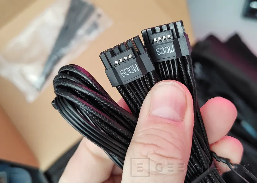

La revisión 5.1 trae también consigo un cambio de conector. La evolución del conector 12VHPWR al 12V-2x6 refina aspectos eléctricos y mecánicos. Mantiene 12 posiciones físicas con 6 pines de potencia y 6 de señal, permitiendo que la GPU conozca el límite seguro de corriente y se autorregule para evitar sobrecargas. La capacidad nominal de hasta 600 W por un único cable, junto con la tolerancia a picos transitorios propia de diseños que cumplen ATX 3.1, simplifica el cableado y mejora la entrega en chasis compactos.
Geeknetic LC-POWER LC1000P2 V3.1 Platinum Pro 1000W Review 8
El estándar también ajusta tolerancias físicas para mejorar aspectos delicados como el nivel de inserción y presión de retención, para minimizar calentamientos por contactos débiles, algo que hemos visto crear problemas a algunos usuarios de gráficas de alto consumo.

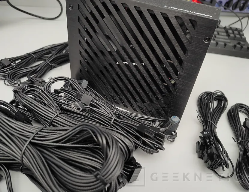

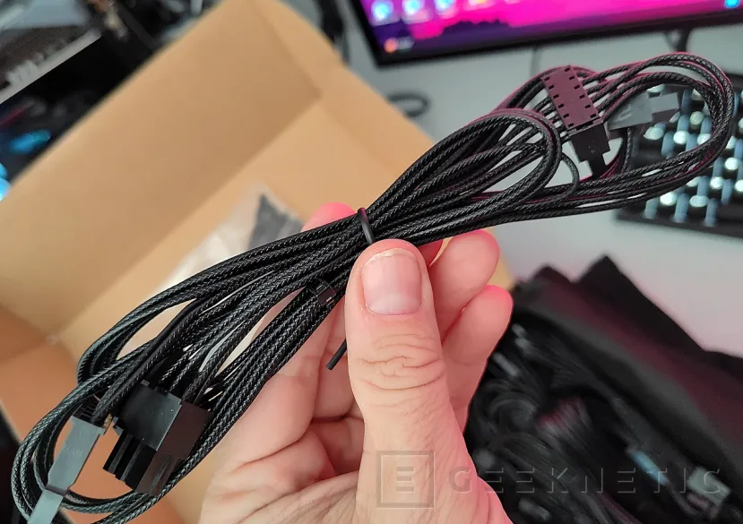

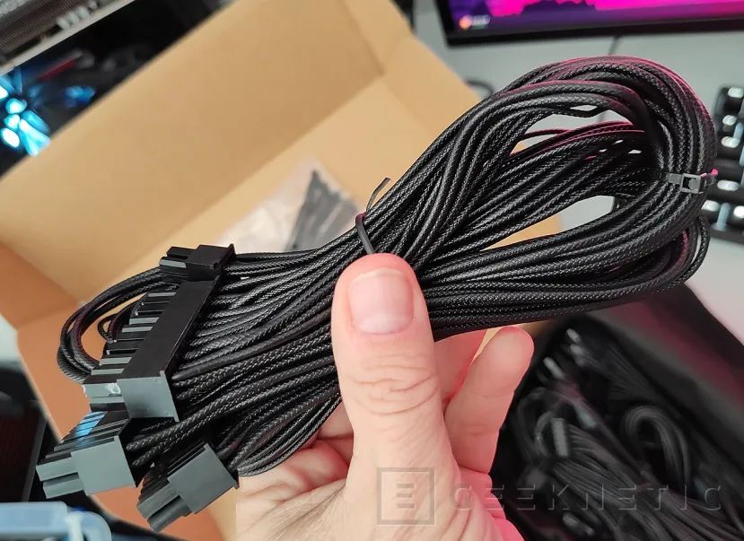

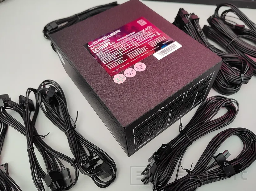

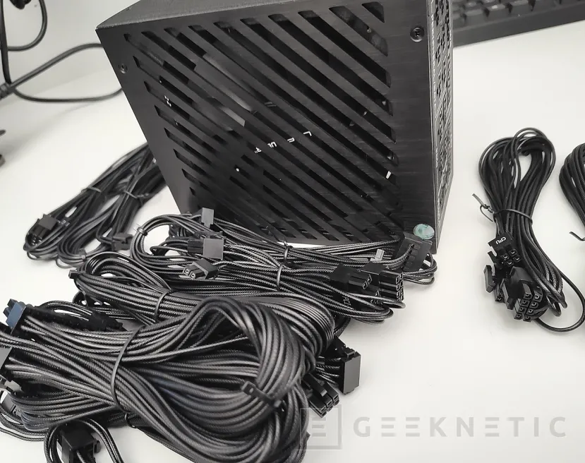

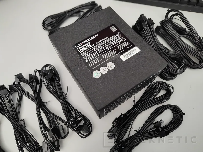

Cableado completamente modular de la LC-POWER LC1000P2 V3.1 Platinum Pro 1000W
Una de las características más destacadas de esta unidad —disponible también en variantes de 850 y 1200 vatios— es su sistema de cableado modular completo. Este diseño permite conectar únicamente los cables necesarios, reduciendo el desorden dentro del chasis, facilitando la instalación y mejorando el flujo de aire, algo especialmente importante en equipos modernos donde buscamos limpieza y flujos elevados de ventilación interna.
Geeknetic LC-POWER LC1000P2 V3.1 Platinum Pro 1000W Review 11

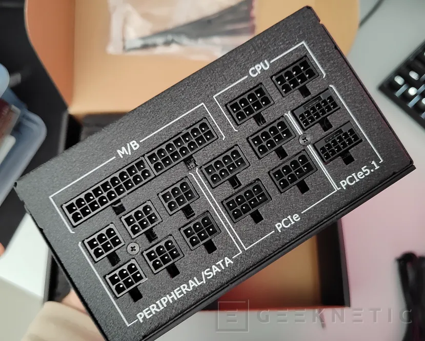

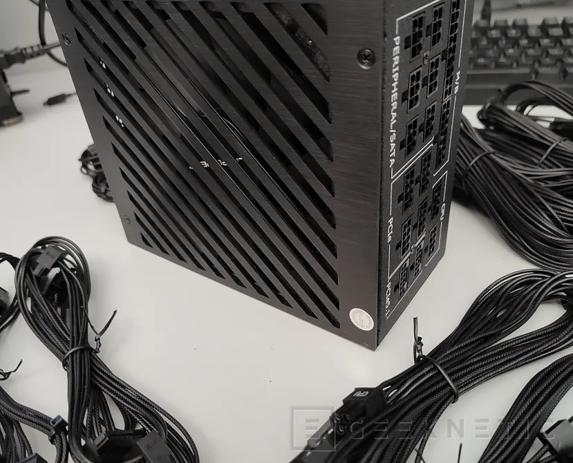

El diseño organiza todos los puertos por zonas, con conectores bien diferenciados dependiendo del tipo de cable y el componente al que va dedicado. En total integra dieciséis conectores, ofreciendo una combinación versátil que cubre desde configuraciones básicas hasta estaciones de trabajo y equipos gaming avanzados, compatible con cualquier sistema actual, tanto procesadores como gráficas. De hecho, tiene más conectores que cables, heredando este modelo de 1000 W la configuración de puertos de su hermana mayor de 1200 W.
Geeknetic LC-POWER LC1000P2 V3.1 Platinum Pro 1000W Review 12
En la parte gráfica, admite hasta seis conectores PCIe, dos por cable, de 8 pines para GPUs que todavía utilizan ese estándar, y a la vez puede alimentar la CPU con un doble EPS de 12 V. Cada uno independiente y uno de ellos en configuración 4+4 para placas base con este tipo de conector de menos potencia. Además, incorpora el conector de última generación 12V-2x6, capaz de suministrar hasta 600 W por un único cable en esta implementación.
Geeknetic LC-POWER LC1000P2 V3.1 Platinum Pro 1000W Review 13

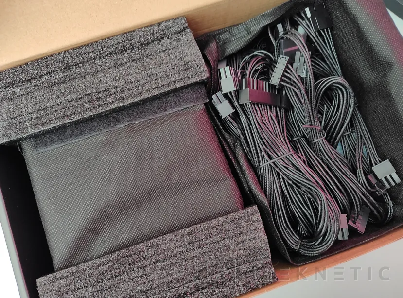

El sistema modular se completa con un conjunto de cables de gran flexibilidad y acabado en enfundado individual, poco frecuente en esta franja de precios. Este tipo de recubrimiento mejora la flexibilidad, facilita la gestión y el ocultamiento en la bandeja trasera del chasis y aporta un acabado estético más limpio y profesional. Sin duda, LC-POWER sabe cuidar bien este aspecto en sus fuentes de alimentación más actualizadas.
Geeknetic LC-POWER LC1000P2 V3.1 Platinum Pro 1000W Review 14

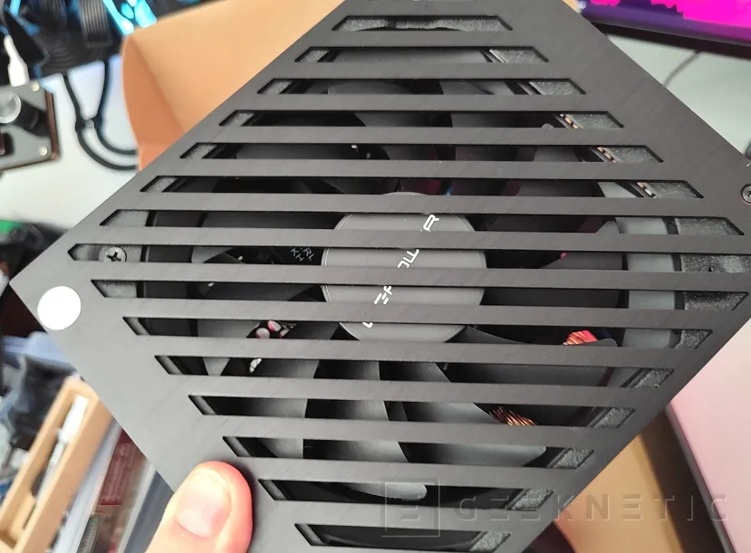

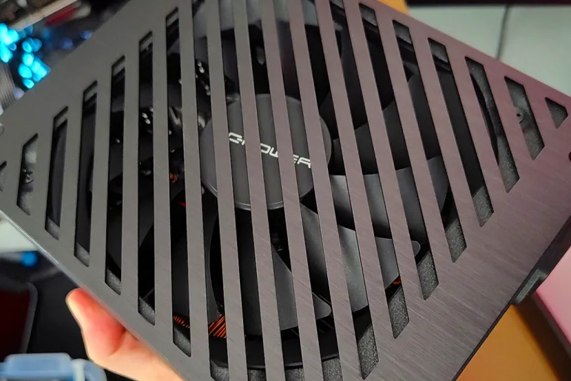

Ventilador mejorado de 135 mm
La ventilación de esta fuente corre a cargo de un ventilador de 135 mm con funcionamiento sin parada que ocupa prácticamente todo ese lado de la fuente de alimentación y donde LC-POWER añade otro de los aspectos llamativos del acabado de esta fuente, ya que esta cubierta está fabricada en aluminio cepillado de 3 mm de espesor.
Geeknetic LC-POWER LC1000P2 V3.1 Platinum Pro 1000W Review 16
El ventilador está pensado para funcionar las 24 horas, con control por PWM dependiendo de la potencia que esté consumiendo la fuente. Aunque el ventilador esté siempre en uso, su funcionamiento es progresivo y su control por pulsos evita los molestos picos de frecuencia. Su configuración es realmente silenciosa, apoyada por una eficiencia sobresaliente.
Con sus 1000 W de potencia y un rango de uso de entre 400 y 1200 rpm, tendremos hasta prácticamente la mitad del uso (50% de carga) de la potencia de la fuente una frecuencia mínima de uso, con un ruido inferior a los 15 dBA en este estado de funcionamiento, y aumentando progresivamente según aumentamos los consumos.
Geeknetic LC-POWER LC1000P2 V3.1 Platinum Pro 1000W Review 17
Con una fuente eficiente como esta, aunque la sometamos a cargas máximas, el calor residual es reducido, así que las velocidades máximas que hemos visto en este ventilador son de 1150 rpm, que se traducen en un ruido cercano a los 27 dBA, mucho menos de lo que tendremos en la sala más silenciosa de nuestra casa u oficina.

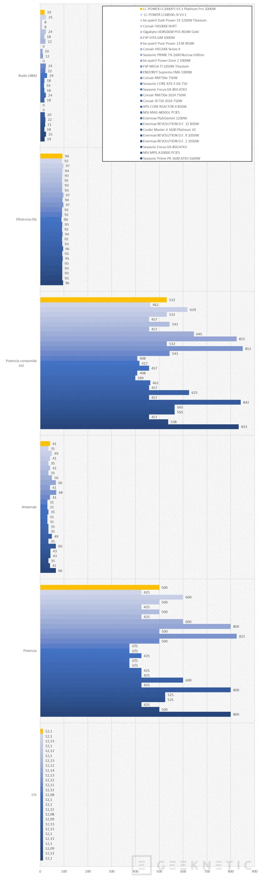

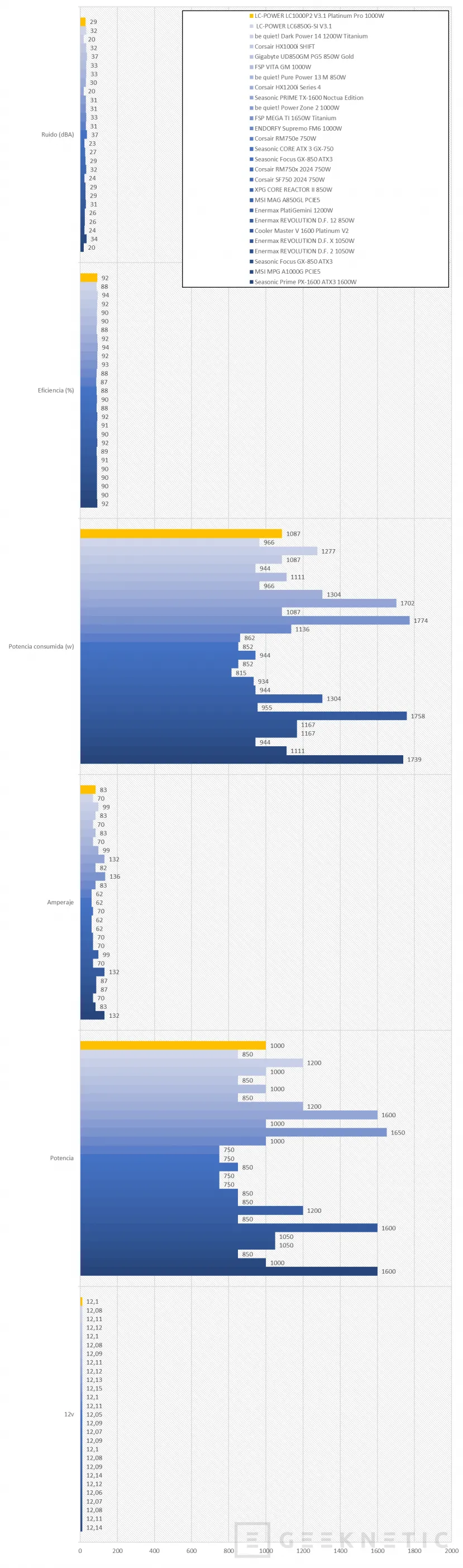

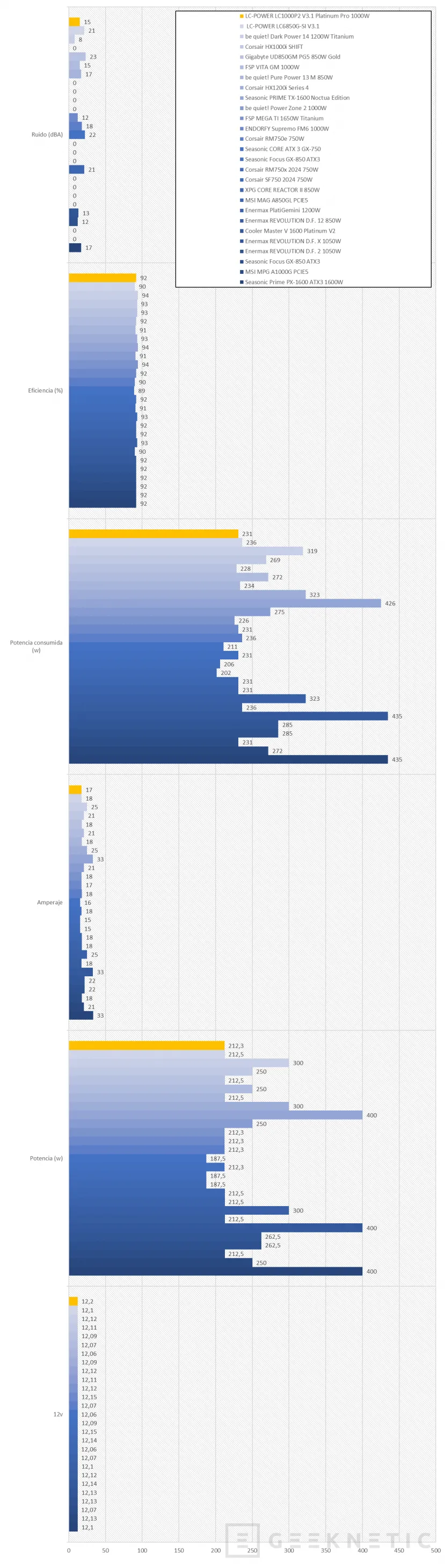

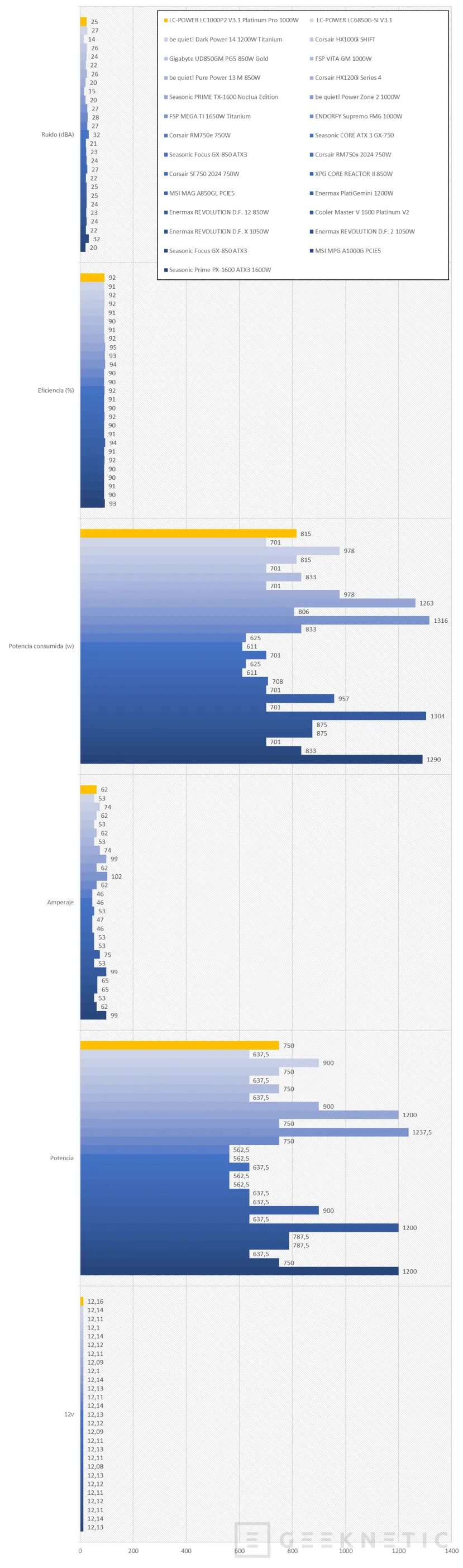

Rendimiento y pruebas
Carga al 25%
Geeknetic LC-POWER LC1000P2 V3.1 Platinum Pro 1000W Review 18
Carga al 50%
Geeknetic LC-POWER LC1000P2 V3.1 Platinum Pro 1000W Review 19
Carga al 75%
Geeknetic LC-POWER LC1000P2 V3.1 Platinum Pro 1000W Review 20
Carga al 100%
Geeknetic LC-POWER LC1000P2 V3.1 Platinum Pro 1000W Review 21

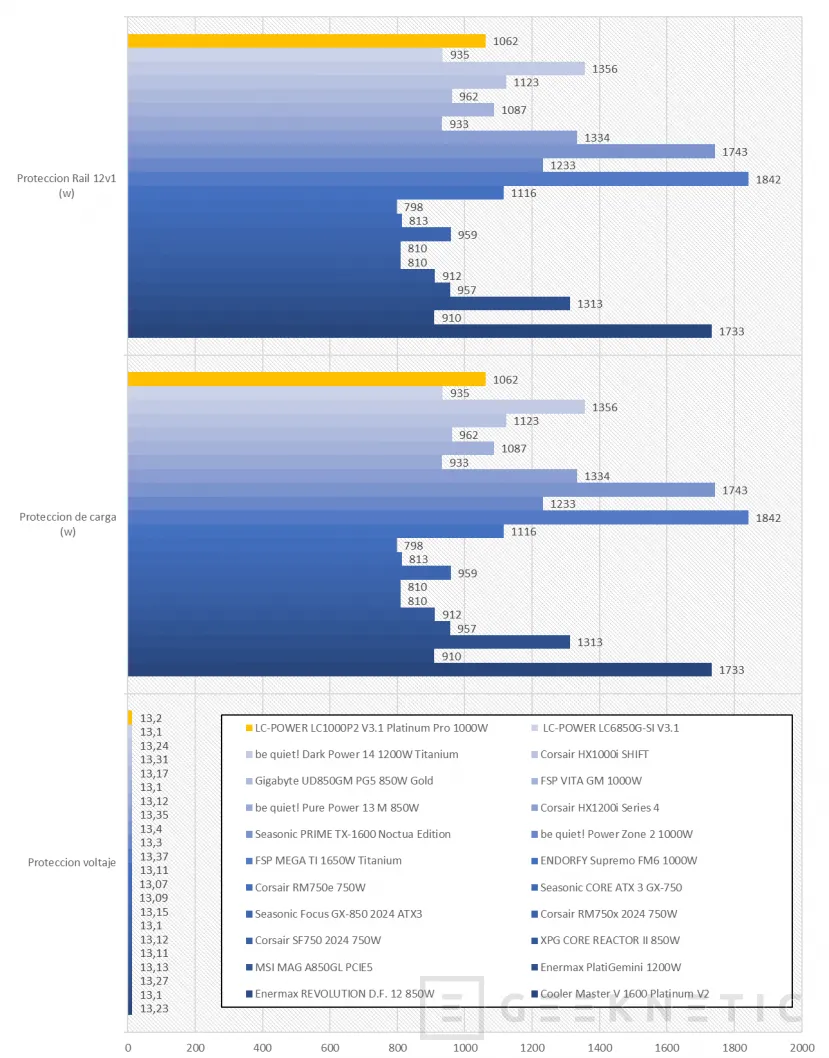

Pruebas de resistencia (no todas las fuentes cuentan con más de uno o dos raíles, de ahí los 0)
Geeknetic LC-POWER LC1000P2 V3.1 Platinum Pro 1000W Review 22
Pruebas de picos de carga ATX 3.0
160% Voltaje Desviación
FSP Hydro G Pro 1000W ATX 3.0 11,6 2,37%
be quiet! Dark Power 13 1000W 11,7 2,34%
Seasonic Vertex GX-1000 11,7 2,36%
be quiet! Pure Power 12 M 1000W 11,5 2,40%
FSP Hydro TPM Pro 1200w ATX3 Platinum 11,8 2,33%
Be quiet! Dark Power Pro 13 1300W 11,8 2,33%
FSP Hydro Ti PRO ATX3 1000W 11,8 2,35%
Seasonic Prime PX-1600 ATX3 1600W 11,9 2,31%
MSI MPG A1000G PCIE5 11.5 2.39%
Seasonic Focus GX-850 ATX3 11,6 2,35%
Enermax REVOLUTION D.F. 2 1050W 11,7 2,37%
Enermax REVOLUTION D.F. X 1050W 11,7 2,38%
Cooler Master V 1600 Platinum V2 11,9 2.40%
FSP MEGA TI 1650W 11,9 2,41%
be quiet! Power Zone 2 1000W 11,85 2,35%
Seasonic PRIME TX-1600 Noctua Edition 12,0
2,29%
Corsair HX1200i Series 4 11,85
2,32%
Be quiet! Pure Power 13 M 850W 11,6
2,36%
FSP VITA GM 1000W 11,5 2,38%
Gigabyte UD850GM PG5 850W Gold 11,6 2,35%
Corsair HX1000i SHIFT 11,86
2,33%
be quiet! Dark Power 14 1200W Titanium 12,0 2,30%
LC-POWER LC6850G-SI V3.1 11,6
2,37%
LC-POWER LC1000P2 V3.1 Platinum Pro 1000W 11.80
2.30%
200% Voltaje Desviación
FSP Hydro G Pro 1000W ATX 3.0 11,33 4,67%
be quiet! Dark Power 13 1000W 11,41 4,52%
Seasonic Vertex GX-1000 11,35 4,64%
be quiet! Pure Power 12 M 1000W 11,31 4,71%
FSP Hydro TPM Pro 1200w ATX3 Platinum 11,51 4,50%
Be quiet! Dark Power Pro 13 1300W 11,53 4,48%
FSP Hydro Ti PRO ATX3 1000W 11,32 4,67%
Seasonic Prime PX-1600 ATX3 1600W 11,57 4,41%
MSI MPG A1000G PCIE5 11,3 4,69%
Seasonic Focus GX-850 ATX3 11,32 4,62%
Enermax REVOLUTION D.F. 2 1050W 11,33 4,65%
Enermax REVOLUTION D.F. X 1050W 11,33 4,65%
Cooler Master V 1600 Platinum V2 11.58 4.43%
FSP MEGA TI 1650W 11,65 4,38%
be quiet! Power Zone 2 1000W 11,53 4,49%
Seasonic PRIME TX-1600 Noctua Edition 11,6
4,21%
Corsair HX1200i Series 4 11,53
4,44%
11,34
4,60%
FSP VITA GM 1000W 11,32
4,63%
Gigabyte UD850GM PG5 850W Gold 11,33 4,61%
Corsair HX1000i SHIFT 11,55 4,48%
be quiet! Dark Power 14 1200W Titanium 11,6
4,39%
LC-POWER LC6850G-SI V3.1 11,30 4.65%
LC-POWER LC1000P2 V3.1 Platinum Pro 1000W 11.56
4.63%
