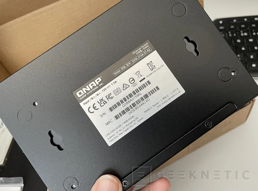

Podemos colgarlo de la pared, o bajo una mesa, y trae la tornillería necesaria para ello

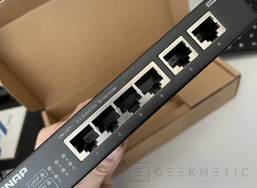

El QNAP QSW-2104-2T-R2 tiene un formato compacto de poco más de 160mm de largo, 26mm de alto y 110mm de ancho. La carcasa es metálica y todos los conectores están en la trasera de la unidad. Ahí encontraremos los seis puertos Ethernet, los leds de actividad y también la entrada de potencia, que se realiza mediante transformador externo.
Tiene un formato completamente pasivo, ni un solo ventilador (usa su carcasa metálica a modo de disipador pasivo) y podemos colgarlo de la pared ya que tiene los puntos de fijación adecuados. Es fácil ocultarlo, nos durará media vida al no tener elementos mecánicos y tampoco hará nada de ruido en funcionamiento.

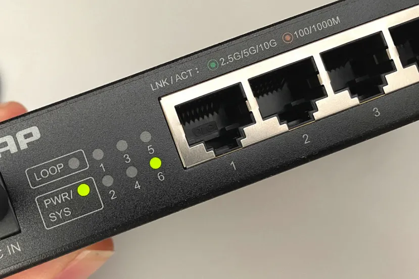

Los puertos, están bien diferenciados para identificar el tipo. Tenemos cuatro puertos de hasta 2.5GbE a un lado y dos puertos 10gBE al otro. Contamos con seis leds de actividad, uno por puerto, con dos modos de iluminación, verde para alta velocidad (2.5GbE en adelante) y ámbar para velocidades de legado (100mb o 1Gb). Hay dos leds adicionales, uno el de encendido y otro el de alerta de bucle en la red. Bien diferenciados e identificados.
