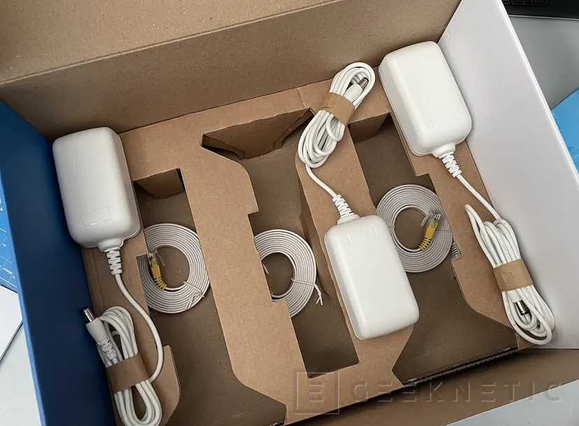

  • Contenido del paquete:
    • 3 FRITZ!Repeater 3000 AX
    • 3 fuentes de alimentación
    • 3 cables de red
    • Guía rápida de instalación

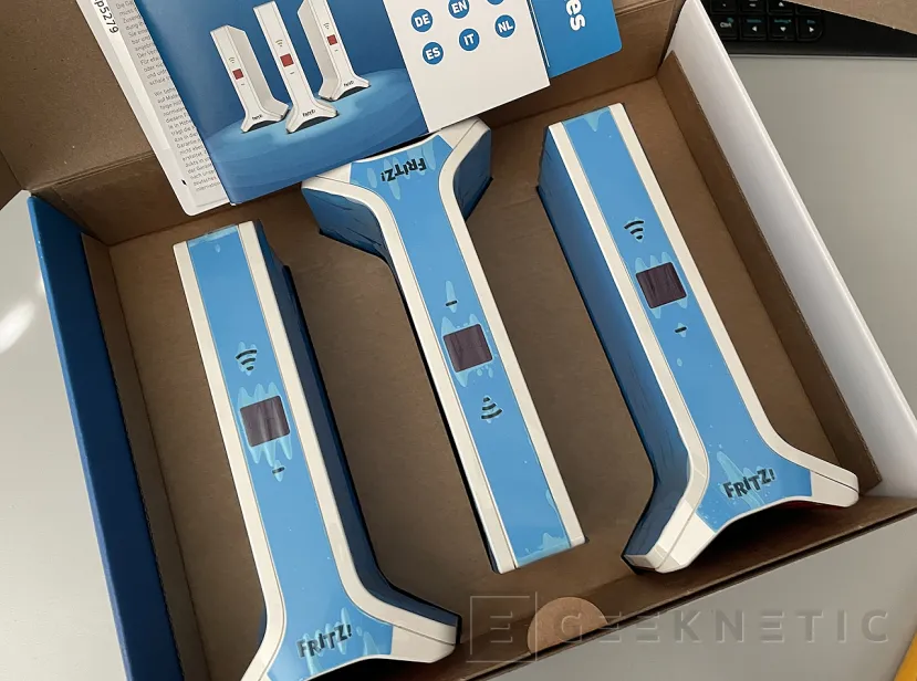

Este kit añade tres dispositivos idénticos, que además están preconfigurados para que uno haga de maestro o para que se conecten y sean gestionados por un router de la marca. Pero no lo requieren, podemos usarlos como puntos de acceso en configuración “mesh” sea cual sea nuestra infraestructura e incluso podemos configurarlos con un único botón, aunque yo os recomiendo la app para personalizar mejor la experiencia.

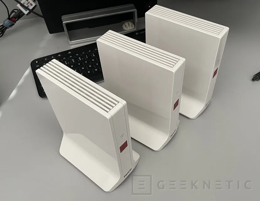

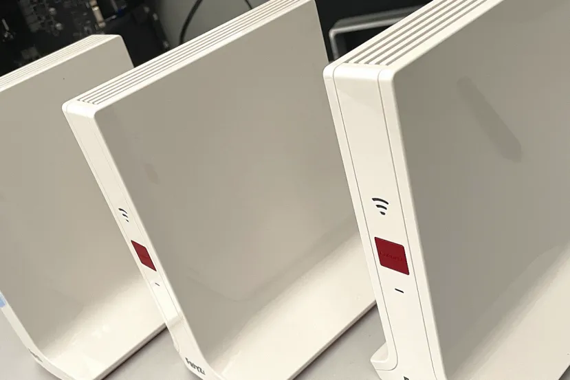

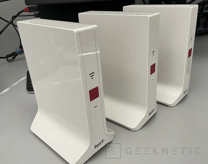

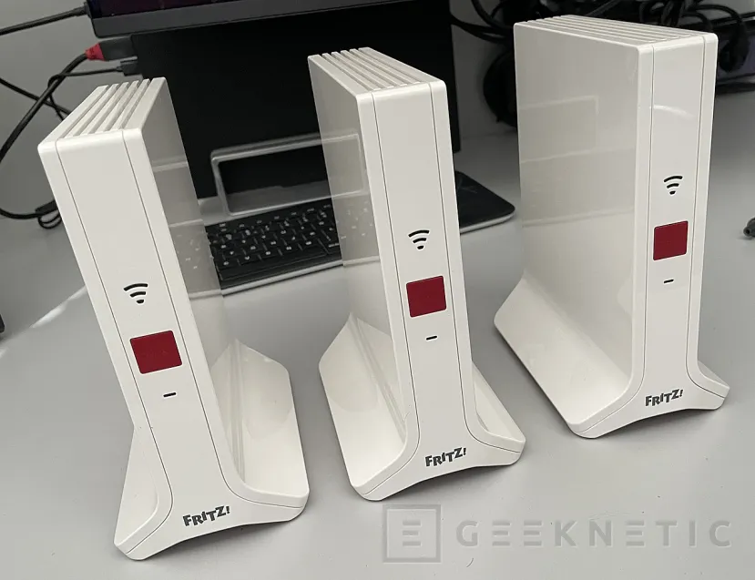

Con su aspecto característico de esta marca, con el blanco “lacado” y el rojo en los detalles, este es sin duda una buena evolución sobre otros grandes modelos de la marca, algo más grande pero con la misma intención de ofrecer una gran configuración de antenas que logren la mejor cobertura y rendimiento posible. Es decir, Fritz! pone siempre por delante la funcionalidad al aspecto y aun así a mí me encantan estos modelos de configuración vertical.
Geeknetic AVM FRITZ!Mesh Set 4200 Review 6

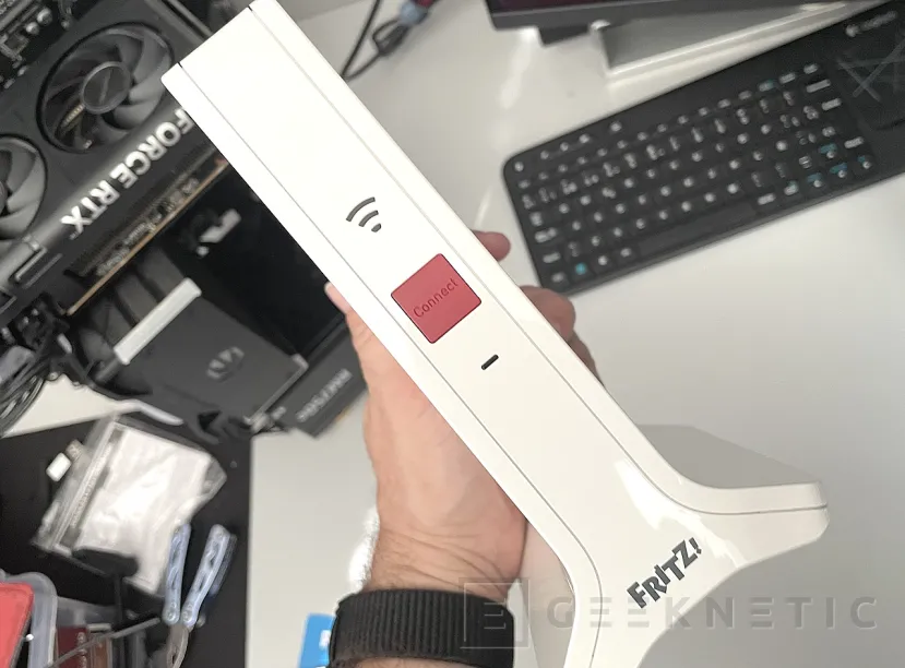

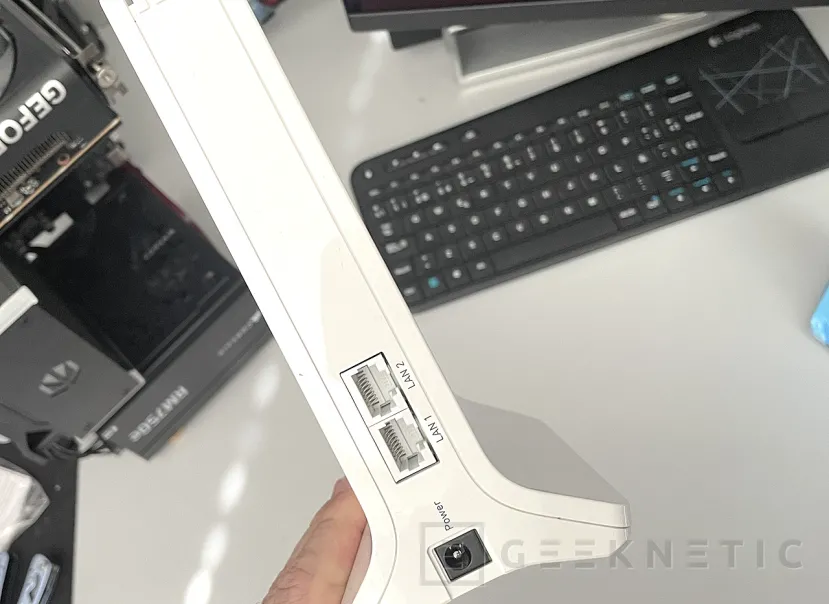

En la parte frontal se encuentran los habituales indicadores LED que muestran la intensidad de la señal, un detalle recurrente en los diseños de la marca, junto a un botón que permite acceder fácilmente a las funciones WPS (Wi-Fi Protected Setup), que nos facilitan de forma tremenda la configuración de la red “mesh”. Solo tenemos que pulsar el botón WPS en el dispositivo maestro, y luego en el dispositivo esclavo, en pocos segundos estarán sincronizados.

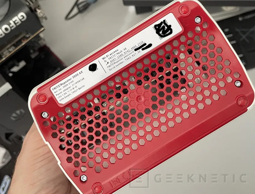

En la parte trasera, el diseño es sencillo y funcional. Solo se incluye la toma de corriente, que utiliza un adaptador externo de tamaño compacto y potencia limitada, y dos puertos Ethernet con capacidad Gigabit. Estos puertos permiten conectar dispositivos por cable o aprovechar la tecnología de interconexión conocida como “Mesh Ethernet Backhaul”, que mejora la estabilidad de la red inalámbrica al permitir que los repetidores se comuniquen entre sí mediante cableado de red y no usando la red inalámbrica. Esto además es opcional, podemos tener unos con cable y otros sin, no hay limitaciones.
Geeknetic AVM FRITZ!Mesh Set 4200 Review 7

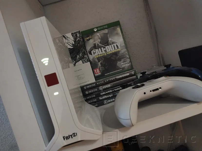

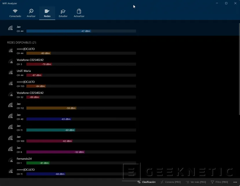

Los hemos probado en dos entornos: en nuestro laboratorio, que es una oficina de dos plantas, y también he podido probarlos en casa, donde desde la integración del Wi-Fi 6 en productos más o menos accesibles me ha servido para eliminar el cable de todos mis dispositivos. Aun teniendo la casa completamente cableada, por mí mismo como buen aficionado a la informática, solo uso el cable para conectar uno de los repetidores de la planta superior usando el modo “mesh ethernet backhaul” que tan buen rendimiento me ha dado con otros dispositivos.

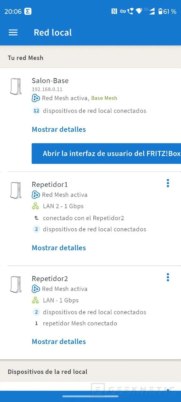

Mi experiencia en ambos entornos, con este kit, es que están muy pensados de inicio para ser configurados con la app para móvil, iOS o Android; si sois de la vieja escuela, como yo, y queréis hacerlo por la web del dispositivo, os vais a complicar la vida tontamente. La app tiene una guía integrada, para “tontos”, que nos permitirá configurar todo en pocos minutos.
Luego ya podemos usar toda la potencia del sistema operativo Fritz!OS 8.0x para hacer de estos dispositivos lo que consideremos oportuno con ellos. Mis redes profesionales o domésticas están basadas en routers Mikrotik, otra manía de informático viejuno que quiere todo configurado al milímetro, así que los he usado como puntos de acceso, pero no para reforzar una red inalámbrica ya existente, sino para que sean el fundamento de la misma.
Podemos, como digo, usarlos como routers, como esclavos de una infraestructura existente o como puntos de acceso completamente transparentes. Eso limita las funcionalidades, pero nos quedan cosas interesantes como la propia gestión de la red inalámbrica, el poder crear redes de invitados con funcionalidad avanzada de hot-spot y aislamiento completo, o también gestionar el acceso a la red con controles parentales.
Geeknetic AVM FRITZ!Mesh Set 4200 Review 10

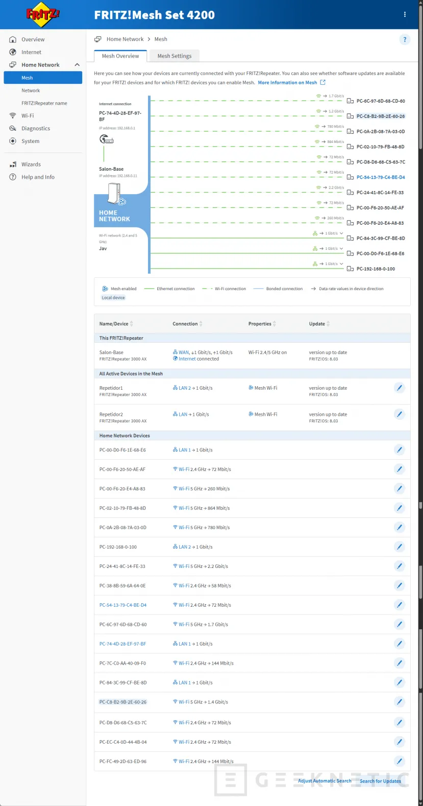

Una vez configurada la red mesh, la gestión es unificada: uno funciona como maestro y el resto como esclavos y toda la configuración, cualquier cambio, se despliega por todas las unidades que componen la red mesh. Esto incluye también la actualización de firmware de los dispositivos, por poner un ejemplo. Ahora os doy más detalles de lo que podemos hacer con el sistema operativo; antes, las pruebas:
Como veis, las coberturas de una a tres unidades se potencia de forma radical y lo mejor es que el usuario no tiene que hacer nada, y solo gestionamos, en realidad, una unidad. Las velocidades finales son las mismas, la tecnología que usan es la que es, pero como veis los alcances cambian completamente y las velocidades en toda la red son fantásticas.
Geeknetic AVM FRITZ!Mesh Set 4200 Review 11
La estabilidad es excepcional y no hemos encontrado ningún dispositivo, moderno o antiguo, que no sea compatible y que no funcione como debe. Solo, por seguridad, debéis aseguraros de que mantenéis la encriptación con WPA2/WPA3; esta última es más reciente y mejor, pero WPA2 es todavía muy constante en muchos dispositivos más antiguos, así que por compatibilidad es adecuado dejarlo y la seguridad es buena, no excelente como dejar solo el WPA3, pero buena.

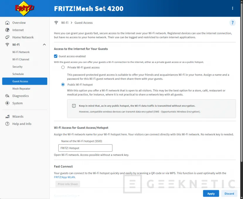

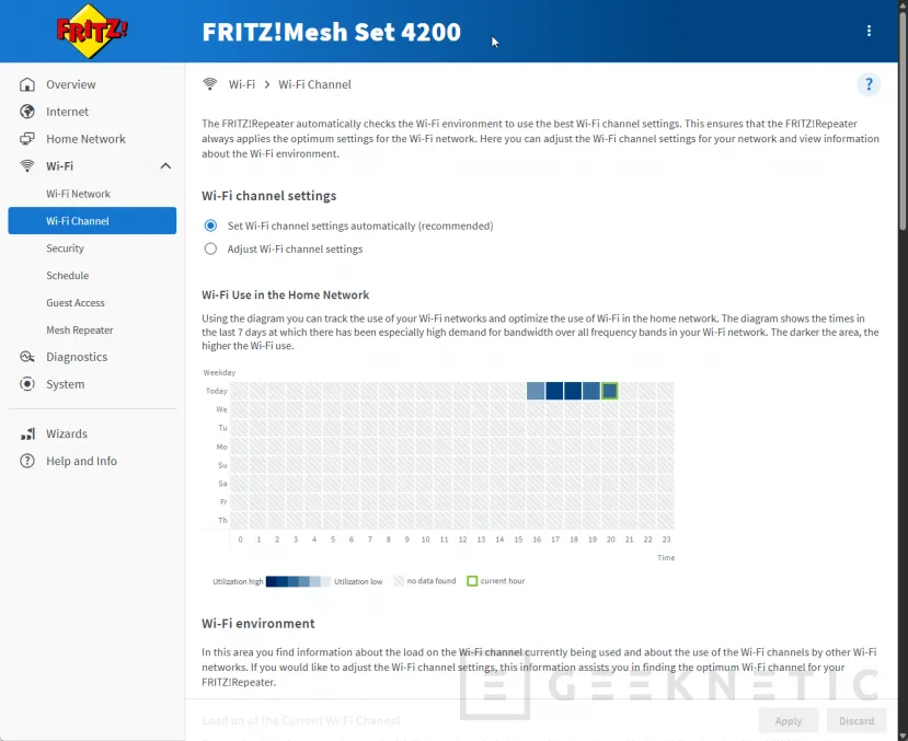

Gestión integrada Fritz!OS 8.04
Este conjunto de repetidores se apoya en uno de los sistemas operativos más completos, fiables y mejor mantenidos del ámbito doméstico, Fritz!OS. Actualmente estos modelos ya son compatibles con la versión más reciente, la 8.0x, que a tiempo de esta review va por la versión 8.04.
Geeknetic AVM FRITZ!Mesh Set 4200 Review 12
Gracias a esta plataforma, el dispositivo no solo permite una amplia parametrización, sino también una gestión avanzada dentro de entornos de red mesh, incluyendo la posibilidad de desplegar la configuración de todos los dispositivos de forma centralizada. Además, incorpora potentes herramientas de monitorización que permiten tener el control total de la red de manera sencilla y eficaz.
Como es habitual en los repetidores, sus opciones de configuración de red no abarcan funciones como rutas estáticas o reenvío de puertos, salvo que dejemos el modo de enrutado, que se puede siempre y cuando tengamos la infraestructura de red adecuada, pero sí ofrece un conjunto de herramientas realmente completo para el entorno doméstico.
Geeknetic AVM FRITZ!Mesh Set 4200 Review 13
Incluye asistentes de configuración, monitorización detallada del rendimiento y la cobertura, sistema de notificaciones, gestión de los indicadores LED, actualizaciones automáticas online y una configuración inalámbrica muy versátil, diseñada para ser accesible a todo tipo de usuarios.
Geeknetic AVM FRITZ!Mesh Set 4200 Review 14
Entre las funciones disponibles se encuentra la posibilidad de ocultar el SSID, establecer nombres distintos para las redes de 2.4 y 5 GHz, seleccionar manualmente los canales con ayuda de un monitor integrado, elegir el modo de red Wi-Fi (4, 5 o 6), optimizar el tráfico para vídeo en streaming, vigilar y reducir las interferencias con otras redes inalámbricas cercanas, ajustar los parámetros de seguridad, activar temporizadores para limitar el horario de acceso o habilitar una red para invitados. Esta última puede configurarse en modo hotspot, con aislamiento entre usuarios y cifrado individual por cada conexión.
Geeknetic AVM FRITZ!Mesh Set 4200 Review 15
