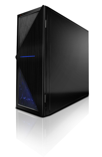

Hay quien busca cajas espectaculares, hay quien busca cajas compactas y cómodas de manejar y hay también muchos que buscan cajas grandes, con espacio para todo lo imaginable y más. Si eres de los que buscan este último tipo de cajas entonces no puedes dejar de echar un vistazo a la última creación de NZXT. Una caja de alta capacidad de almacenamiento, con una construcción sólida y unas prestaciones extra más que interesantes.
Formato y tamaño.
Esta caja de NZXT es lo que yo calificaría de Boeing 747 o Airbus 380 dentro de los formatos habituales de cajas de ordenador. Una caja de formato Extended ATX que no solo disfruta de un espacio interior en la zona de la placa base digna del más exigente sino que encima presenta diversas zonas de almacenamiento añadidas de espacio poco habitual.
Geeknetic Whisper. NZXT se pone seria 1
Concretamente hablamos de unas dimensiones de 211.5mm de ancho, por 562mm de alto y 521.5mm de largo. Es una caja de medidas excepcionales solo superados por unos pocos modelos de cajas. Las ventajas y desventajas de un formato como este son evidentes ya que lo que ganamos dentro de la caja lo perdemos fuera de ella.

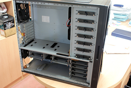

Una caja de estas dimensiones obliga también a una construcción muy solida. Con estas dimensiones las cajas requieren de una estructura más gruesa y equilibrada que permita un funcionamiento sin vibraciones. La Whisper disfruta de una estructura en dos cámaras, una para la placa base, tarjetas y bahías de 5.25” y una segunda para discos duros y fuente de alimentación. Su chasis de acero de 1mm garantiza que todo quede en su sitio con una robustez a prueba de bombas.

La Whisper dispone de capacidad para montar hasta nueve discos duros de 3.5” con un sistema de raíles que se sustenta en módulos aislados de las vibraciones mediante Silentblocks. Todos los discos están situados en la cámara inferior de la caja y disponen de su propio sistema de extracción y entrada de aire fresco. De este modo podemos instalar hasta 13 Terabytes de capacidad mediante discos duros convencionales de 1.5TB que es el máximo de que disponemos en la actualidad. Una cantidad ingente de información que la Whisper puede albergar sin el más mínimo problema de espacio o refrigeración.
Geeknetic Whisper. NZXT se pone seria 3
En la cámara superior, donde se encuentra la placa base y el resto de componentes, encontraremos hasta seis bahías de 5.25” y una de 3.5” externa para situar un floppy o similar. Seis unidades de 5.25” que podemos distribuir a placer y que también disponen de un sistema de cierre rápido que limita el uso de tornillos a la discreción del propietario. Esto nos da una capacidad total de 15 unidades, 9 de ellas dedicadas a discos duros, y otras seis que podemos usar para unidades más grandes o discos duros con los adaptadores adecuados.
