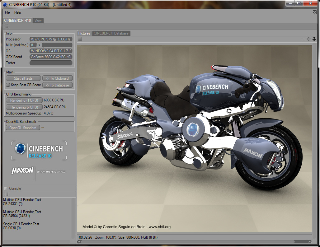

Geeknetic Intel Core i7 Extreme. Más overclocking para usuarios exigentes 15 La potencia en Cinebench es evidente e interesante como el Hyperthreading permite compensar la perdida de eficiencia que siempre se produce cuando usamos todos los nucleos en paralelo. El escalado de usar a uno de los nucleos a los 4 se convierte en una eficiencia de mas del 100%.
