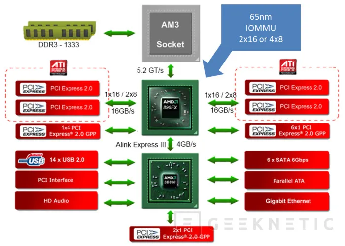

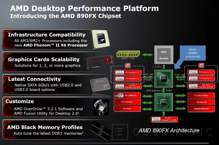

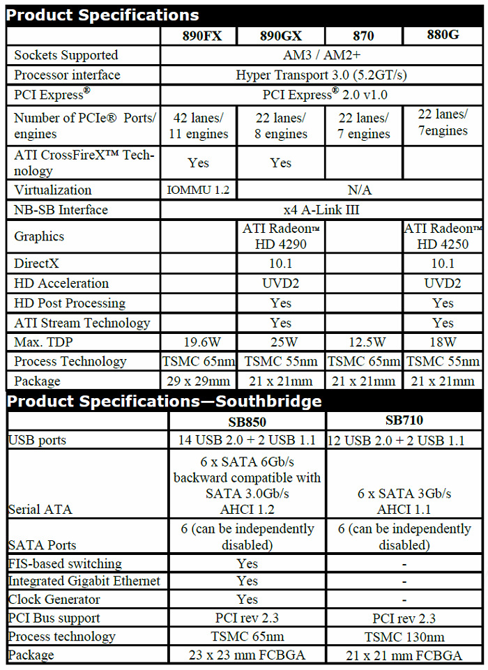

A la serie 890, que integran el puente sur SB850, de chipsets de gama alta les acompañan dos nuevos chipsets orientados para integración y presupuestos muy ajustados. Se trata de los nuevos 870 y 880G. Ambos chipsets integran un puente sur SB710 y el segundo también una gráfica integrada AMD Radeon 4250. La principal diferencia entre estas dos gamas es que el puente sur SB710 limita algunas prestaciones que introduce el SB850 como el soporte para Sata 6Gbps que solo está disponible en el SB850. También integra dos puertos USB 2.0 menos, quedándose en 12, y no integra algunas otras funciones como el chip Gigabit integrado. Son soluciones más económicas pero con soporte para los últimos procesadores de AMD incluidos los nuevos X6. El SB850 le ofrece a los chipsets de la serie 890 soporte para tecnologías como el Sata 6gbps así como una plataforma adecuada para la integración de chips dedicados para USB 3.0 con las líneas PCI Express adecuadas para que desarrollen todo su potencial. El 890FX integra un total de 42 líneas PCI Express y es capaz de montar dos tarjetas gráficas en links de 16x o cuatro en links de 8x.Es, por tanto, la plataforma ideal para AMD si queremos montar dos o más tarjetas gráficas simultáneamente.
Geeknetic Nueva plataforma AMD alto rendimiento: AMD Phenom 2 X6 2

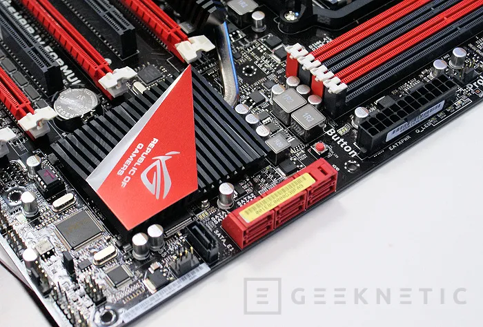

AMD es el primer fabricante en integrar SATA3 o SATA 6gbps en sus chipsets por lo que su soporte es nativo e integra funciones RAID que van desde el conocido RAID 1 o 0 hasta el eficiente RAID 5. Todo ello integrado en el chipset y con el soporte de monitorización de hardware que AMD ofrece mediante la aplicación RAID Expert. Es el chipset perfecto para sacar partido de los nuevos procesadores que ahora os mostraremos.

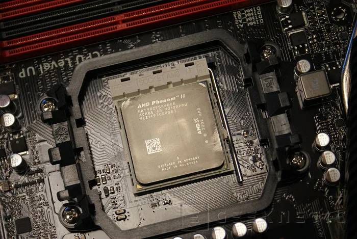

Después el nuevo procesador. Geeknetic Nueva plataforma AMD alto rendimiento: AMD Phenom 2 X6 3Desde 180€ podemos tener en nuestro PC todo un procesador de seis núcleos. Esto lleva a la gama media la capacidad de disponer de hardware de última generación. Lo convierte en la opción más económica para disponer de un procesador que integre seis núcleos completamente nativos. El nuevo Phenom 2 X6 está basado en la misma arquitectura de 45nm de los últimos procesadores de AMD pero con optimizaciones de fabricación que le permiten integrar dos núcleos adicionales, con frecuencias elevadas de 2.8 o 3.2GHz sin elevar el consumo de sus unidades por encima de los ya conocidos 125w. Es decir, los nuevos seis núcleos de AMD, no consumen menos y tampoco son más lentos a nivel individual ya que AMD mantiene las frecuencias elevadas ya existentes en modelos de 4 núcleos.

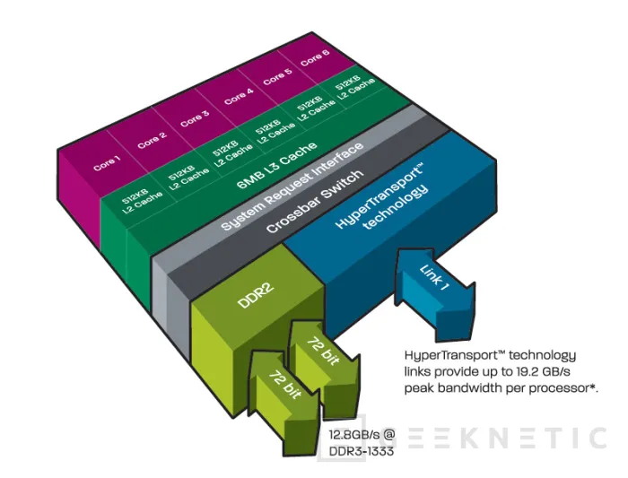

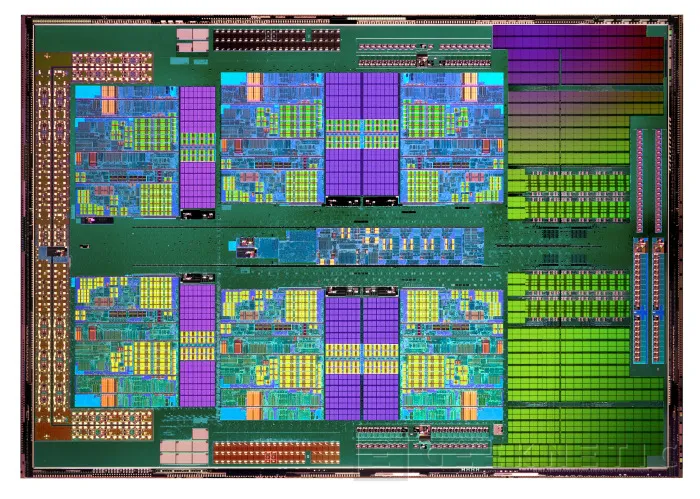

Este nuevo procesador dispone de tres niveles de cache como sus antecesores pero multiplicados por el nuevo número de núcleos disponibles. Su cache de segundo nivel es de 512KB por núcleo y dispone de 6MB de cache de tercer nivel compartidas por todos los núcleos del procesador. Integra Hypertransport 3.0 con un ancho de banda de hasta 16GB/s así como soporte para memoria DDR2 y DDR3 en configuraciones de doble canal de hasta 21GB/s de ancho de banda.

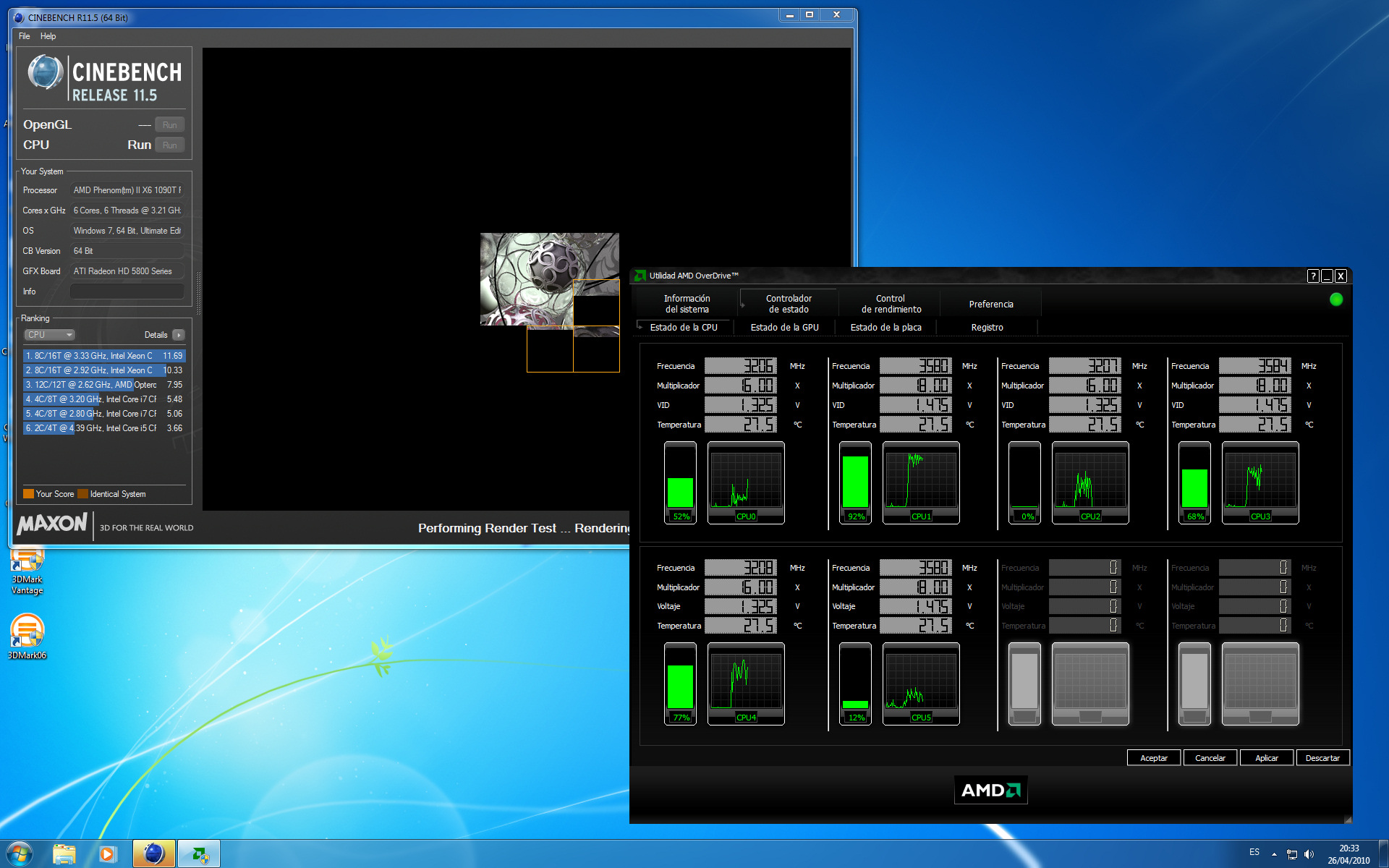

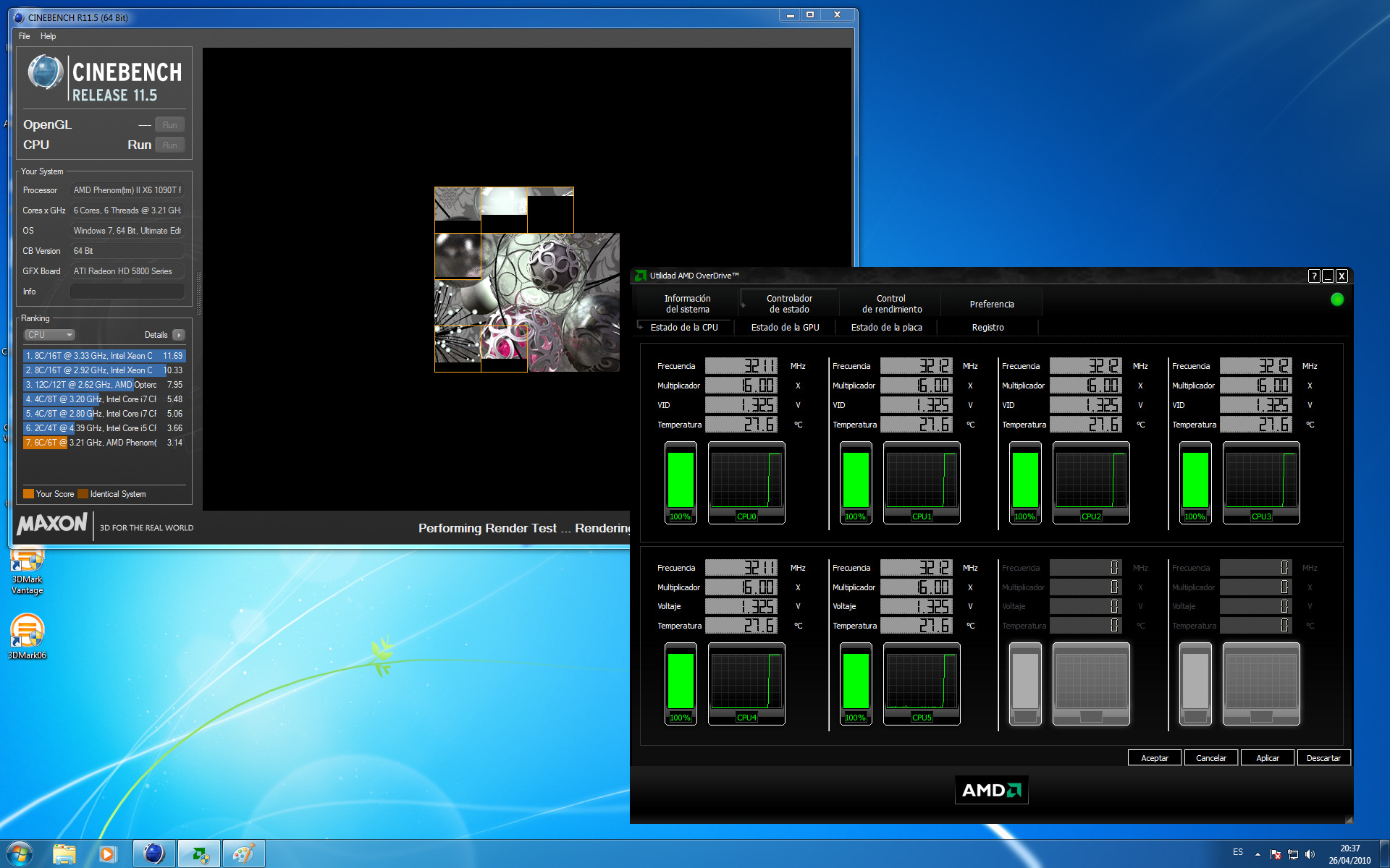

TurboCore y Overclocking tradicional. Esta nueva generación de procesadores de AMD integran la tecnología TurboCore que permite que hasta un total de 3 núcleos del procesador trabajen por encima de su frecuencia nominal mientras que no se requiere de todos los núcleos del procesador. Es un sistema muy parecido al modo Turbo de los procesadores Core i5 y Core i7 de Intel que sirve, entre otras cosas, para aumentar el rendimiento del procesador en aplicaciones que no son capaces de sacar partido de la arquitectura de múltiples núcleos de procesador. Este tipo de aplicaciones se verán beneficiadas con un aumento de rendimiento que influirá en tres de los núcleos del procesador. Por supuesto esto se consigue también manteniendo los niveles de consumo ya que los otros tres núcleos reducen sus frecuencias manteniendo el equilibrio. Este tipo de funciones permiten mejorar el rendimiento de aplicaciones como juegos modernos y clásicos que no son capaces de aprovechar todos los núcleos o que lo hacen únicamente con dos o tres núcleos del sistema. De este modo le añadiremos entre un diez y un quince por ciento de rendimiento al sistema sin aumentar consumos y sin necesidad de intervención por parte del usuario.
Geeknetic Nueva plataforma AMD alto rendimiento: AMD Phenom 2 X6 7 Cinebench R11.5 permite controlar el numero de núcleos que queremos usar. Un buen método para ver gráficamente la efectividad del sistema TurboCore en tres núcleos del procesador. Geeknetic Nueva plataforma AMD alto rendimiento: AMD Phenom 2 X6 8 La misma prueba bajo el uso intensivo de todos los núcleos. Todos se mantienen en 3.2GHz para respetar las especificaciones energéticas del procesador.

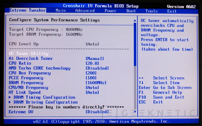

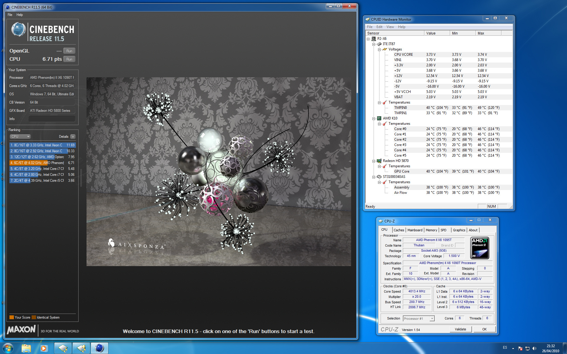

En cuanto al overclocking tradicional esta nueva generación de procesadores mantiene las prestaciones de la anterior muy marcada por el consumo del procesador. Lo normal es que un usuario normal, con un sistema de disipación convencional, pueda alcanzar sobre los 4GHz con estos nuevos procesadores para todos sus núcleos. A esta frecuencia de trabajo los nuevos Phenom 2 X6 se convierten en portentos que podemos aprovechar en cualquier tipo de aplicación este está diseñada o no para procesadores de múltiples núcleos.
Geeknetic Nueva plataforma AMD alto rendimiento: AMD Phenom 2 X6 9 A 4GHz, 1.5v vcore, su temperatura máxima de trabajo es de 42º con el disipador Scythe Mugen 2.
Seguro que con los días, con más experiencia por nuestra parte y mejores BIOS por parte del fabricante de la placa base encontraremos más potencial en estos procesadores pero creo que pare empezar 4GHz es una frecuencia muy interesante para un procesador de seis núcleos. De hecho es muy similar a la que solemos conseguir con la misma arquitectura en cuatro núcleos. Pero más allá de frecuencias de trabajo elevadas con sistemas convencionales lo que más sorprende de este procesador es como se mueve como pez en el agua en aplicaciones multimedia logrando unos resultados excelentes. Esto incluye también a juegos donde combinado con una gráfica Radeon adecuada podemos obtener unos resultados sobresalientes.

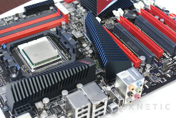

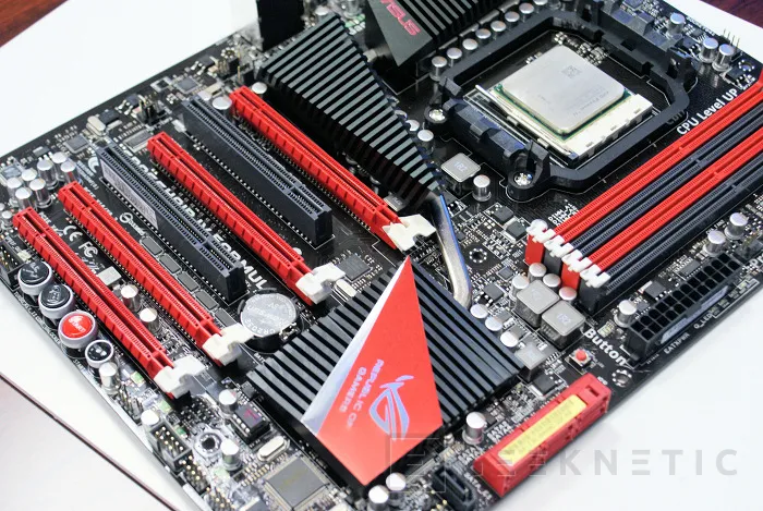

Asus Crosshair IV Formula. Esta placa base es un ejemplo perfecto de lo que podemos esperar de la nueva generación de placas basadas en el chipset 890FX. Placas base de elevadas prestaciones en todos los aspectos con una capacidad de overclocking contrastadas y nuevas tecnologías conviviendo con formatos conocidos que permiten una fácil integración en sistemas actuales.
Geeknetic Nueva plataforma AMD alto rendimiento: AMD Phenom 2 X6 10

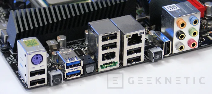

La Crossfire IV Formula es una placa de la gama Republic of Gamers de Asus y por tanto un producto orientado claramente al soporte del overclocking. Cuenta con una configuración con cuatro bancos de memoria con un máximo de 16GB instalables, una configuración de slots con cuatro slots PEG 16x con modos 16x y 8x dependiendo del slot, tarjeta de sonido Realtek con codecs Creative XFI y todo un catálogo de conectores que van desde sus seis puertos SATA3 integrados en chipset, ESATA, USB 3,0 mediante un chip NEC dedicado, una controladora Parallel ATA dedicada, etc.

Esta placa base es una plataforma ideal para amantes del overclocking con funciones dedicadas al desbloqueo de núcleos de procesadores AMD mediante CoreUnlocker, una BIOS con todas las funciones de overclocking y parametrización en un único menú, sistema de perfiles de overclocking que podemos grabar y ejecutar desde la BIOS y también funciones sobre la placa como overclocking automático o botones de encendido y reseteo en la misma placa base.

Esta placa base confía su diseño térmico en una solución de disipadores de aluminio que conectan tanto los dos chipsets de la placa como el sistema de alimentación del procesador mediante un sistema de heatpipes. Es un diseño de gran volumen con cortes en ángulo que consigue unos resultados excepcionales manteniendo unas temperaturas muy manejables en toda la placa base y sin necesidad de un solo ventilador. Hay que recordar que este chipset está fabricado en su totalidad, incluido el puente sur, mediante un proceso de 65nm lo que ayuda a mantener los consumos bajos.

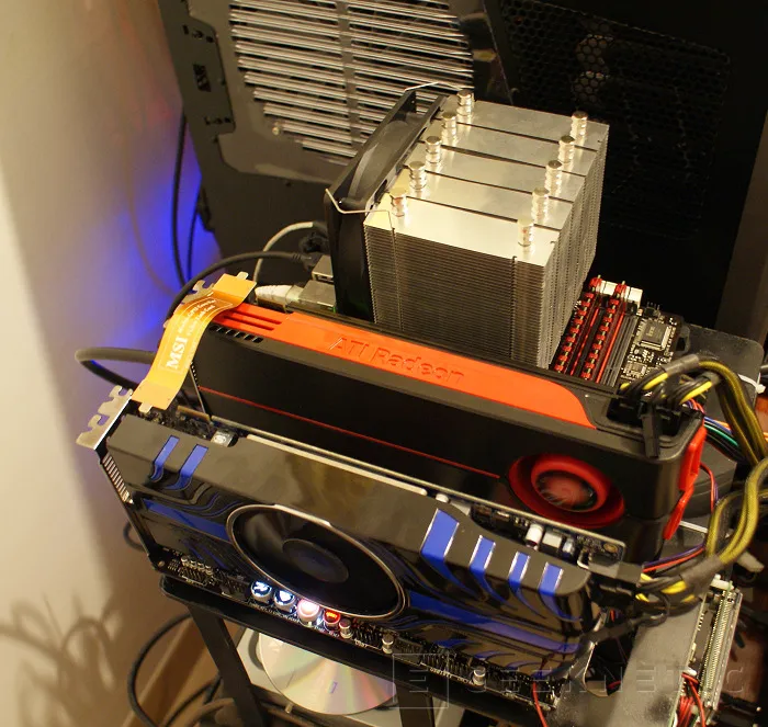

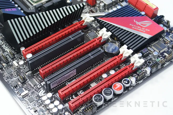

En esta placa base podemos montar con facilidad hasta tres tarjetas gráficas de doble slot de disipación o cuatro de un solo slot con enlaces de 8x en todas ellas aun trabajando de forma simultánea. Al tener casi todo lo que puede pedir actualmente un PC de forma integrada la verdad es que es toda una tentación instalar dos o tres tarjetas potentes que saquen partido de todo el sistema.

Plataforma de juegos perfecta. AMD tiene una solución global perfecta en la actualidad. Chipsets seguros, fiables y eficientes donde montar procesadores con un buen equilibrio entre prestaciones y precios y una serie de motores gráficos de última generación con rendimientos y prestaciones excelentes. Nosotros hemos querido jugar un poco con nuestro conjunto de ensueño añadiendo dos graficas que demuestran no solo el potencial de la plataforma sino también lo versátil que es. En nuestra espectacular Crosshair IV Formula hemos montado nuestro Phenom 2 X6 1090T a 4GHz con dos tarjetas gráficas de prestaciones diferentes como son una Radeon 5870 y una Radeon 5850. AMD permite el montaje de sistemas asimétricos de Crossfire con la única condición de que las tarjetas tengan la misma cantidad de RAM para evitar problemas de sincronización de buffer. En nuestro caso ambas tarjetas tienen 1GB de RAM GDDR5 así que no hay problemas de trabajo en equipo. Creo que es una forma perfecta de conocer lo versátil del sistema Crossfire de AMD que permite este tipo de montajes sacando provecho de ambas tarjetas sin problema alguno.

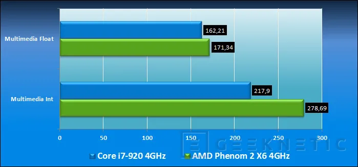

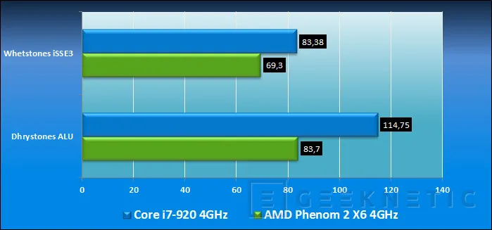

Sandra CPU Multimedia.

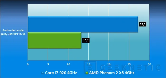

Sandra MEM Bandwidth.

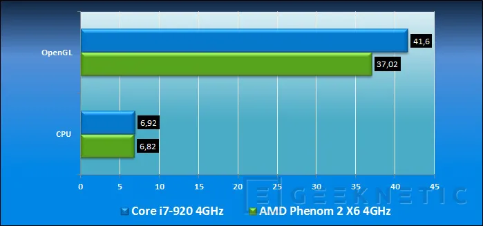

CineBench R11.5.

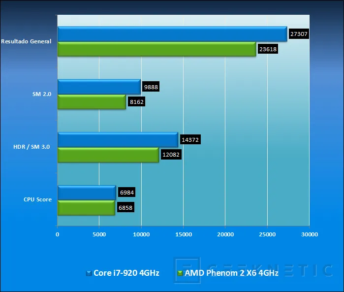

3DMark 2006.

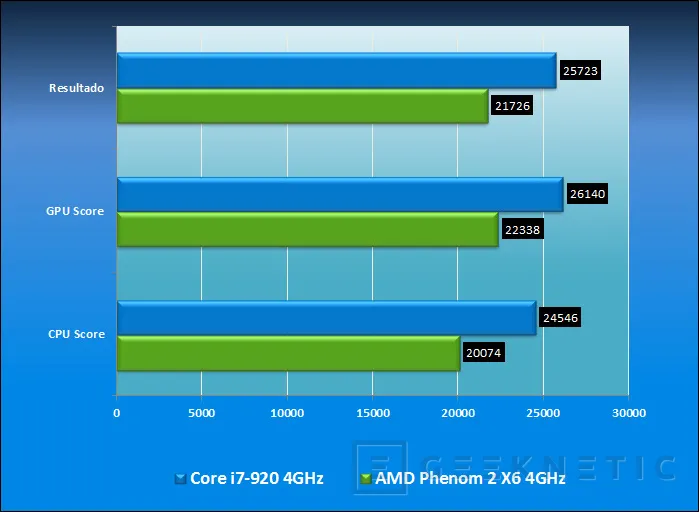

3DMark Vantage.

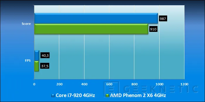

Heaven Benchmark 2.0.
Geeknetic Nueva plataforma AMD alto rendimiento: AMD Phenom 2 X6 25
Todos los resultados nos dicen una cosa. El Intel de cuatro núcleos a igual frecuencia mantiene un 10% mas de potencia sobretodo en aplicaciones multimedia con alta optimización para estos procesadores. En cuanto a fuerza bruta real los dos procesadores están muy igualados y salvo que Intel acelere su incorporación de procesadores de seis núcleos a la gama media la verdad es que ahora mismo las fuerzas se igualan bastante entre las gamas medias de ambos fabricantes.
