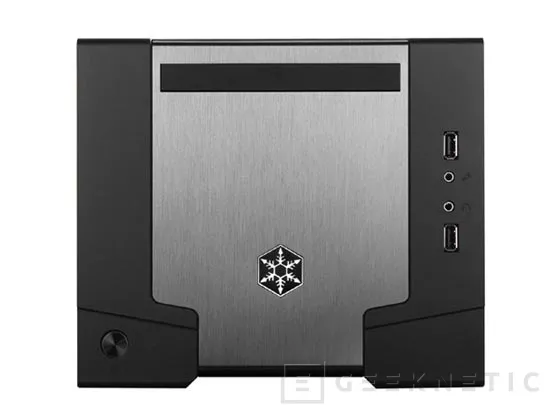

Un frontal sencillo y elegante detrás del cual podremos instalar un PC de altas prestaciones en
un formato realmente compacto.

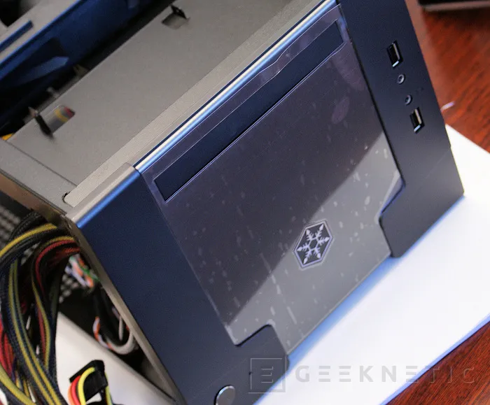

Bien estructurada y distribuida. Así es la nueva SG07 de Silverstone.

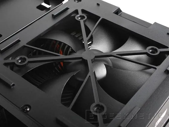

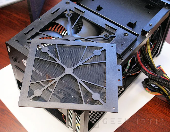

Introducir una tarjeta grafica de estas características, o un poco inferiores, se traduce no solo en una necesidad de espacio sino también en otros requisitos que debemos satisfacer. Por un lado está la necesidad de ventilación adicional que requiere una tarjeta de consumos superiores o que ronden los 200w. En una caja tan pequeña con una grafica de este tipo podemos tener serios problemas. Por eso Silverstone ha diseñado un sistema de ventilación de presión activa alimentado por un ventilador de casi 180mm de diámetro. Este ventilador, situado en la parte superior de la caja, introduce un gran caudal de aire dentro de la caja directamente apuntando a procesador, memorias, y tarjetas grafica. A su vez han diseñado un sistema de “air-duct” o conducto de aire que obliga a la tarjeta grafica, o mejor dicho a su turbina de ventilación, a tomar aire fresco fuera de la caja y no crear un ciclo perjudicial de uso de aire ya disipado.
Geeknetic Silverstone Sugo 07. Hacia la estación de juegos Mini-ITX 3
Aspectos como la salida del aire caliente de la caja también han sido muy trabajados para que el ventilador superior trabaje con eficiencia. La tarjeta grafica tiene su propia salida dedicada y aislada de otros elementos, para una mejor ventilación interna. También se cuida mucho la entrada de aire a la fuente de alimentación, de la que ahora hablaremos, con su propio filtro de polvo y rejilla directa. La fuente también coge aire de forma independiente de forma que se limita la interacción, en este aspecto, entre componentes.

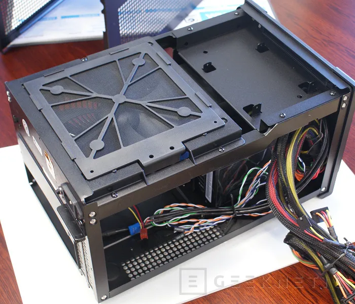

Geeknetic Silverstone Sugo 07. Hacia la estación de juegos Mini-ITX 4
No hay salida de aire posterior porque lo que se busca es forzar un rápido movimiento de aire de arriba
a abajo. El aire sale a presión por la parte baja de la caja quedando aislada la entrada de aire de la
fuente de alimentación que esta en la parte frontal.
Para esto Silverstone ha diseñado la SG07 de forma que tiene bastante hueco de respiración inferior, camuflado en el frontal con un acabado más bajo donde sitúan los botones principales, pero que consigue una mayor eficiencia de salida de todo ese enorme caudal de aire que proviene del gran ventilador superior. Es un diseño sobresaliente ya que consigue mantener una presión constante dentro de la caja sobretodo ayudado por un enorme ventilador que expulsa rápidamente el aire fuera de la caja.
Geeknetic Silverstone Sugo 07. Hacia la estación de juegos Mini-ITX 5
La salida de aire queda aislada de la entrada de aire de la fuente de alimentación
que también cuenta con su filtro antipolvo.

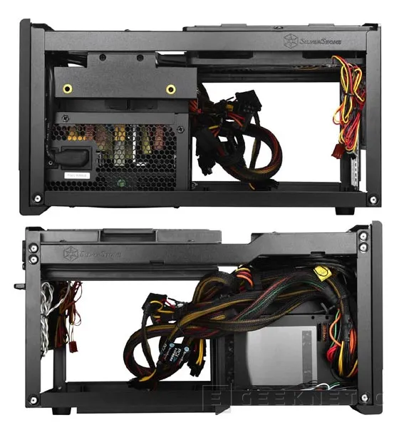

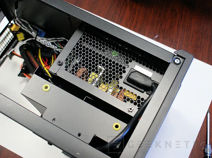

Para montar una tarjeta grafica y en general un PC potente, necesitamos también de una fuente de alimentación adecuada. Silverstone aprovecha el espacio necesario para las tarjetas graficas grandes para introducir una fuente de alimentación de 600w con certificación 80 Plus Bronce que le garantiza una eficiencia superior al 80% sea cual sea la carga de uso de la fuente. Una fuente eficiente nos garantiza menos disipación de energía en forma de calor y también menos consumo eléctrico. Sus 600w son suficientes para dar solución energética a un Pc de altas prestaciones con tarjetas graficas de alta gama. Está diseñada en un solo rail de 12v para que nos podamos olvidar de balancear cargas entre conectores y cuenta con una doble conexión PEG de 6-8 conectores para tarjetas graficas de todo tipo.

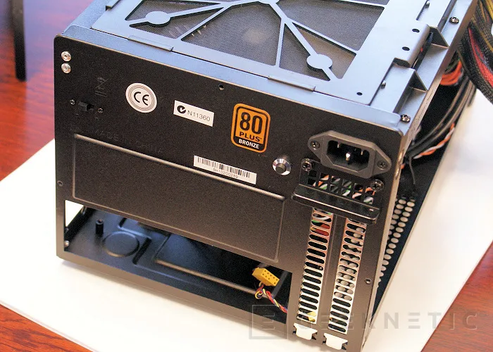

Geeknetic Silverstone Sugo 07. Hacia la estación de juegos Mini-ITX 6
La fuente encuentra su sitio en el frontal de la caja. Silverstone dispone de un cable de corriente
hasta la parte posterior de la caja para una conexión normal del cableado.

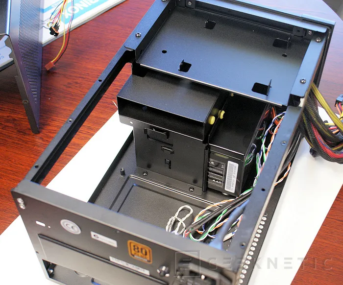

En el mayor largo no solo encontramos más espacio para fuente o tarjeta grafica. Todo se ve beneficiado. Esta caja admite disipadores para CPU de más de 11cm de alto, cuenta con más espacio de disipación y también almacena más unidades físicas. Podemos colocar hasta dos discos duros de 2.5”, un disco duro adicional de 3.5” y una unidad óptica Slim de 5.25”.

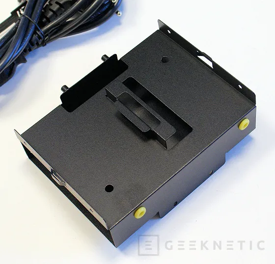

Geeknetic Silverstone Sugo 07. Hacia la estación de juegos Mini-ITX 9
En la caja de discos nos entran dos de 2.5" y uno mas de 3.5".

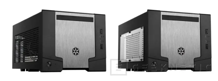

El frontal de la caja es de plástico y esta rematado en aluminio cepillado. La caja está completamente construida en acero SECC pintado en negro por dentro y fuera. Existe también una versión con lateral acrílico a la altura de la tarjeta gráfica. El coste de esta caja, con fuente, ronda los 200€.
Geeknetic Silverstone Sugo 07. Hacia la estación de juegos Mini-ITX 11
Versión sin y con ventana. Dos opciones de lateral.

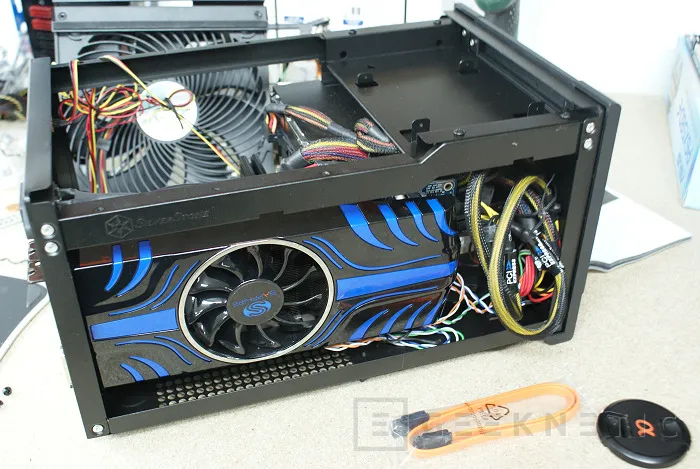

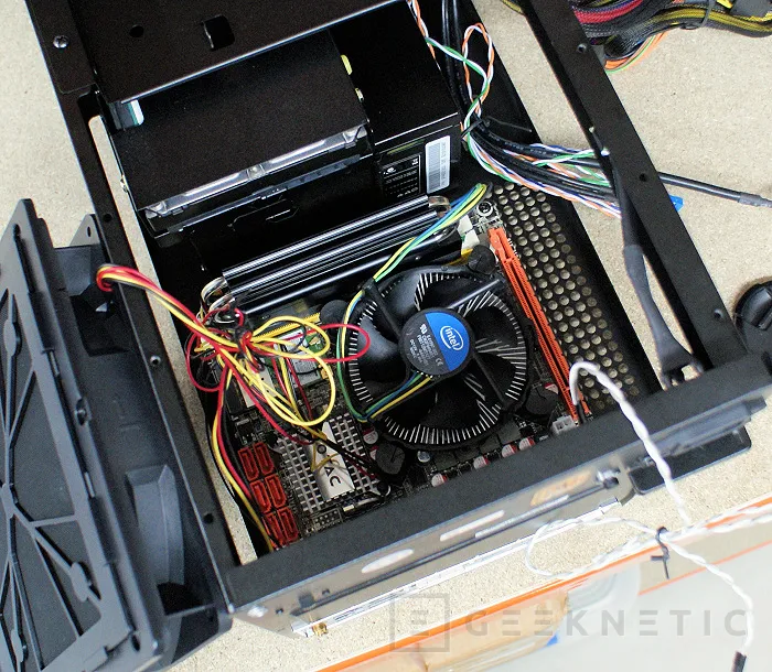

Para comprobar la verdadera capacidad de esta caja hemos montado un sistema compuesto por una placa base Zotac H55-ITX con 4GB de RAM, disco duro de 1TB, procesador Core i5-750 y una tarjeta gráfica Radeon 5850 que nos hará de impulsora para tareas gráficas, sobretodo juegos.

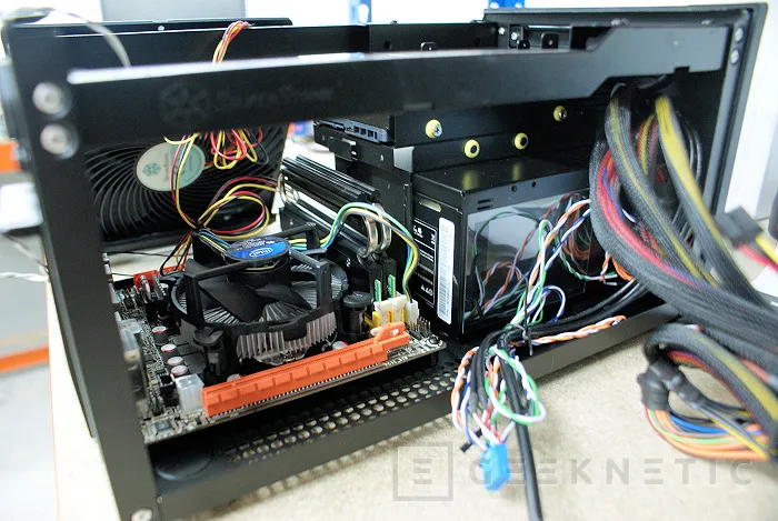

Geeknetic Silverstone Sugo 07. Hacia la estación de juegos Mini-ITX 12
Sobrados de espacio no estamos. La fuente es potente pero también ocupa su sitio y esto limita bastante.
Debo decir que la caja, aunque cuenta con el espacio, requiere de mucha paciencia y una buena organización de cables para tener todo colocado en su sitio y sin tensiones en ninguna de las piezas, sobretodo en lo referente con todo el cableado de la fuente que es bastante extenso ya que cuenta con los dos cables para gráfica, el cable de conexión auxiliar para el procesador, por supuesto el cable ATX de 24 contactos, un cable con tres conexiones sata y otro más con dos conexiones molex. Mucho cable para ordenar en poco espacio.
Geeknetic Silverstone Sugo 07. Hacia la estación de juegos Mini-ITX 13
Nosotros hemos optado por el disipador de serie del procesador pero tenemos sitio para ventiladores mas
contundentes. Aun así será importante mirar modelos adaptados para este tipo de máquinas.
Si tenemos paciencia y le dedicamos su tiempo encontraremos como canalizar cables de fuente, conectores de audio, USB, ventiladores, cables de leds, botones, etc…con algo de orden y concierto. Esto es importante porque si no estaremos comprometiendo el buen mantenimiento de las piezas y el flujo de aire dentro de la caja.
Geeknetic Silverstone Sugo 07. Hacia la estación de juegos Mini-ITX 14
No será fácil pero esta claro que una Radeon 5850 entra a la perfección.
La caja nos permite tener un PC de altas prestaciones en un formato compacto donde podremos instalar sistemas SSD con facilidad, montar las ultimas placas base del mercado con prestaciones muy variadas, disipadores de bajo perfil pero volumen importante y por supuesto las gráficas más potentes del mercado incluidas las que vendrán en un futuro.
