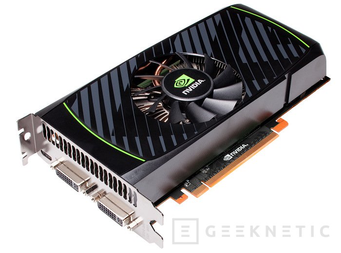

Nvidia Geforce GTX 560. Nvidia ve en esta solución el salto intermedio que necesitaba entre la GTX 550Ti y el GTX 560Ti. Una posición intermedia que da el salto, según la propia Nvidia, desde la posibilidad de jugar en resoluciones elevadas hasta poder jugar en alta definición (1080p). La GTX 560 es esta posibilidad y por encima ya se coloca la GTX 560Ti como solución definitiva para los que quieran potencia elevada a precios razonables.
Geeknetic Zotac Geforce GTX 560 Amp! 2 Modelo de referencia de la nueva Geforce GTX 560.

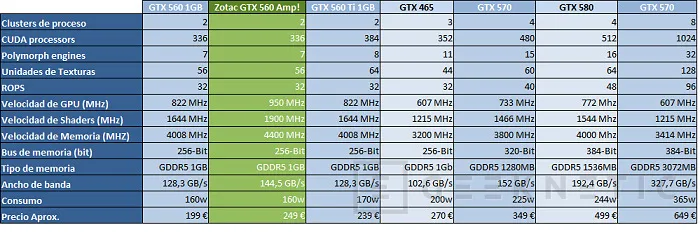

El GTX 560 esta basado en la arquitectura Fermi en su variante GF104. Tiene la arquitectura DirectX 11 de ultima generación de Nvidia, con todas las prestaciones que se pueden atribuir a esta gama, pero sus condicionantes de hardware que la posicionan donde Nvidia pretende que sea una solución adecuada para este nicho de mercado. Un nicho de mercado que Nvidia cubre de una forma realmente sencilla simplemente limitando el numero de procesadores CUDA de que dispone la tarjeta gráfica. Por lo demás prácticamente son tarjetas gemelas. Lo que ha hecho Nvidia es limita el numero de Clusters de proceso a 7, en vez de los 8 que tiene el modelo “Ti”, y esto deja las unidades de sombreado en un total de 336 motores de Shaders o CUDA processors y también limitando los motores de texturas de 64 a 56 unidades. Las unidades de raster tienen igual, lo que dará a esta tarjeta un potencial elevado para trabajar con filtros a pantalla completa y las frecuencias se mantienen igual con el mismo potencial de overclocking que ya sorprendió en los modelos GTX 560 Ti.

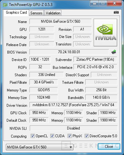

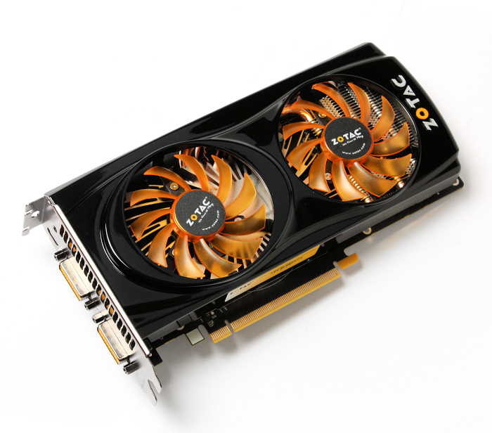

Zotac GTX 560 Amp!. Este modelo de Zotac que analizamos es a día de hoy el modelo de GTX 560 con las frecuencias mas elevadas del mercado. Es el referente perfecto para esta gama de tarjetas con unas frecuencias sorprendentes de 950MHz, donde el modelo mas elevado que hemos visto en el resto de integradores tiene 925MHz, y 4400MHz de frecuencia en su GB de memoria GDDR5 cuando el modelo que le sigue apenas alcanza los 4200MHz.
Geeknetic Zotac Geforce GTX 560 Amp! 4

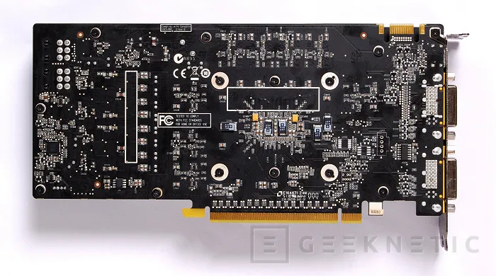

Para lograr estos resultados Zotac ha remodelado completamente el sistema de refrigeración de la tarjeta y adaptado su PCB para que soporte las modificaciones de frecuencia. Además han usado memoria de alta calidad para poder soportar estos niveles de overclocking sobre el modelo de referencia.
Geeknetic Zotac Geforce GTX 560 Amp! 5

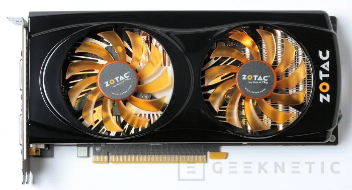

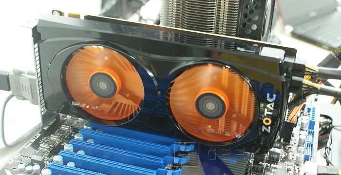

El sistema de refrigeración de la tarjeta ocupa dos slots y cuenta con un bloque principal de aluminio que se potencia con un segundo bloque alimentado mediante heatpipes. Dos ventiladores de 80mm cada uno y bajo perfil se encargan de ventilar cada uno de los bloques de forma conjunta, Los ventiladores están regulados según la carga de proceso de la tarjeta y sus temperaturas así que tendremos una temperatura de trabajo en reposo muy estables, con muy poco ruido, y temperaturas medias bastante bajas en carga, con algo mas de ruido como es lógico, pero con potencial para que el usuario supere incluso estas frecuencias de fábrica.

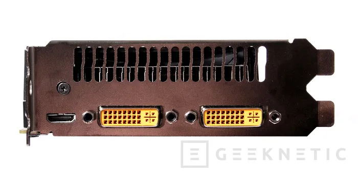

La tarjeta es un poco mas larga de lo normal, requiere de dos conexiones PEG de seis contactos (como todas las tarjetas con este chip) y cuenta con el correspondiente conector SLI del que hablamos antes. Los conectores de corriente son posteriores, que algunos prefieren y otros no, y cuenta con salidas a monitor en forma de doble conector DVI de doble enlace y conexión Mini-HDMI como en los modelos mas avanzados de Nvidia. En los modelos estándar de Zotac encontraremos también conexión Displayport para el que prefiera este tipo de conectividad digital.
